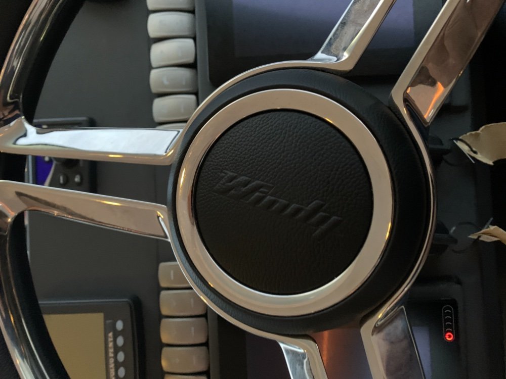

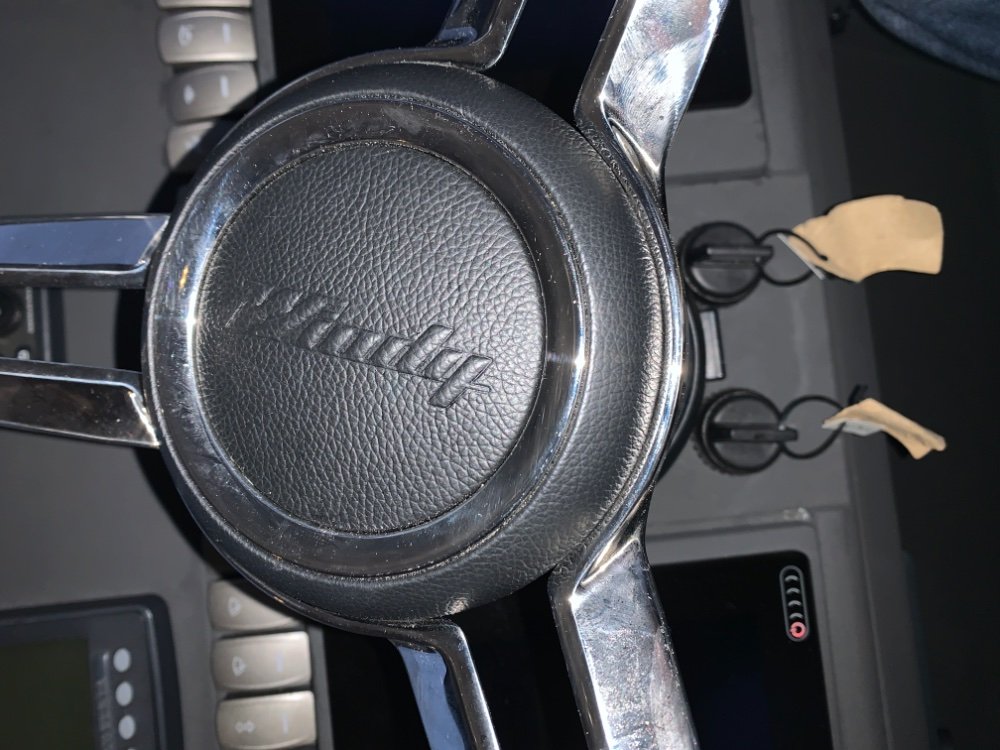

Hvordan åpne et Windy ratt for demontering?
Chilli Solbris
mawilu skrev 1 time siden:
Vipp av windymerket ,det sitter en mutter på undersiden ta den av og bruk avtrekker for å løsne rattet fra akslen.er du heldig holder det med ett slag på akslen
Så jeg behøver bare å bruke en skrutrekker å vippe av det indre merket? Eller hele kransen? Altså ringen utenfor Windymerket?
Mvh
