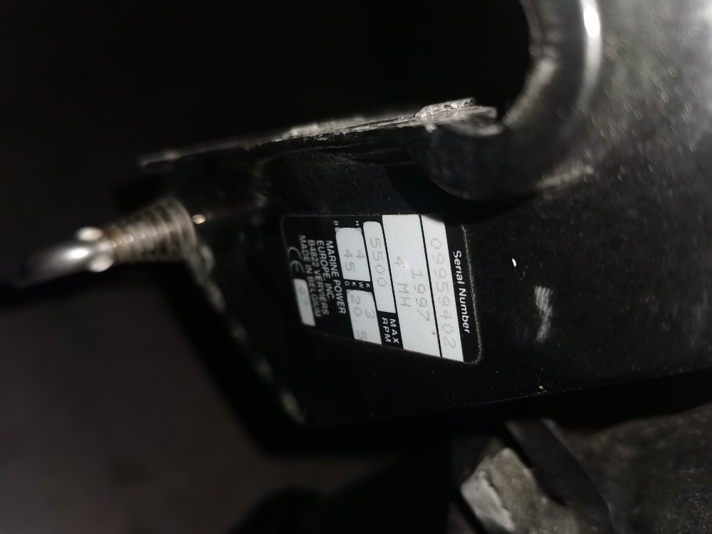

Mercury 2T 4 hk. Ukjent serienummer?

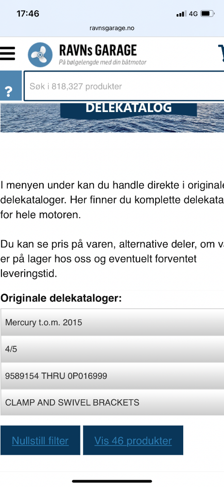

Jeg plagdes mye med å finne ut av dette til min motor...
Mercury har visst produsert motorer i flere forskjellige land
Min motor:
Mercury 4hk
Serialnr:09664239
1991mod, Bygd i Belgia
Fant ut at jeg måtte bruke dette i søket:
Serial Range Mercury Outboard 4/5 [9589154 THRU 0P016999 [BEL]]
Denne siden viser serial range og produksjonsland:
https://www.crowleymarine.com/2/Mercury-Outboard/Serial-Range.cfm
Ravns Garage har bra delekatalog og kan anbefales å handle med :-)
https://www.ravnsgarage.no/delekatalog
Vet ikke om det er til hjelp for deg, men slik fant jeg ut av det...
Redigert av Bodehode (see edit history)
Livet er for kort til å kjøre diesel
Lazyjack skrev for 7 timer siden:
Hvor brukte du den søkestrengen?
Google :-)
fikk da opp den første siden jeg linket til
leitet nedover den til jeg fant motor laget i Belgia som passet med serienr.
derav: Mercury Outboard 4/5 [9589154 THRU 0P016999 [BEL]]
Brukte så den info i søket på Ravnsgarage, akkurat som Husky :-)
