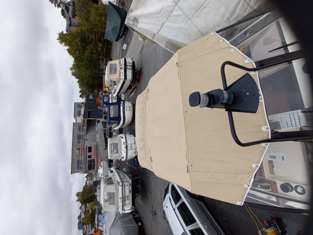

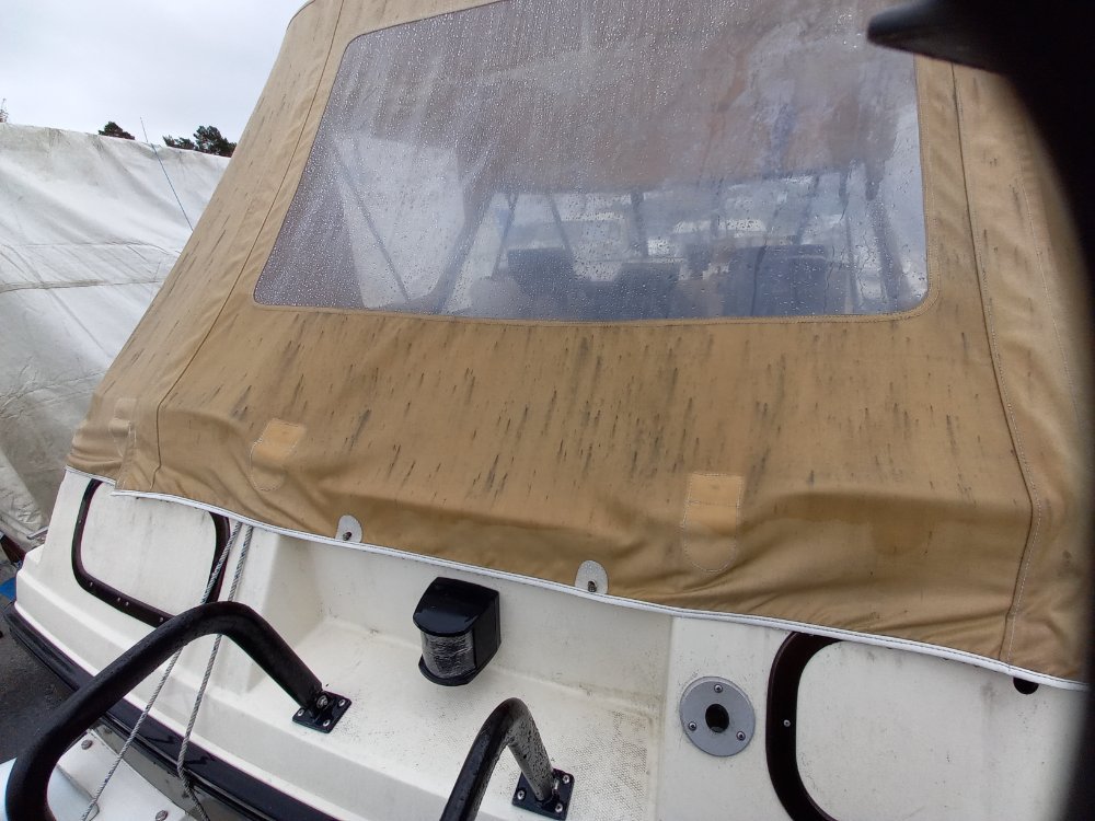

Skitten kalesje.
Storefred
Grømbukta? Det er vel ikke så mye forurensning i lufta i Grimstad. Hvis det ikke er støv og drit fra de reiv det gamle bygget til Felleskjøpet. (Vet ikke helt når det ble revet.)
Uansett ser det ikke helt jordslag ut, da det ser ut som en tydelig renn-retning.
Jeg ville nok ha tatt en tur til Maritim, kjøpt en rens der (Bergen kjemi sin vaskesåpe?) og vasket kalesjen godt. Husk ingen temperatur over 30C.
Hvis du nå uansett skal pakke ned båten så ta av kalesjen og vask den hjemme i badekaret hvis du har. Gjerne over et par døgn, og skyll den godt. Som i å fylle badekaret opp flere ganger, og massere kalesjen. Drt har i alle fall jeg hatt god glede av mtp ren kalesje etterpå.
