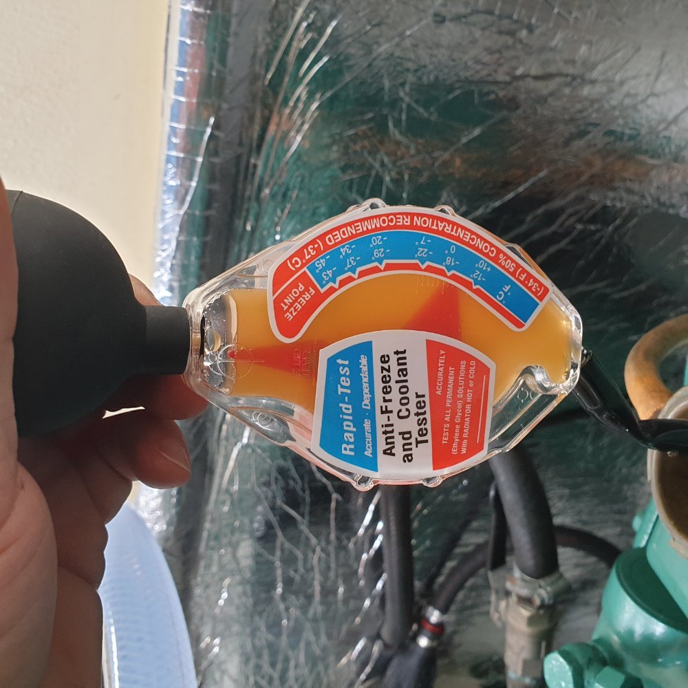

Grand Banks jr Startet 13.Oktober.2021 Link til dette innlegget Startet 13.Oktober.2021 Jeg holder på med å klargjøre båten for kulden. Bor på Sørlandet så det er jo gjerne ikke kaldt lenge om gangen, men - 10 til 15 C kan det jo være i perioder. Jeg helte på ny grønn G48 i våres. Nå er den rustfarget. Jeg blandet 50/50 og da skal den være god for ca -30C. Nå sier måleren ca -15C. Bildet er rett vei på telefonen, men legger seg av en eller annen grunn unn feil her... Er dette rett målt? Dette er denne frostvæsken: https://www.maritim.no/frostvaske-gronn-g48-4-liter Og det står på måleren fra BT at den er for Etylen Glycol. Noe jeg trodde denne frostvæsken var... Videre: Så jeg tenker å få renset den, men har strengt tatt ikke mye ledig tid de neste ukene. ? Men det skal mye til at Sørlandet ved kysten får -15C de neste ukene også... Blir vel til å tømme, kjøre igjennom rent vann med noe som tar rust (sitronsyre/ oppvaskmiddel?) og skylle på nytt, og inn med ny grønn. Sitér dette innlegget Fiskebåten: Shetland 498 - min 16" "speed sjark" - 60 HK Evinrude VRO (deaktivert VRO) Turbåten: Neptim 8000, VP TMD40A TAMD41B Link to post

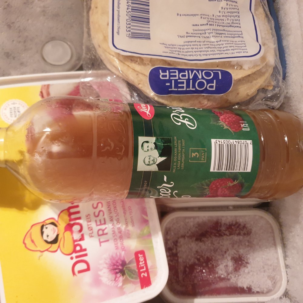

Olevine Svart 13.Oktober.2021 Link til dette innlegget Svart 13.Oktober.2021 Kan du ikke tappe av en skvett og legge i fryseren over natta? Fryser det ikke så er alt vel, og hvis det fryser så får du vurdere det på nytt. Kanskje bare tilsette noe mer konsentrat for å være sikker. Sitér dette innlegget Link to post
Grand Banks jr Svart 13.Oktober.2021 Emnestarter Link til dette innlegget Svart 13.Oktober.2021 Fryseprøve påbegynt @Olevine Ehm... dette er da grønn frostvæske... Sitér dette innlegget Fiskebåten: Shetland 498 - min 16" "speed sjark" - 60 HK Evinrude VRO (deaktivert VRO) Turbåten: Neptim 8000, VP TMD40A TAMD41B Link to post

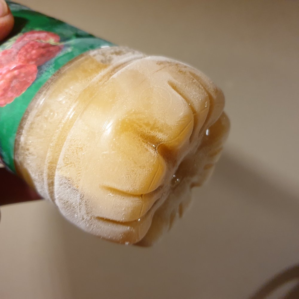

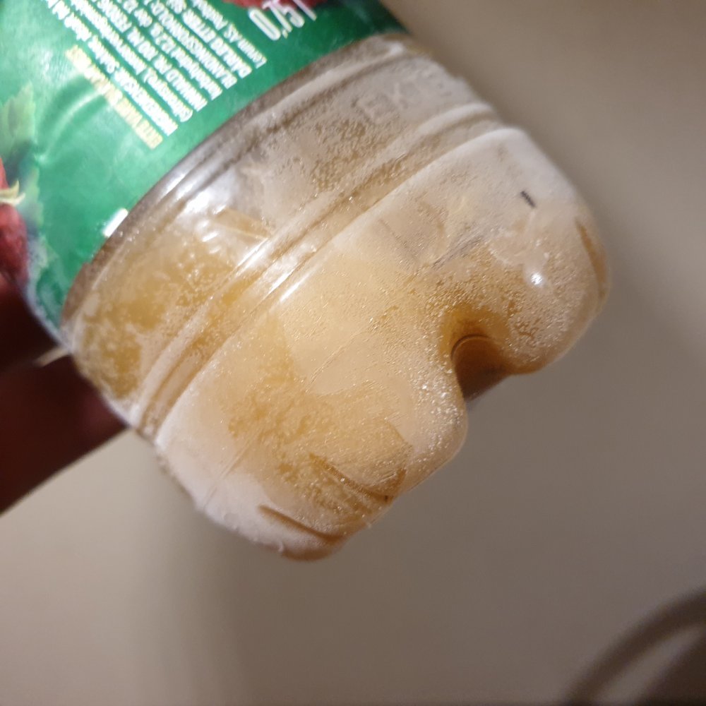

Grand Banks jr Svart 14.Oktober.2021 Emnestarter Link til dette innlegget Svart 14.Oktober.2021 Det ble slush... Ikke fast is, men ganske fin slush som er stabil nok til å ikke falle sammen når jeg reiser opp flasken... Så da må jeg bytte frostvæsken før vinteren, selv om det er mulig slushen ikke har sprengkraft til å ødelegge motoren. Sitér dette innlegget Fiskebåten: Shetland 498 - min 16" "speed sjark" - 60 HK Evinrude VRO (deaktivert VRO) Turbåten: Neptim 8000, VP TMD40A TAMD41B Link to post
Grand Banks jr Svart 14.Oktober.2021 Emnestarter Link til dette innlegget Svart 14.Oktober.2021 Oppdatering: Etter 15 minutter på kjøkkenbenken er den nesten helt flytende igjen. Så det kan vel stemme med ca -15C som frysepunkt. Da stemmer i alle fall måleren. Det blir i alle fall ikke -15C her sørpå de neste 2 ukene, så da kan jeg bytte frostvæsken til uken med litt mer ro. Sitér dette innlegget Fiskebåten: Shetland 498 - min 16" "speed sjark" - 60 HK Evinrude VRO (deaktivert VRO) Turbåten: Neptim 8000, VP TMD40A TAMD41B Link to post
Ida Marie III Svart 14.Oktober.2021 Link til dette innlegget Svart 14.Oktober.2021 Det er det som er fordelen med frysevæske...den fryser ikke til stålis som sprenger, selv om du har bommet på blandingen... slushen har ingen sprengkraft.. Jeg bytter hvert 5 år, etter forskriftene til Yanmar...rød frostvæske.. Byttet i år, kjørte igjennom 2 ganger med rent ferskvann...det er da mulig det ligger lommer igjen i motoren med rent ferskvann, som trekker ned blandingsforholdet når den ferdig blandete nye frostvæsken kommer på igjen.. Jeg får gå å måle... Men her vest ute i øyene, er jo selv 5 minus sjelden Sitér dette innlegget Link to post
Ove T Svart 14.Oktober.2021 Link til dette innlegget Svart 14.Oktober.2021 Hej Den mätaren är gjord för etylenglykol, på den dunken du visade är det propylenglykol som är bättre för miljön. Om det skiljer när man mäter vet jag inte. Men om du blandat 50% glykol så skall den inte frysa till sörja i frysen. Det kan tyda på att du sjövatten som läcker in någonstans och späder ut glykolblandningen. Hälsningar Ove Sitér dette innlegget Link to post
