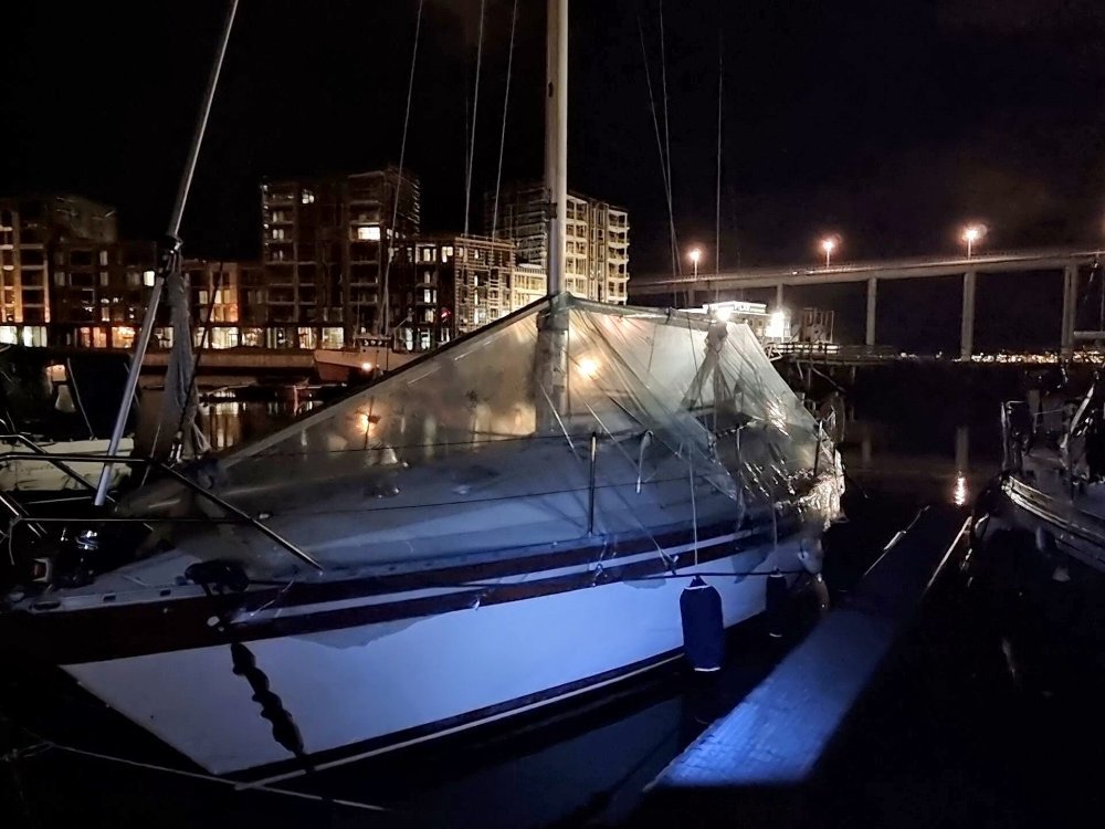

Guest Thostr Svart 31.Oktober.2021 Link til dette innlegget Svart 31.Oktober.2021 Jeg endte opp med å både stramme fra innsiden og henge noen kanner med vann for å stramme fra utsiden. 10x6 meter presenning holdt akkurat. Sitér dette innlegget Link to post
