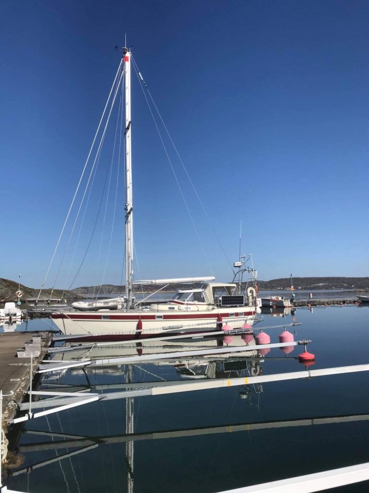

Du gir, som indikert av Code0, så lite informasjon at du kan ikke forvente noe videre svar. Men slik er det på Hulda:
Genoaen er ca. 100- eller 110 % hos oss. Så har vi kutterstag, som vises på bildet. Her kan vi hekte på en fokk. Det er en selvslåer, og rekker derfor ikke frem til masten. Fra 20 m/s går båten som et tog på bare denne kryssfokken. Det er en ren feilvurdering om vi er ute i slik vind. Kutterriggen betinger, som regel, lensestakler (eller 'running backstays') som engelsktalende velger å kalle det. Nå vet jeg ikke hvilken riggversjon du har. Men på generelt grunnlag vil et forseil som ikke er rullet inn gi bedre fart. Hulda går veldig bra på to rev i storseilet og kryssfokk.
Det kommer an på hvor mye det blåser. Fokka kommer uansett aldri på forstaget, fordi der er det rulle. Og det er det ikke på kutterstaget. Hulda går like bra på kryss okke som, eller like dårlig- etter øyet som ser. Vi har en del forskjellige seilføringer: Genoa+fullt storseil, genoa+rev 1 eller rev 2 i storseil. Kun seiling med genoa. To forseil og storseil, med eller uten rev. Og helt ned til kun kryssfokk. Jeg har egentlig aldri vurdert hva som gir mest høyde mot vinden. Men jeg vil tro at mellom 4- og 7 m/s går det bra med genoa og fullt storseil. Det er vel der det er mest futt og best høyde.

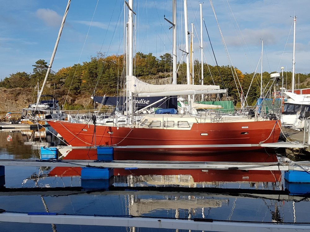

så her har jeg gjort
jeg har en kryssfock på kutterstaget, som er festet i originalfestet i dekk og ca 1/2m under i masttoppen.
(jeg får da en litt mindre kryssfock enn originalt, men det er marginellt)
sen flyttet jeg ut genuan (140%) på peke…..
(Jeg får her en litt større genua enn originalt…..ca 70cm i UL)
begge seil på rulle.
gir en veldig fleksibilitet i seilføring uten att gå fram å koble stag eller skifte seil på befintlig stag.
på peket har jeg også feste for gennaker eller Code-seil
Dette er også en 37 fots Norlin-konstruksjon :smiley:
Redigert av Gunga Din (see edit history)
S/Y Gunga Din
Riggen til Gunga er av konstruksjon en Solent eller 'Slutter'. Det var Solent Hulda bestilte av rigg-produsenten. Da jeg pakket ut, viste det seg at jeg hadde fått en Kutter. Det vil i praksis si at indre forstag havner på masten rundt øvre saling. Og at man får lensestakler til besvær. Til kutterriggens forsvar, skal man si at det blir en meget stabil rigg. Og som man ser av Hulda over, lander kutterstaget i baugen der toppstaget normalt ville landet på en stålbåt. Avstanden mellom for- og kutterstagenes innfesting er omtrent 1 meter. Seilmessig er ikke fokka noe problem. Den blir satt og berget på lo side av genoaen. I praksis blir det som å håndtere seilet i vindstille. Skal jeg seile 'Solent', blir genoaen satt med spinnakerbom og genakeren på motsatt side flying. Storseilet pakket på bommen.
