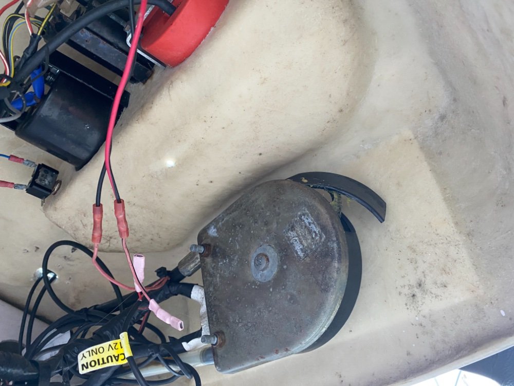

tilplan Startet 18.Oktober.2021 Link til dette innlegget Startet 18.Oktober.2021 En siste tur på søndag før opptak, ble en skikkelig nedtur da styresnekka røk. Skyldes nok fastrustet wire, selv om jeg mente at den fikk godt med smøring i vår. Skulle skuffende lite krefter til før det smalt. Regner med at eneste løsning er å bytte både snekke og wire. Hva bør jeg da gå for? I perioder har det vært ganske tungt å holde rattet, men det er avhengig av last og forhold. Hadde jo derfor vært fint med hydraulisk styring som tok opp disse kreftene, men må jeg da ha tilbakeslagsventiler? Eller er det kun ved autopilot som jeg ikke skal ha? Eller er det også godt nok med mekanisk styring? Kjenner at utgiftene strekker til framover, så trenger ikke å bruke mer båtpenger enn nødvendig, men uten at det blir jalla. Hva er deres erfaringer? Båten er en Bella 512 med 75 hk Honda fra 1996. Sitér dette innlegget Link to post
