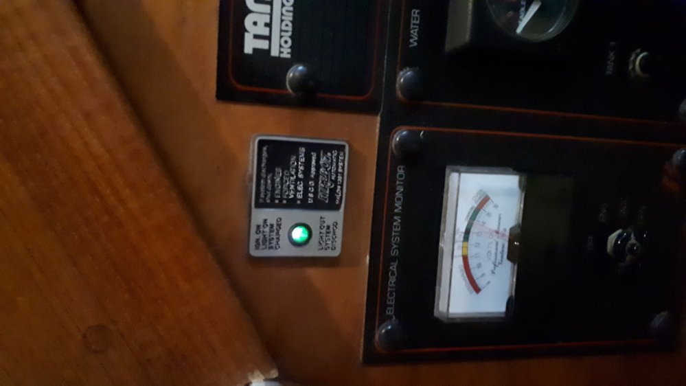

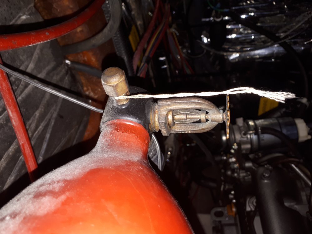

Ida Marie III Startet 20.Oktober.2021 Link til dette innlegget Startet 20.Oktober.2021 Hva har dere som slukke utsyr ombord i båtene deres..? I tillegg til 2 ordinære pulver apparat, har jeg en slik auto slukking med Halon...fra den gang båten vår ny... Nå er jo Halon forbudt, men eksisterende anlegg er lov... Noen som kjenner til dette systemet..? Se bilder under... Hvordan sjekkes det..? Anlegget har et lite panel fremme ved styreposejon, som kommer på med et grønt lys når motorer startes... Bør jeg bytte til et nytt autoslokking i motorrommet...eller er dette godt nok.. Har i tilegg manuell stenging av dieseltilførsel til motorer, utenfor motorrommet.. Sitér dette innlegget Link to post

Arejane Svart 20.Oktober.2021 Link til dette innlegget Svart 20.Oktober.2021 Har noe tilsvarende i motorrommet. Motoren stoppes ved utløsning av gassen. Etter kort tid oppheves signalet og motor kan startes igjen. Kan også (kun?) utløse gassen manuelt. Husker ikke alt om systemet her å nå. Halon fungerer godt som slukkegass. Hvor effektivt det er i et motorrom i fritidsbåt er usikkert, da den sannsynligvis tynnes fort ut p.g.a. inntaksåpninger for luft til motoren. Sitér dette innlegget Mh Arejane Link to post

Fantino Svart 20.Oktober.2021 Link til dette innlegget Svart 20.Oktober.2021 Halon er vel det beste, men får en etterfylt nå til dag eller må en over på andre slukkemidler når flaska er tom? Jeg hadde originalt et pulversystem med smelteslange som var tomt for trykk. Det var produsert i Zagreb og mildt sagt vanskelig få deler til så etter litt studering endte jeg med å rive det ut og erstatte det med 4 m Blaze-cut stripset fast. Likte denne patenten da sjansen for å slangen er veldig nær der det begynner å brenne er stor. Svakheten er selvsagt at jeg ikke får alarm og dermed sannsynligvis (?) ikke får stoppet motor i tide? Ser for meg at diesellekkasje på varme motordeler lett vil re-antenne når det kommer oksygen til? Ser egentlig for meg at skum måtte være det beste i et motorrom for å unngå re-antenning.. https://www.watski.no/Automatisk-brandslckare-Blazecut-112cl?artnr=111344&gclid=EAIaIQobChMIgJ61gZ7Z8wIVIUaRBR0ZYAxMEAQYBCABEgLuB_D_BwE Har ellers et par pulverslukkere og et brannteppe. Sitér dette innlegget Link to post
Ida Marie III Svart 20.Oktober.2021 Emnestarter Link til dette innlegget Svart 20.Oktober.2021 (redigert) Fantino skrev 5 minutter siden: Halon er vel det beste, men får en etterfylt nå til dag eller må en over på andre slukkemidler når flaska er tom? Kan aldri tenke meg at en får etterfyllt Halon...det ble jo forbudt.. Mener det ble erstattet med inergengass offshore... Det jeg er usikker på for min del, er om Halon anlegget funker så lenge det gir grønt lys på displayet ved oppstart...? Redigert 20.Oktober.2021 av Ida Marie III (see edit history) Sitér dette innlegget Link to post
Hulda Svart 20.Oktober.2021 Link til dette innlegget Svart 20.Oktober.2021 Ida Marie III skrev 16 minutter siden: Da er det vel noe år gammelt det anlegget ditt også... Hvordan sjekker du om det funker..? Er det at det gir grønt lys på panelet godt nok..? Er det selve Halongass flasken dere veide...? Anlegget var på Frigg. På Hulda tømmer man inn skum. Eller om man vil drepe motoren, pulver. Sitér dette innlegget Link to post
Fantino Svart 20.Oktober.2021 Link til dette innlegget Svart 20.Oktober.2021 Ida Marie III skrev 14 minutter siden: Kan aldri tenke meg at en får etterfyllt Halon...det ble jo forbudt.. Mener det ble erstattet med inergengass offshore... Det jeg er usikker på for min del, er om Halon anlegget funker så lenge det gir grønt lys på displayet ved oppstart...? Måtte inn og lese og ser at det er lenge siden unntakene løpte ut. Leser jeg det rett er anlegget faktisk ikke lovlig nå en gang.. Uansett: Er stygt redd for at den lampen viser grønt dersom ventil ikke er utløst og rødt dersom den utløses, men at det hjelper lite dersom det ikke er trykk på flaska..? Burde jo vært et manometer på flaska? Sitér dette innlegget Link to post

Ida Marie III Svart 20.Oktober.2021 Emnestarter Link til dette innlegget Svart 20.Oktober.2021 Fantino skrev 39 minutter siden: Måtte inn og lese og ser at det er lenge siden unntakene løpte ut. Leser jeg det rett er anlegget faktisk ikke lovlig nå en gang.. Uansett: Er stygt redd for at den lampen viser grønt dersom ventil ikke er utløst og rødt dersom den utløses, men at det hjelper lite dersom det ikke er trykk på flaska..? Burde jo vært et manometer på flaska? Ja, er redd du har rett... vist ikke lampen indikerer rett trykk da...? Vet egentlig ikke hvordan jeg skal finne ut av det... Er jo et kjempe slukke anlegg om det funker, og da også unødvendig og erstatte... Sitér dette innlegget Link to post
Roger jo Svart 20.Oktober.2021 Link til dette innlegget Svart 20.Oktober.2021 Ida Marie III skrev 33 minutter siden: Vet egentlig ikke hvordan jeg skal finne ut av det... Er jo et kjempe slukke anlegg om det funker, og da også unødvendig og erstatte... Det er vel enkelt Halon ble forbudt å etterfylle i 1995 og eksisterende anlegg skulle byttes ut innen år 2000 og fulle flasker leveres inn. Sitér dette innlegget Kokekyndig maskinist kjent på kysten. Link to post

Steini Svart 21.Oktober.2021 Link til dette innlegget Svart 21.Oktober.2021 Eg har 3 slike automatiske halon apparat i maskinrommet. Pluss ein større halon flaske for manuell utløsning fra styrehuset. Ellers er det 5 manuelle apparat, hvor 3 er halon og to er pulver. Sist me hadde service på dei var i 2018, så det er vel tid for ny service igjen. Har sett ein del på Fireice sitt slukkeutstyr i det siste, som også skal fungere mot lithium ion. Sitér dette innlegget -Steini https://baatplassen.no/i/topic/128201-midgard-på-tur/ Link to post
Ida Marie III Svart 21.Oktober.2021 Emnestarter Link til dette innlegget Svart 21.Oktober.2021 Steini skrev 3 minutter siden: Eg har 3 slike automatiske halon apparat i maskinrommet. Pluss ein større halon flaske for manuell utløsning fra styrehuset. Ellers er det 5 manuelle apparat, hvor 3 er halon og to er pulver. Sist me hadde service på dei var i 2018, så det er vel tid for ny service igjen. Har sett ein del på Fireice sitt slukkeutstyr i det siste, som også skal fungere mot lithium ion. Får du service på Halon..?? hvor..?? Sitér dette innlegget Link to post

Ida Marie III Svart 21.Oktober.2021 Emnestarter Link til dette innlegget Svart 21.Oktober.2021 Snakket nettopp med importøren av Fireboy, som er den type Halon slukking jeg har ombord.. Fikk der opplyst at Halon var svært giftig...(det var jeg virkelig ikke klar over)... og av den grunn burde fjernes omgående .. Samme Fireboy utstyr ble nå levert med Inergen gass... Han mente også jeg ville få problem med å levere det inn som avfall... så da blir det ny ringerunde å høre om noen tar i mot det.. Sitér dette innlegget Link to post
