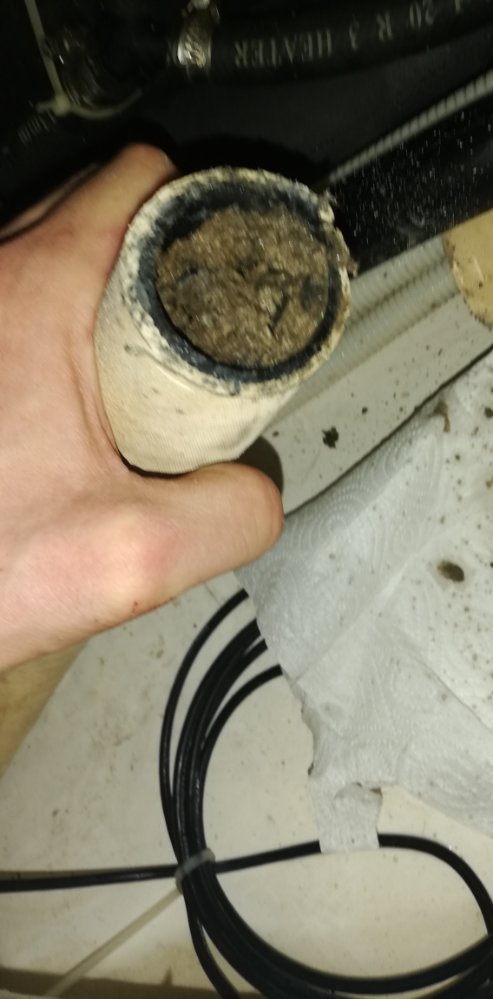

Hallo!
Bytta septikslanger i skuta i fjor (under et år siden) og kjøpte slangene på Biltema. For penger skulle jeg spare, og det var praktisk og greit.
Anbefaler alle andre gjerrigknarker å styre unna, for nå lukter slangene dritt. Og det begynte de med etter et halvt års tid. Kommer neppe noen vei med reklamasjon, for har jo ikke kvitteringa.
Så spørsmålet er: hvilket fabrikat bør man gå for og hvor kjøpes de? Er jo en liten drittjobb å bytte, så greit med noe som varer lengst mulig. Om de er fleksible og medgjørlige så er det en bonus.
Er snakk om noen meter 1-1/2" og litt 1" eller 38 og 25mm slange jeg trenger. Denne gangen får de koste det de vil om kvaliteten er bra.

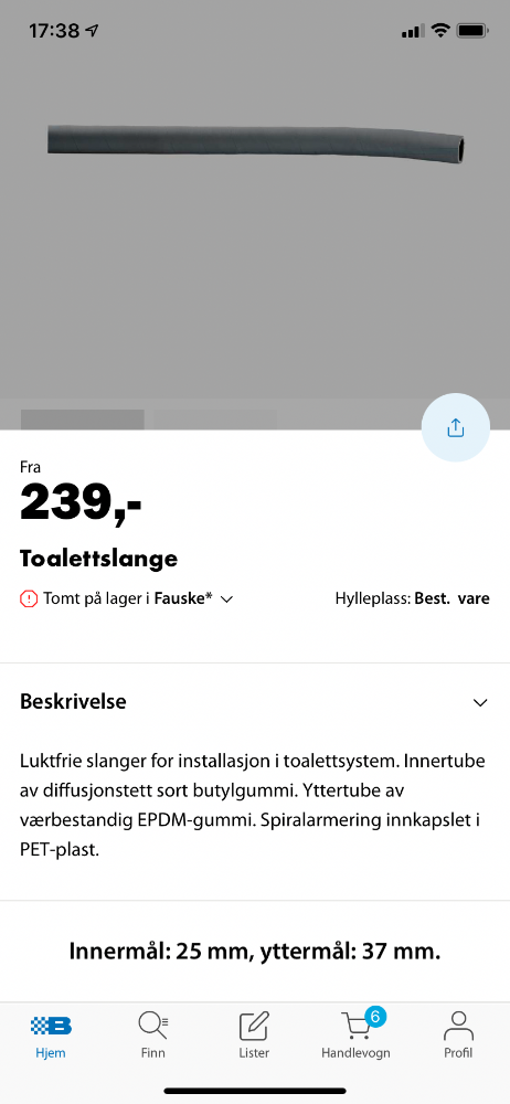

Om du handler med kort trenger du ikke kvittering for å reklamere på en vare. Korttransaksjonen finner du i nettbanken og har du dato og tid så finner butikken resten. Men handler du på BT flere ganger i uka så kan det jo bli litt detektivarbeid å finne tilbake til riktig transaksjon i nettbanken....:rolleyes:
Jeg har forøvrig ikke opplevd dårlig kvalitet på BT sine septikslanger og de har holdt lukttett i mange år.

Ja det er jo typisk Biltema. Masse bra og masse variert kvalitet, man vet liksom ikke hva man får. De kan jo finne på å bytte leverandør plutselig.
Slangene utviklet små sprekker (som man ser på gamle gummislanger) etter noen få måneder.
Tror jeg går for noe mere «gjennomprøvd» denne gangen.
Det er nettopp det som er problemet med Biltema. De bytter ofte leverandører, og kvaliteten varierer desverre mye. Jeg husker jeg kjøpte drivstoffslange fra Biltema på begynnelsen av 2000-tallet. Slangen lakk som en sil igjennom ørsmå sprekker, fra den var ny. Så man vet aldri hva man får...
Byttet alle slanger til TESS Saniflex i fjor, både for kvalitet og at de er nydelige å jobbe med. De er ikke trange/vonde å få på/av stussene engang.
Men til 885,- pr meter (38mm) for kapp er ikke dette noe for gjerrigknarker dessverre. Jeg har en bit stiv umulig billig plastikk slange som jeg gav opp å få på plass liggende, fra før jeg krøp til korset og tok spanderbuksene på meg for å få noe som lot seg bearbeide av en lekmann.
