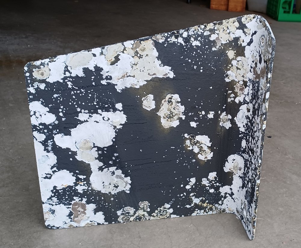

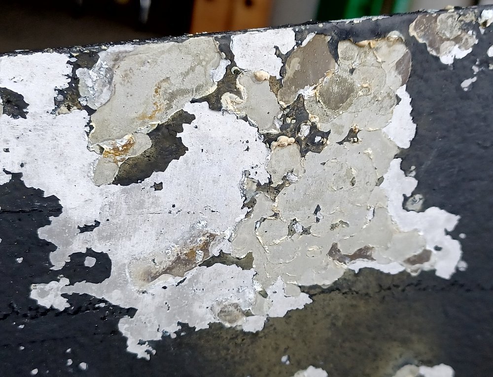

På min Saga 27 sitter det 2 faste flaps på roret, festet med to store bolter. Før sesongen måtte jeg ha nye flaps da det ene knakk i bøyen. Jeg grunnet de med U-POL Acid #8 etch primer før jeg la på Seajet 033 selvpolerende bunnstoff. Den samme behandlingen har jeg gjort på propell og heljern (bronse/messing) med godt resultat. Stoffingen sitter og omtrent null groe. Men for flapsene? Katastrofe, riktignok ikke noe rur eller slikt, men slik så flapsene ut ved opptak!
Her har jeg tydeligvis glemt en barriere mellom aluminium og bunnstoff (kobberholdig).

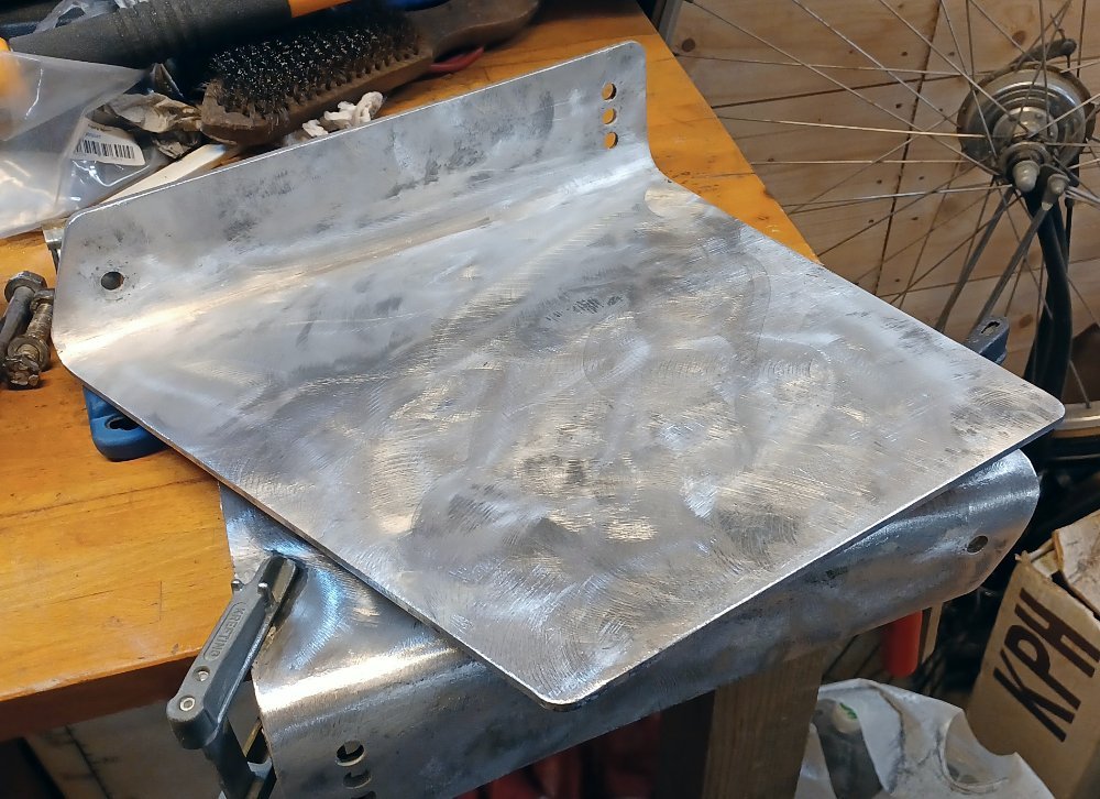

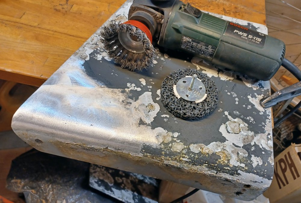

Dermed var det å gå fjerne bunnstoff og grunning med maskin. Slik "grovrengjører" med navn en ikke får lov å nevne lenger, var til liten hjelp. Dermed ble det roterende stålbørste på vinkelsliperen.
Så nå blir det å behandle flatene på en bedre måte. Planen er først å spraye på etch-primer, så noen lag med 2-komp epoxy før selvpolerende bunnstoff (samme som på resten av båten).

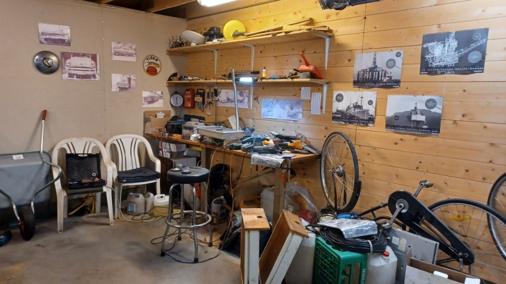

Heldigvis har jeg stor dobbelgarasje (og kun en bil) slik at jeg har grei arbeidsplass enn så lenge før kulden kommer. Garasjen er uisolert.
Det tenkte jeg ikke på, jeg vet jo at en ikke skal bruke stålbørste på sinkanoder. Men uten den grove stålbørsten vet jeg ikke hvordan jeg skulle fått renset opp, malingfjerner kanskje? Men nå er det for sent, uansett. Kanskje å gå over en runde med en flapdisk på maskinen?
Lars H. skrev for 7 timer siden:
https://www.biltema.no/verktoy/sliping/slipeverktoy/grovrengjorer-2000019030
eller tilsvarende.
I «gamle dager» brukte vi mye alodine på Fornebu for å stoppe korrosjon i og på aluminium. Vanskelig å få kjøpt i dag kanskje...
Hva alodinebehandling er, er utførlig forklart i denne tråden. Men noe bad behøves ikke, det holder med å pensle på med en kost, og skylles i vann etterpå. Men så var det dette med HMS da...

Hulda skrev 13 minutter siden:
Det beste er nok mattslipe, etsprimer og tett maling. Ingen grunn til dramatikk.
Det var jo det som var planen, så da går jeg videre med det.

Så var den siste slipingen av flapsene unnagjort. Det siste gjorde jeg med 80-kornig flapdisk på vinkelsliperen, og det gikk unna, mye bedre enn med stålbørsten.
Dermed får flapsene hvile frem til våren før de får en omgang med etch-primer, epoxy og bunnstoff før sjøsetting i uke 13.

La dem få etsprimer med en gang! Ikke la oksidskiktet bygge seg opp over vinteren. Flapdisc med silisium er det samme som stålbørste med Fe.
Ja da, joda. Jeg bøyer meg i støvet for ekspertisen. Det er jo også grunnen til at jeg spør her, jeg har litt mer greie på elektroner og data enn dette.

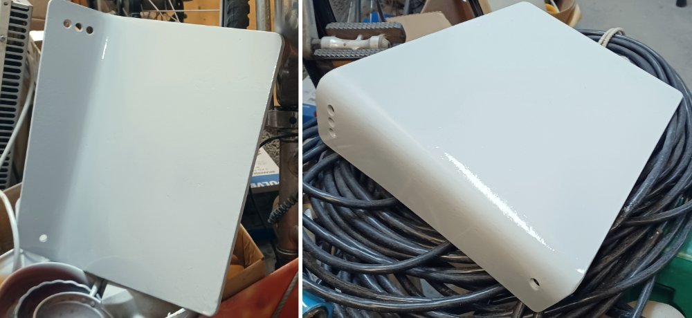

Dermed ble det en rask tur ut i garasjen med sprayboken.

Jo da, når jeg bruker kutteskive bruker jeg alltid skjermen. Men med stålbørsten ville det hatt lite nytte.

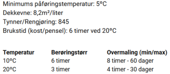

Så nærmer det seg tid for at flapsene må bli klar for sjøsetting i uke 13. Igår tok jeg av presenningen på båten. Flapsene er som skrevet tidligere behandlet med etch primer. Og så var det klart for epoxy-primer. Dette gjør jeg hjemme i oppvarmet bod. For primereren står det:
1. Da er det vel greit å rulle på et lag primer på formiddagen og et lag til på kvelden?
2. Så kan jeg vel legge på to lag bunnstoff neste dag?
Da burde vel både primer og bunnstoff sitte bra?
