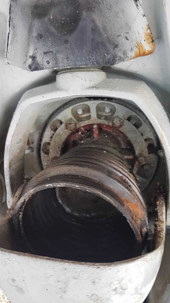

Espen Heier Startet 8.November.2021 Link til dette innlegget Startet 8.November.2021 Hei, må skifte eksosrør grunnet korrodert hull i den. Får å få det ut må motoren flyttes ca 10cm mot baugen. Er det da å skru ut boltene (se bilde) fra utsiden og heise/trekke motoren bakover etter å ha løsnet fester i dørken? Annet jeg bør tenke over/være klar over? Sitér dette innlegget Link to post
bellen Svart 8.November.2021 Link til dette innlegget Svart 8.November.2021 Ja, skru løs dei seks skruene på flensen, da er motor løs fra transom. Da er det bare å dra frem motoren. Sjekk at det ikke er slanger, ledninger og kabler som hekter fast noen plass. Sitér dette innlegget Link to post
Espen Heier Svart 8.November.2021 Emnestarter Link til dette innlegget Svart 8.November.2021 bellen skrev for 2 timer siden: Ja, skru løs dei seks skruene på flensen, da er motor løs fra transom. Da er det bare å dra frem motoren. Sjekk at det ikke er slanger, ledninger og kabler som hekter fast noen plass. Tusen takk for svar! Sitér dette innlegget Link to post
