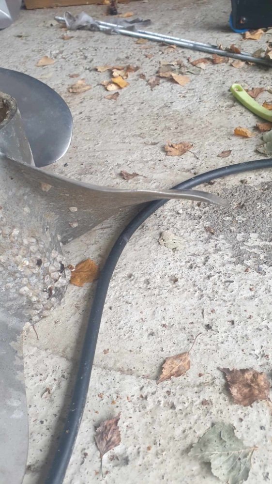

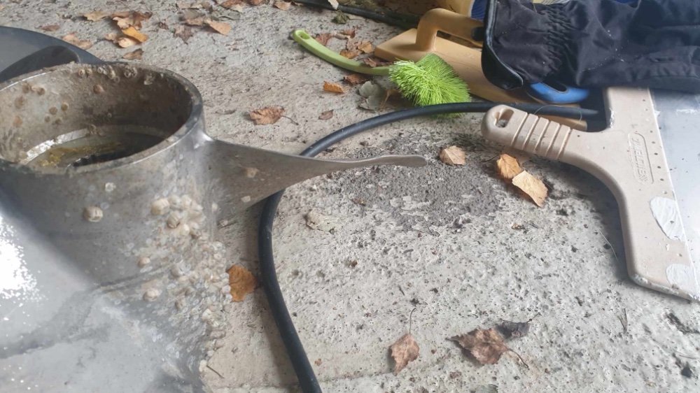

Hvordan fikse propell med slag?

Dersom du ikke har synlige kavitasjonstæringer vil jeg tro at du ikke merker noen forskjell på grunn av den lille bulken. Ellers er jeg enig i at de kan være fornuftig å la profesjonelle utbedre skaden, så sover du kanskje bedre . . .
Dette er nok til at propellen er i ubalanse og følgeskaden er at propellaksellageret blir utslitt før tiden. Akkurat hvor fort er en annen ting.
Ikke helt bra at du med to motorer har en motor som har ulik belastning fra den andre. Det kan gi riktig ugreie og gir enda større vibrasjoner enn om det var en motor. Litt avhengig av hvor tett motorene står og belastningen på disse.

Jeg har tatt nødrep på ett par propeller selv som har vært i dårligere forfatning enn det der. Har funnet ut at ett Biltema biloppretter sett og en verksted presse gjør det hele ganske enkelt
Men som de over her sier, andvik propellers. Har kun gode erfaringer med han (har vel sendt 50 propeller til han det siste 2 årene)

Ser du har tatt din beslutning og jeg støtter den! :thumbsup:
Om du avbalanserer propellen rent mekanisk (tilsvarende bildekk) vil du neppe finne ubalanse.
Derimot vil endret fasong på et propellblad føre til endret vannstrøm langs dette og en ulik i belastning på propellbladene.
Om bulken din betyr noe og om dette har praktisk betydning aner jeg ikke.
Men hadde det vært min propell så hadde jeg utbedret skade elle byttet propellen.

...i slike tilfeller, la hammeren ligge.
Har hatt bøy i propellblad selv - du tar et par store tenger, gjerne en skiftenøkkel med lengst mulig skaft (moment), og så bøyer du det på plass, forsiktig og litt om gangen. Er du litt heldig får du det helt likt de andre bladene igjen. Etterpå bruker du slipestein, sandpapir og polering for å få det fint og gjevnt og blankt over alt.
Om det er permanent eller midlertidig løsning kommer helt ann på hvor gale det var i utgangspunktet.

En propell kan ikke justeres/"balanseres" på samme måte som en felg. På en felg er det utelukkende vekt som utgjør balanseringsmetoden medmindre felgen er helt "ute å kjøre" ift. kast etc.
En propell har helt andre forutsetninger da det er bl.a. hydrodynamikk, vingebelastning og kavitasjon som kommer inn som faktorer. Korrekte parametere her er en forutsetning for en lang levetid på lagere, tannhjul, tetninger etc. i drivverket til propellen i tillegg til propellen selv.
Propellbalansering og optimalisering er en egen kunst for proffer men om du har fått en minimal skade på en enkel aluminiumspropell til en påhengsmotor som står på en båt med lav fart kan du vel fint klare deg (iallefall for en stund) uten å ta i bruk de dyreste reparasjonsmetodene. Har du drevbåt bør du reparere dette skikkelig.
