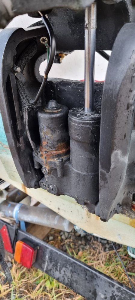

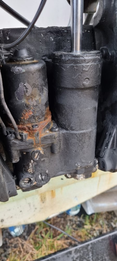

PTG1958 Startet 14.November.2021 Link til dette innlegget Startet 14.November.2021 Johnson 35hk 96 mod power tilt motor virker men påhengeren går verken opp eller ned. Hva kan det være? Virket for noen dager siden. Sitér dette innlegget Link to post
Mort1 Svart 14.November.2021 Link til dette innlegget Svart 14.November.2021 Det kan være lite hydraulikkolje på systemet. Se i instuksjonsboken for hvordan du fyller. Sitér dette innlegget Link to post
PTG1958 Svart 15.November.2021 Emnestarter Link til dette innlegget Svart 15.November.2021 Tusen takk for hjelpen. Jeg skal prøve å få kontakt med forhandler og spørre. Håper det bare er olje som trengs. Men alle skruene sitter som fy Sitér dette innlegget Link to post
PTG1958 Svart 18.November.2021 Emnestarter Link til dette innlegget Svart 18.November.2021 Tusen takk. Ja det hjalp med olje og nå virker alt som det skal. Sitér dette innlegget Link to post
