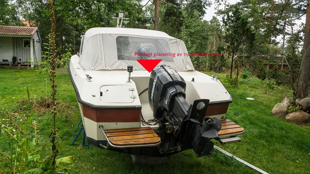

tom Cognac Startet 16.November.2021 Link til dette innlegget Startet 16.November.2021 Jeg har en 21 fots ht-båt. I forb. med restautreningsprosjektet mitt har jeg tenkt å legge opp nye kabler i kanaler som jeg limer fast på litt skjulte steder. Båten hadde akterlanterna montert helt bak på babord side. Det jeg lurer på er: Hva er normal/riktig (hvis det finnes noe riktig til en 21 fots båt med påhenger) plassering av denne lanterna. Jeg har lurt på, fordi det vil være enklere og lettere å trekke kabel/kabelrør fram til en liten "avsats" mellom sargen til cockpit og motorbrønnen - dvs at lanterna da vil bli plassert midt på båten (i bredden) og den vil være godt synlig (med påhengeren tiltet ned) for evt nattseilas. Det kan da ikke være hakkandes gærent av meg å plassere lanterna der? Eller.......................??? Sitér dette innlegget jeg tørker ut på land....! Link to post

Havarita Svart 17.November.2021 Link til dette innlegget Svart 17.November.2021 altera mulier skrev for 16 timer siden: Bildene viser forhåpentligvis hvor lanternene var plassert på min forrige båt, og sånn var det så vidt jeg husker på de fleste "bobåter" på 70 - 80 - 90-tallet. Har det skjedd endringer her???? Jeg fant et bilde som viser hvor akterlanterna har sittet og hvor jeg tenker å plassere ny. jeg tror jeg er i ganske trygge hender Ift ditt øverste bilde er det den du kaller for navigasjonslanterne som er topplanterne. Denne føres kun av maskindrevet fartøy. Ankerlanterne er kun rundtlysende, og kan plasseres hvor som helst. På nyere fartøy mindre enn 12m er det vanlig å kombinere disse i en rundtlysende. Jeg vil ikke kalle det en forbedring, men lanternemaster er nå i veien for alle andre formål nesten uansett hvor de er plassert. På din båt er det allerede en elegant lanternemast på hardtoppen, hvor de ikke kommer i konflikt med noen annen aktivitet ombord. Akter og Topp lanterner skal plasseres så nær fartøyets senterlinje som mulig, så om du beholder den akter, er du på meget trygg grunn mhp plassering. Siden du er både under 50m og under 12m kan du velge om akter og topplanterne skal være kombinert eller selvstendige. Skissen under er fra snl.no og illustrerer greit regelboka (sjøveisreglene). Sitér dette innlegget Link to post
