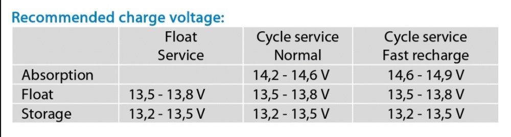

Swingswong Svart 18.November.2021 Link til dette innlegget Svart 18.November.2021 Kanskje den kan settes i lagringsmodus? Noen ladere kan det. Da senkes spenning litt fra float. Her fra Victron: Sitér dette innlegget Link to post
