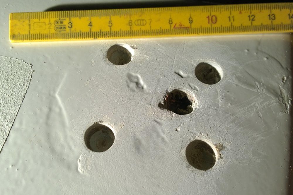

tom Cognac Svart 25.November.2021 Emnestarter Link til dette innlegget Svart 25.November.2021 (redigert) Legger ut et bilde av hullene jeg skulle ha tettet. Hva er best å bruke her? Redigert 25.November.2021 av altera mulier (see edit history) Sitér dette innlegget jeg tørker ut på land....! Link to post
Guest Svart 25.November.2021 Link til dette innlegget Svart 25.November.2021 Sparkel vil bare sprekke opp igjen, de hullene der hadde jeg støpt opp med glassfiber og polyester, fra begge sider. Så hadde jeg lagt gelcoat/topcoat over, som jeg hadde slipa, rubba og polert. Sparkel er en snarvei, som kjent blir snarveier fort til omveier. Prøver så godt jeg kan å aldri bruke det Sitér dette innlegget Link to post

tom Cognac Svart 25.November.2021 Emnestarter Link til dette innlegget Svart 25.November.2021 Eika skrev for 2 timer siden: Sparkel vil bare sprekke opp igjen, de hullene der hadde jeg støpt opp med glassfiber og polyester, fra begge sider. - mener du da at jeg bør kutte opp en gl.fibermatte i små (0,5 x 0,5 cm - sånn ca.) og stappe i hullene med polyester (fra begge sidene) for så å legge gelcoat/topcoat over og så slipe? Jeg trodde (som tydeligvis også NilsPils trodde) at BT's glassfibersparkel ville være bra nok her? Beklager at jeg må ha det inn med teskjeer Sitér dette innlegget jeg tørker ut på land....! Link to post
Guest Svart 25.November.2021 Link til dette innlegget Svart 25.November.2021 (redigert) Ville heller slipa hele området med alle hullene, så støpt med 2-3 små glassfiber biter som blir større og større, så slipa det jevnt og 1-2mm under gelcoat'n rundt, så lagt på ett lag med gelcoat, så ett lag med topcoat, så slipa det jevnt, så 500-1000-2000-3000 rubbing og polering Tar lenger tid, men det går ikke 1-2år også sprekker sparkelen og hullene blir synlige igjen Redigert 25.November.2021 av Guest (see edit history) Sitér dette innlegget Link to post
tom Cognac Svart 25.November.2021 Emnestarter Link til dette innlegget Svart 25.November.2021 Eika skrev 4 minutter siden: Ville heller slipa hele området med alle hullene, så støpt med 2-3 små glassfiber biter som blir større og større, så slipa det jevnt og 1-2mm under gelcoat'n rundt, så lagt på ett lag med gelcoat, så ett lag med gelcoat, så slipa det jevnt, så 500-1000-2000-3000 rubbing og polering Tar lenger tid, men det går ikke 1-2år også sprekker sparkelen og hullene blir synlige igjen Takker for utfyllende og forklarende svar. Jeg gjør nok som du anbefaler, men det blir nok ikke før til våren, nå er det vel for kaldt - selv om båten står i et garasjetelt men takker Sitér dette innlegget jeg tørker ut på land....! Link to post
SY Johanne Svart 26.November.2021 Link til dette innlegget Svart 26.November.2021 Metoden som anbefales her er alt for omfattende og unødvendig. Det er ikke behov for strukturell forsterkning her og en glassfibersparkel vil være nok i massevis. Du bør også bruke epoxybaseat sparkel og ikke polyester. Epoxy er sterkere og henger bedre mot den eksisterende polyesteren. Epoxy krymper heller ikke under herding slik polyester gjør. Puss deretter ned og avslutt med polyesterbasert gelcoat for å få det fint. Sitér dette innlegget Link to post
Krimart Svart 26.November.2021 Link til dette innlegget Svart 26.November.2021 (redigert) Har tettet hull med sparkel som har vært like fint i årevis. Men det er avhengig av hvor mye bevegelse (elastiske deformasjoner) det vil bli området. Er det sted du vil tråkke eller er det andre grunner til at det skulle være mye bevegelse/elastisk deformasjon? Hvis nei, helt greit med glassfibersparkel for å fylle hullene og avslutte med gelcaotsparkel for å få fin overflate. Er det sted du vil tråkke og det kan være det kan sprekke kan du fylle med glassfibersparkel, slipe vekk gelcoaten i området og laminere over med 2 lag vevd glassfiberduk og epoxy, og så avslutte med topcoat over det (gelcoat med voks). Redigert 26.November.2021 av Krimart (see edit history) Sitér dette innlegget Link to post

Lars Hansen Svart 26.November.2021 Link til dette innlegget Svart 26.November.2021 (redigert) Se fra ca 3:20 i denne videoen, bare bruk polyester i stedet for epoxy. Sterkt nok, og mye raskere. (Skip også peel-ply) https://youtu.be/N89dVPjZ-Lc Sørg for å avslutte 1-2mm under overflaten, mal flere lag gelcoat til riktig nivå. Trenger ikke topcoat, bare vask over med aceton før sluttsliping og polering. Redigert 26.November.2021 av larshans1 (see edit history) Sitér dette innlegget Link to post
