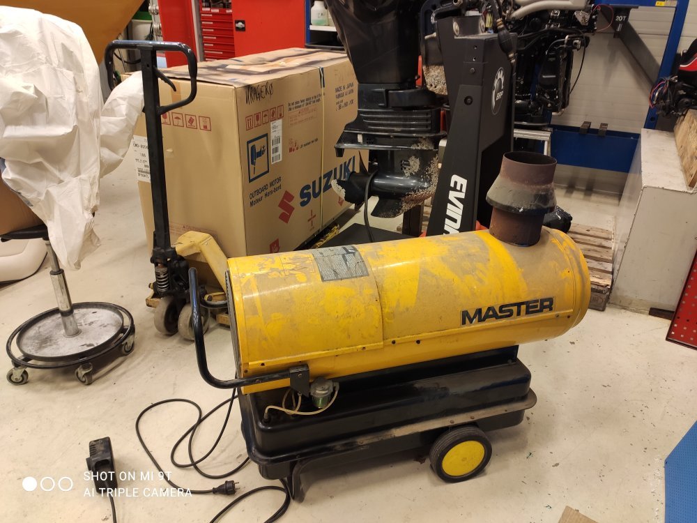

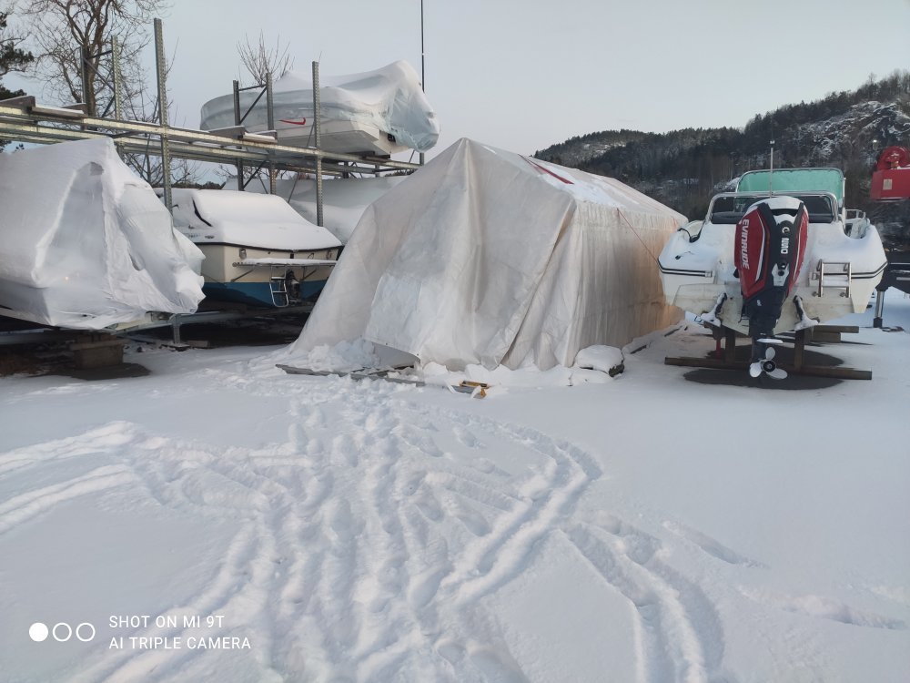

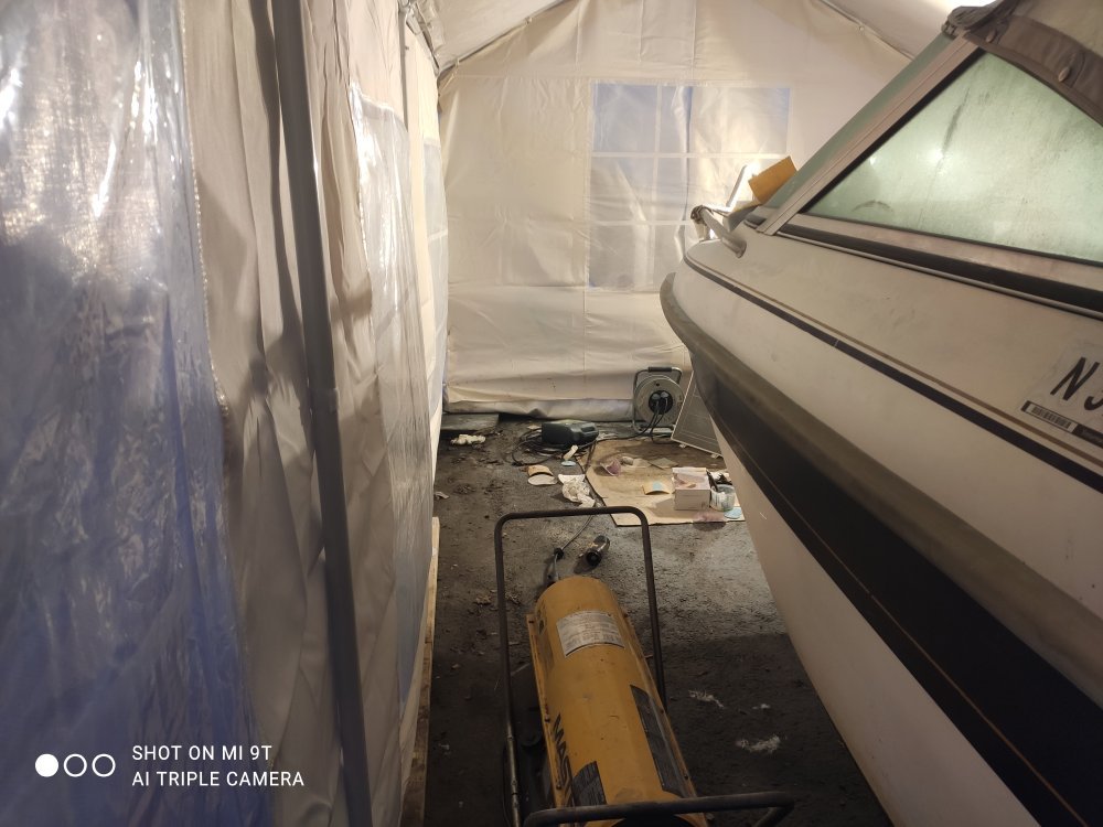

alf-inge skrev for 9 timer siden:
Noen ganger kan det være en utfordring å få de 15-20 varmegradene som trengs for å jobbe med polyester. Selv midt på sommeren her jeg bor. Da er det ofte fristende å bruke epoxy, som er mindre følsom på temperatur.
Men det kan man gjøre noe med ganske lett. Her om dagen sto jeg ute i kuldegrader og monterte en baugpropell, festa en pressening rundt båten og hadde en 25kw dieselfyrt byggtørker som varma opp.
Hvis det er mindre båter man skal jobbe på, så er partytelt geniale saker. Biltema selger ett som er 6x3m for 2500

Nå er det ikke alle som har en 25 kW byggtørker stående. Heller ikke så enkelt å sette et telt rundt båten på sjøen. Og joda, det meste lar seg gjøre, har selv støpt polyester utendørs i 7-8 kuldegrader. Men når det bare er noen småskader som skal fikses, som ikke har særlig å si for styrken i skadeområdet, er det veldig mye enklere å velge kjemikalier som ikke krever så mye rigging.
En dieselfyrt byggtørker koster fra 1499kr, skal man reparere båt så er det absolutt verdt den lille investeringa. Telt rundt en båt på vannet er ikke så store greiene. Hvis man kan ligge ett sted med lite sjø/vind, så kommer man langt med en pressing til noen få hundrelapper og noen lekter og tau.
Men jeg har nok blitt bortskjemt de siste årene. Har som regel ett stort verksted med varme, ventilasjon, luft uttak til verktøy på veggen, alt av mirka maskiner. Men i disse tider så blir det brukt til andre jobber på opplaget. Men jeg vet hva jeg ville gjort i andre situasjoner der jeg ikke har alt det jeg er vant til
