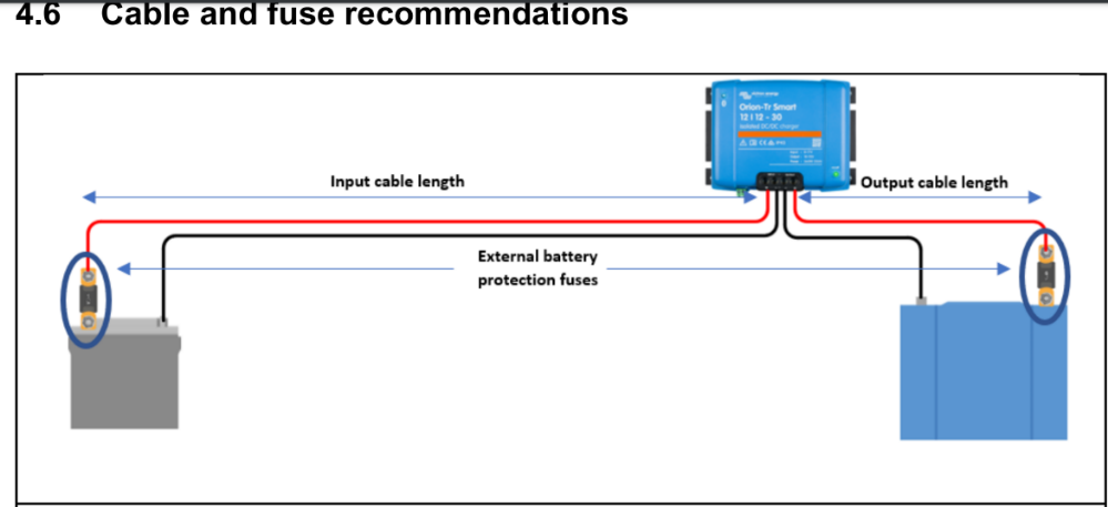

Fant i beskrivelsen  at ladekabel er anbefalt 16 mm2 og 60 amp sikringer hvis jeg har forstått det riktig.
Men jeg kobler vel bare direkte fra start batteri, skjema viser kabling til dynamo i tillegg
Det kommer an på kabellengde, og hvilket spenningsfall du aksepterer inn på lader. Dcdc laderen skal stå nærme batteriet du skal lade, så etter lader holder det med 6mm2 på 18A.
Svakheten med dette systemet, er at du ikke har mulighet til støtte fra startbank, om batteriet fremme slakker av. Hadde du brukt alternativ 1, hadde du hatt større bank å ta fra ved mye bruk av truster. Ikke sikkert det blir noe problem hos deg da, men spiralcelle batteri gir mye strøm (A), men har lite kapasitet Ah.

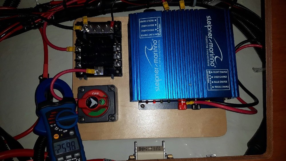

Jeg bruker 16mm2 inn på laderne. Kablene mine er ikke så lange, men jeg ønsker å minimere spenningsfall. Kabellengde er både pluss og minus, så om du har 3m pluss og 2m minus har du 5 meter.  5 meter på 18A gir ca 0,2v spenningsfall ved bruk av 16mm2 kabel.
laderen kobler du rett til startbatteri. Om du ønsker å kunne slå den av og på fra en bryter kan du ta vekk lasken og sette en kabel inn på den høyre tilkoblingen. Når denne har + er lader aktiv.
Ellers styrer denne laderen seg selv. Engine Shutdown Detection slår den av om motor ikke går eller startbatteri blir ladet. Gjør dine egne innstillinger inne i appen.
