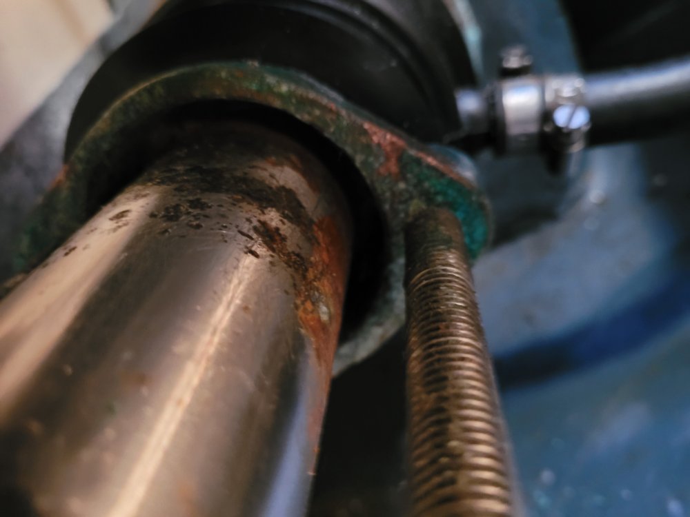

Førstefender Startet 25.November.2021 Link til dette innlegget Startet 25.November.2021 (redigert) Vurderer nye pakkbokser på akselgjennomføringene og fikk et tips her i en annen tråd, der @SoBo hadde en god patent, ved å snu Gland, slik at Volvokondom vil kunne skrues på denne. (Volvo eller lignende patenter) Målte Glanden i dag til å være 164mm, målene på pakkbokser linket til under her har Ø70cm, vil 16,4cm være nok til å få dette tett?? Noen som har noen formening om hva man burde evt velge av disse under her? https://www.marineshop.no/pakkbokser/131741/vannsmurt-gummipakkboks-50-mm-evo https://www.watski.no/vannsmurt-propellaksel-selvluftende-11pDn?artnr=113403&gclid=EAIaIQobChMI8u_ZtoC09AIV5MiUCR1u_A_BEAQYAyABEgLPcfD_BwE Har også skader/tæringer på en aksel, ved evt bytte til ny pakkboks, vil dette området bli liggende i saltvann, uten mulighet for videre inspeksjon ang utvikling. Båten har trolig ligget på sjøen minst 2år uten sink på akslinger, mulig dette kan være årsak i tillegg til slitasjeskader forårsaket av pakkboks. Hva bør gjøres med denne akslingen? eller kan den bare brukes videre som den er, med sink montert? 50mm aksling. Og hvordan "Tager" man SoBo? ;) Redigert 25.November.2021 av Førstefender (see edit history) Sitér dette innlegget Link to post

bellen Svart 26.November.2021 Link til dette innlegget Svart 26.November.2021 Jeg mener at denne akslingen må byttes. Det kan være pittings som er mikroskopiske og kan gå langt inn i akslingen som kan føre til at akslingen til slutt brekker av. Det er mulig du kan sende den inn og få noen til å støype inn et spesielt stoff, men det har jeg ingen erfaring med. Sitér dette innlegget Link to post
husky dane 85 Svart 26.November.2021 Link til dette innlegget Svart 26.November.2021 Var noko liknande på min aksling (45mm)fag folk meinte den var ok med tanke på styrke på min innstalasjon,problemet var skadefritt område der tettningen skulle vera, løysning vart å skifta aksel som vart svert dyrt. Sitér dette innlegget Link to post
nordan family 27 Svart 10.Desember.2021 Link til dette innlegget Svart 10.Desember.2021 Jeg gjorde det samme på en Fairline for over 10 år siden. Skal kondomen bli tett, må akslingene være fine der kondomen vil ligge an på akslingen. Nå vet jeg ikke hvor det blir for deg, men når du snur klemflensen og deretter setter på kondomen, og kan det være at treffpunktet blir utenfor skade-området? Jeg hadde også slike skader som deg. Endte med 2 nye akslinger. Men jeg kjøpte direkte fra UK, og betalte (den gangen) 750 GBP per aksling (og 450 pr propell). Men det er nok blitt veldig mye dyrere på 10 (eller 12) år. Kjøpte fra Clements Engeneering ltd, som var leverandøren til Fairline og Princess. Hvis du først har fått slike skader, så antar jeg du også skifter sleperinger og evt begynner med et litt bedre anode-regime i båten. Kanskje en liten skilletrafo også :-) Etter at jeg skiftet til Kondomen ble det knusk tørt i bunnen på båten. Enkel, men samtidig effektiv, løsning. Husk å slippe ut luften av dem i ny og ne (klemme på dem) og smøre en gang i året. Ligger du på vannet om vinteren trenger du bobler eller varme - fryser det i kondomen vil det lekke. Sitér dette innlegget Link to post
index Svart 10.Desember.2021 Link til dette innlegget Svart 10.Desember.2021 Ser du har mye sprekker i gummien bak pakkboks også. Jeg ville ha skiftet både denne og aksling. Det er vanskelig å si hvor mye svekket akslingen er, men svekket er den nok. Sitér dette innlegget "First they ignore you, then they ridicule you, then they fight you, then you win." - Mahatma Gandhi Link to post

Førstefender Svart 16.Desember.2021 Emnestarter Link til dette innlegget Svart 16.Desember.2021 (redigert) index skrev On 10.12.2021 at 10.16: Ser du har mye sprekker i gummien bak pakkboks også. Jeg ville ha skiftet både denne og aksling. Det er vanskelig å si hvor mye svekket akslingen er, men svekket er den nok. Ja jeg får litt forskjellige svar fra folk som skal kunne dette, så er litt i villrede, trur neppe den er så svekket at den vil bryte av, spørsmålet er egentilg om dette vil utvikle seg på en syrefast aksling når den får montert riktig sink og blir liggende i saltvann. Ang gumminen bak aksling så ser den bedre ut i virkeligheten, men har heller aldri sett tilvarende i andre båter, så aner ikke hvor jeg evt kan kjøpe denne, regner med dens funkson er å kjøle stevnlager, da det går vann fra eget inntak til denne. Mulig denne kan fjernes helt hvis jeg monterer volvo kondom eller tilsvarende med kobling for vann. Redigert 16.Desember.2021 av Førstefender (see edit history) Sitér dette innlegget Link to post
Jernbåten Svart 16.Desember.2021 Link til dette innlegget Svart 16.Desember.2021 En anode forvandler ikke ei gammel høne til kylling. Ligger det en spennigskorr der, vil den fortsette uansett hva du gjør. Det samme gjelder også noen andre korrosjonsformer. Sitér dette innlegget Link to post
index Svart 17.Desember.2021 Link til dette innlegget Svart 17.Desember.2021 Førstefender skrev for 15 timer siden: Ja jeg får litt forskjellige svar fra folk som skal kunne dette, så er litt i villrede, trur neppe den er så svekket at den vil bryte av, spørsmålet er egentilg om dette vil utvikle seg på en syrefast aksling når den får montert riktig sink og blir liggende i saltvann. Ang gumminen bak aksling så ser den bedre ut i virkeligheten, men har heller aldri sett tilvarende i andre båter, så aner ikke hvor jeg evt kan kjøpe denne, regner med dens funkson er å kjøle stevnlager, da det går vann fra eget inntak til denne. Sprukket gummi er sprukket gummi. Ikke til å stole på. Og tro hjelper lite når akslingen knekker. At den er svekket er neppe noe å tvile på. Men om du liker å leve farlig er det bare å kjøre på. Sitér dette innlegget "First they ignore you, then they ridicule you, then they fight you, then you win." - Mahatma Gandhi Link to post
Førstefender Svart 17.Desember.2021 Emnestarter Link til dette innlegget Svart 17.Desember.2021 Jeg er ikke det minste redd for at den 50mm akslingen knekker, spørsmålet er om dette vi utvikle seg eller ikke, når sink blir montert og man evt behandler tæring som er der nå, men heller vel mot å bytte, dessverre ser ikke den akslingen ut til å være hyllevare noe sted. Sitér dette innlegget Link to post
Jernbåten Svart 17.Desember.2021 Link til dette innlegget Svart 17.Desember.2021 Akkurat det svarte jeg på for 15 timer siden. Sitér dette innlegget Link to post
husky dane 85 Svart 17.Desember.2021 Link til dette innlegget Svart 17.Desember.2021 Sleipner har aksling i alle varianter og lengde,dei leverte til meg 1 3/4 toms 320lang Sitér dette innlegget Link to post
Førstefender Svart 20.Januar.2022 Emnestarter Link til dette innlegget Svart 20.Januar.2022 En liten oppdatering, ny aksling er under produksjon hos hos Bosvik AS i Risør. Gummibelger med vannkjøling ble etter mye dektektivarbeid sporet opp i Spania, og hurra, ville sende til Norge ;) Tror nok de gamle ville vart i 20år til.. små sprekker i ytterkant, men disse var massive, klarte ikke demontere uten å kutte dem i to. Innvendig hang et cutless lager fast i hus for talgpakning, som igjen var hengslet i bakkant, så fleksibel kobling altså. Aldri sett tilsvarende i noen båt og det hadde ikke lokale Volvo mekanikker heller. Så nå blir det snart nye dryppfrie pakkbokser, 2 propeller som er avbalansert, justert og shinet, 1 ny aksling og 2 nye gummibelger, klar for nye 20 år og båten på vannet i slutten av mars etter plannen ;) Sitér dette innlegget Link to post
