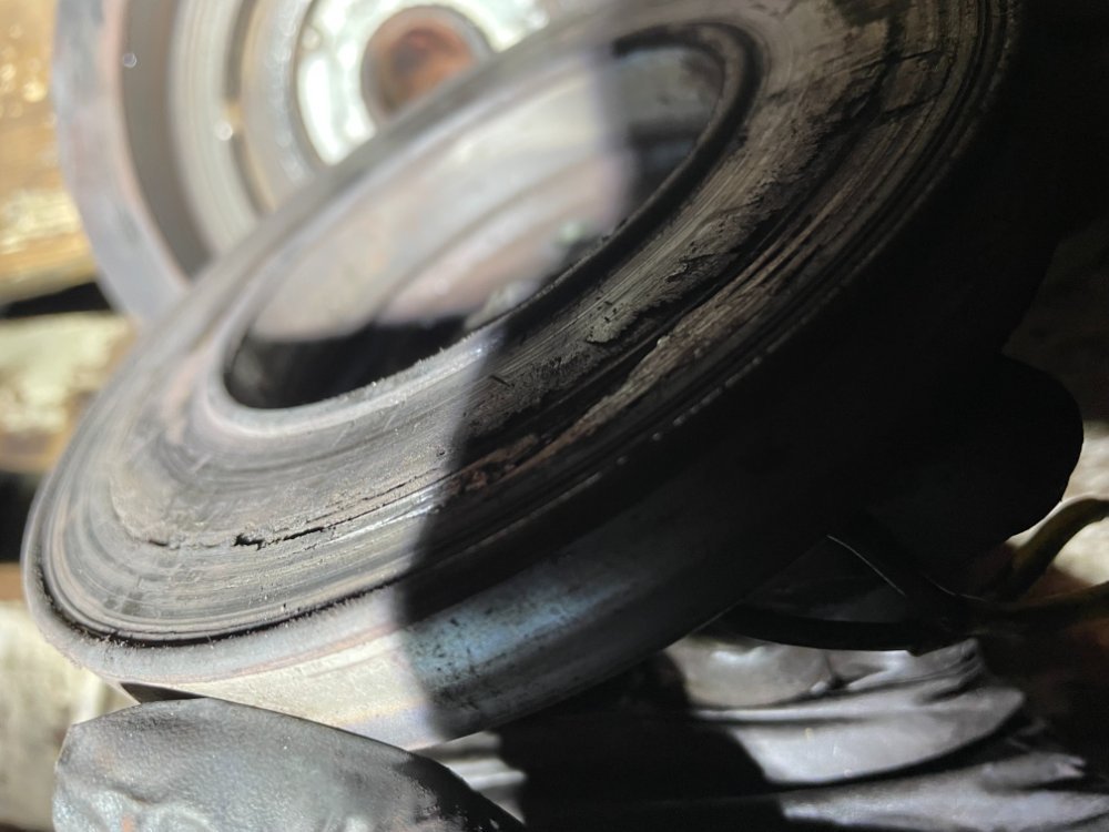

Ble fri for hydraulikk midt i halinga i går. Konstanterte fort at clutchen hadde spenning, men ikke koblet til. Målte motstanden igjennom den til uendelig. En ny magnetspole har til sammenligning en verdi på 3 ohm, den leder med andre ord svært godt iogmed at den er en klump med jern. Har tidligere skiftet ut slike, da har man sett at dem har begynt å få rustbobler bak beskyttelses belegget. Denne gangen var det noe helt annet.

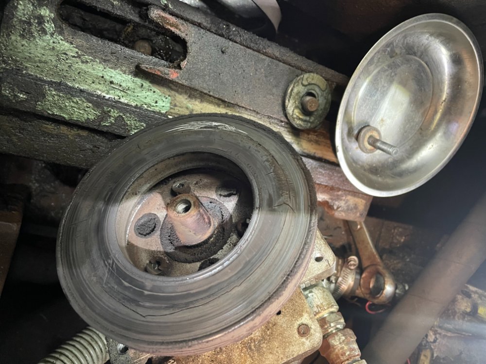

Reimhjulet har gått innpå spolen, og slipt den slik at metallet var godt fremme i dagen. Festeboltene hadde også blitt snauet litt. Undrer meg over hva som kan ha skjedd her. Kan reimhjulet står boltet i en kon med nøkkelstål, så ser ikke for meg at det skal ha klart å bevegd seg innover akslingen. Kan det ha sluret, og sånnsett blitt nedslipt? Er vel sannsynligvis jeg som gjorde noe lurt da jeg monterte det i sommer. Skulle likt å visst hva!
Mye slipestøv inni der.

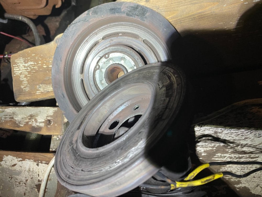

Begynt å bli slipekant ala. bremseskive

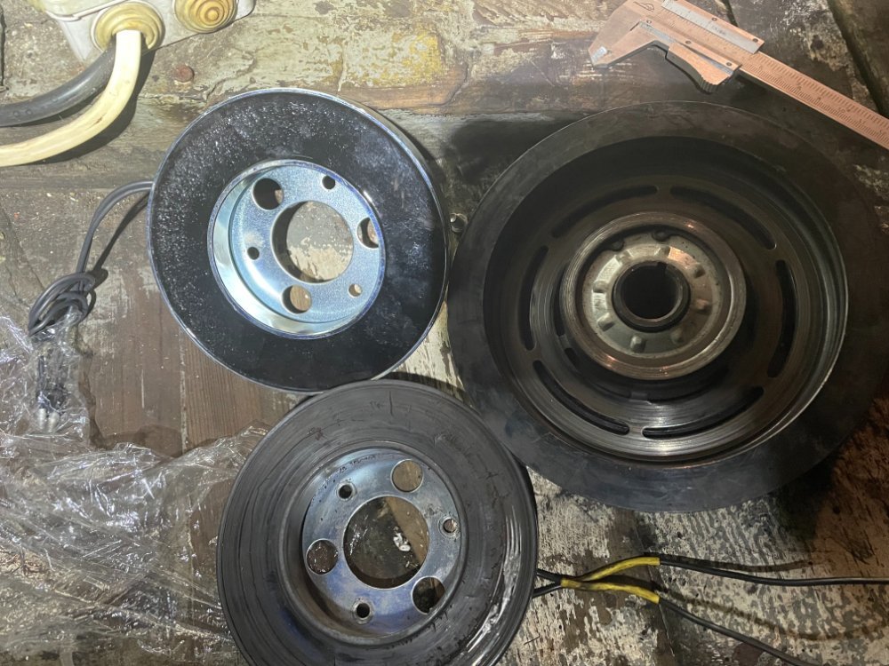

Hadde heldigvis reservecoil i benken :thumbsup:
