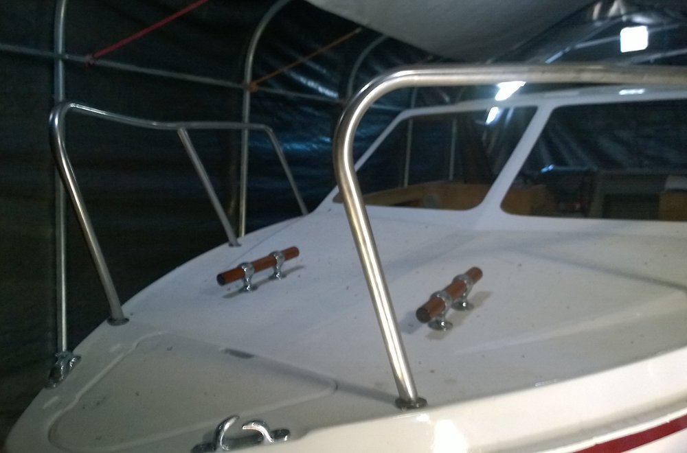

For min del avslutter jeg denne tråden nå :wink: Problemet med for lite hull i stoppskiva av rustfritt stål løste seg ved å kjøpe nye stoppskiver med større sentrumshull på Jula (https://www.jula.no/catalog/bygg-og-maling/spiker-og-skruer/rustfrie-skruer/skiver/batskiver-315978/) - og disse passet helt perfekt. I går fikk jeg hjelp av konas fetter (som har hjulpet meg mye med båten tidligere :thumbsup: :wink: ) og vi boret hull i dekket og monterte pulpittene (foreløpig) fordi jeg mangler tetningsmasse (butyl........???), men det kan stå sånn til våren kommer og til jeg ikke får neglesprett av å jobbe ute (i et garasjetelt, men uten hansker - hater å jobbe med hansker, får heller fryse :wink: )
Men summa summarum - jeg er fornøyd :wink:
