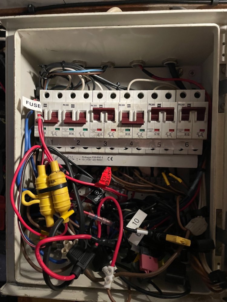

Det er noe veldig merkelig med denne rekken med sikringer 1-6: Med mindre F4 er inne, er det ikke spenning mellom +&- på tilførselen på de andre sikringene. Mellom + på sikringene og felles - i skapet er det spenning. Får heller ikke spenning ut af de øvrige sikringene med mindre F4 er slått inn, bare jordfeil på 3V som synes å komme fra F5 og F2. Den forsvinner ihvertfall når jeg slår ut disse to. Hvordan er dette mulig når hele rekka får tilførsel fra samme sted. De øvrige kursene burde jo fungere uavhenig av hverandre?
Må vel prøve å få tak i en elektriker for å feilsøke skikkelig, men hadde vært greit å forberedt seg så godt som mulig.

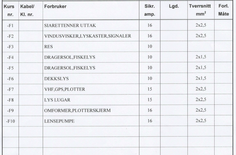

Fra innstallasjonsbeviset
Selve herligheten:

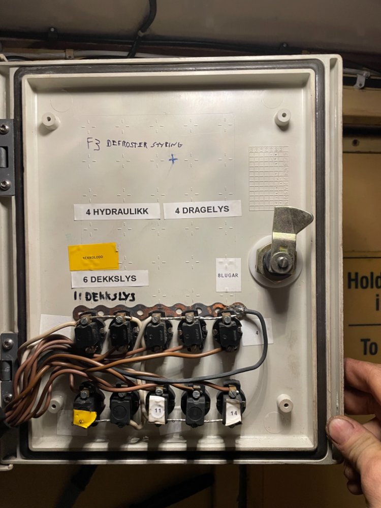

3 brytere hver på sikring
Utsiden

Det kan være så mangt. Jeg ville først og fremst sjekket samleskinnen under automatene, at ikke den som koplet ved en feil har brukt en skinne for 3 fas fordeling. Det ville kunne forklart en del slike rare problemer.

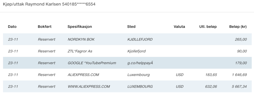

Ellers så burde vel ikke kontoutskriften vært med her;-)
Ville noe i det hele tatt fungert da? For det er jo normal spenning på alle kursene såfremt F4 er inne. Men veldig ustabilt at alle skal være avhengige av den :) har egentlig mest lyst til å rive ut alt og sette opp et skikkelig skap med automatsikringer til alt… men blir vel stort og kostbart med 20 kurser og brytere.
den kontoutskrifta hadde nok ikke trengt å vært der nei. Men får ikke endra så dere får bare se forbi den ;)

Litt usikker på hvordan det vil slå ut. Men noe vil få tilførsel feil vei fra andre kurser, noe vil få pluss og minus byttet om etc. Stusset bare over at det stod 3 på skinna, men det trenger ikke bety noe. Men de to kursene blir jo helt tydelig forsynt feil vei gjennom F4, så noe er tydeligvis helt på jordet her...
Swingswong skrev for 23 timer siden:
Det er lite sannsynlig at F4 er tilførsel. Den er B10 og ikke den største sikringen. Hvor kommer strømmen til B4 fra?
Den skal ikke være tilførsel, men en eller annen feilkopling gjør at de andre ikke virker når denne er av. Jeg tror fortsatt feilen kan skyldes feil samleskinne.
Vanskelig å si når vi ikke ser hva som er koplet på inn/ut på automatene. Men ut fra bildet kan det se ut som om noen av automatene har minus ut, og noen ikke? Kan det være noe her?
Litt rart med husautomater i båt, og et relativt uoversiktlig anlegg. Her bør det nok tas noen timer med multimeter og kaffekopp for å søke seg frem til hvordan det er ment å fungere.
Alle automatene bryter også minus.
husky dane 85 skrev for 5 timer siden:

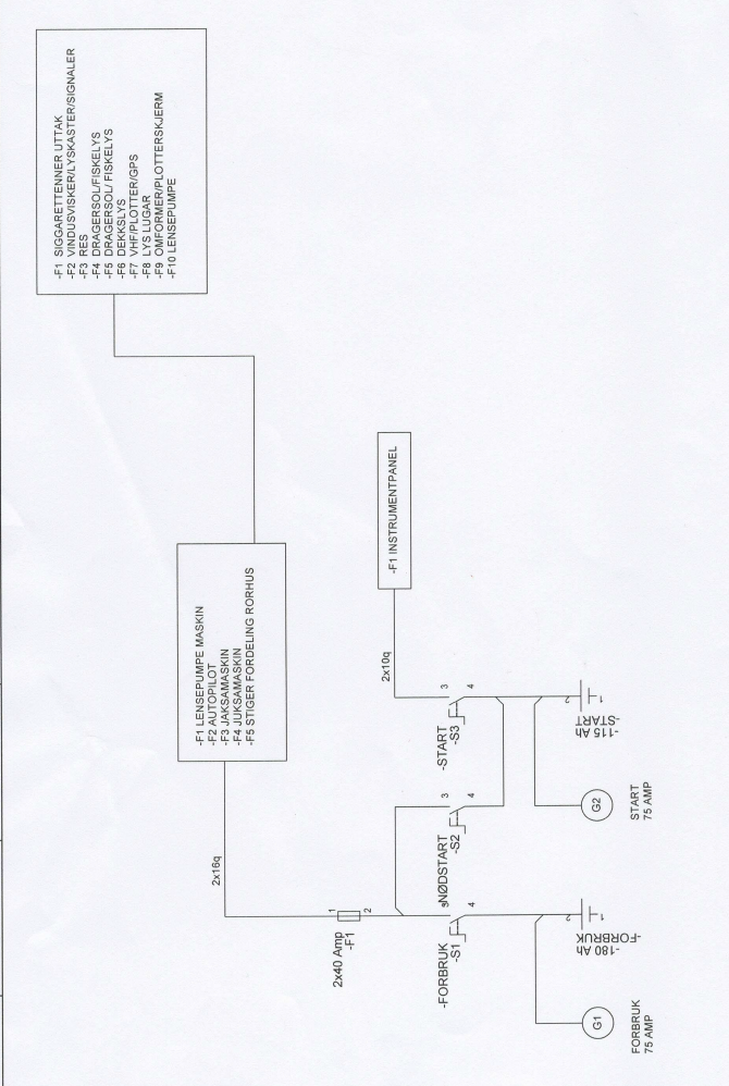

Sjekk ka som er kopla inn på samleskinnen,står 2x16 på skjema ,som ska vera sikra med 40A
Det stemmer det. Bortsett fra at det går 10mm2 kabel fra samleskinne nedenfor som bladsikringene blir forsynt av. Det er på ingen måte F4 som forsyner hele rekka, det hadde ikke på noen måte gått, da det er såpass mange tunge forbrukere at det blir et ganske bra spenningsfall(10-11V) hvis man slår på alt samtidig.
Ordet jordfeil kretser rundt i hodet mitt, har bare ikke klart å connect the dots enda.
Nja.. det er ikke uvanlig med jordfeil i et 24V anlegg. Som maskinist/maskinsjef på både nybygg og skip som var bygd på 50-60 tallet, så vet jeg at jordfeil på 24V kan føre til dei merkeligste og uforklarlige feil helt til enn har fått gjort en grundig feilsøking.
Men å gi ett svar igjennom skyen, slik som her er umulig. Det må fysisk feilsøkes på anlegget for å finne ut av feilen.
Jordfeil mer nøyaktig på 12/24v anlegg er vel at jord/minus mangler. De små forbrukerne kan få jord/minus via dekkslysene. Prøv å kople en ny minusledning fra batteri og til (minus) på en av brukerne som ikke virker uten dekklyssikring innkoplet. Alle har vel sett jordfeil på tilhenger baklys der blnik bremse baklys danser på en måte vi vanskelig kunne kople/planlegge med forsett?
