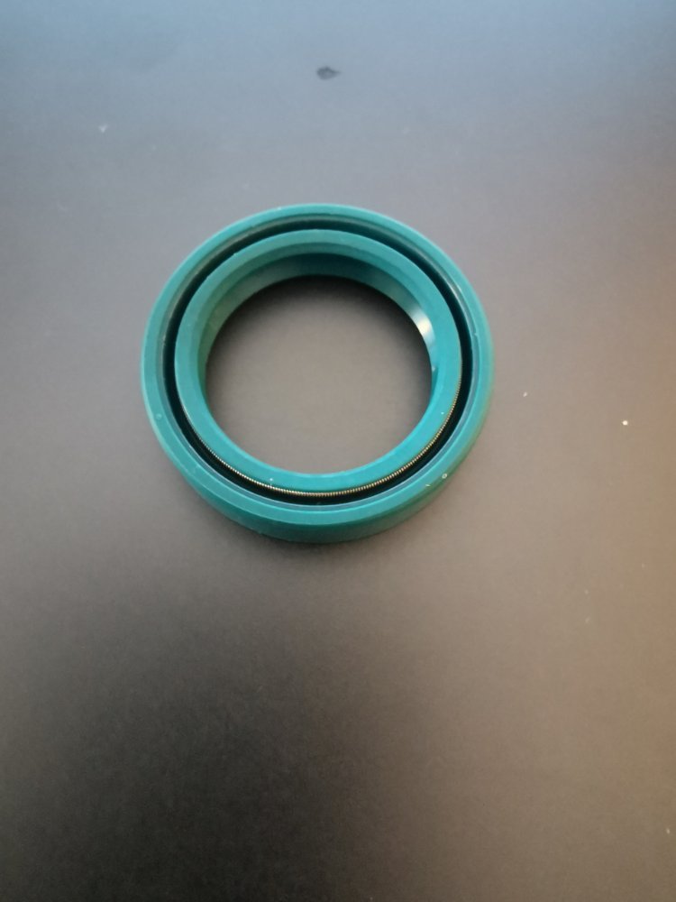

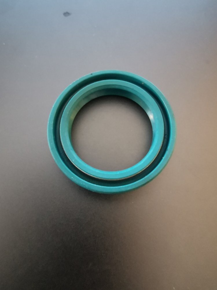

Holder på å bytte simmeringer på propellaksel på et VP DP-D1 drev.
Tradisjonelt brukes en enkel simmering mot oljesiden og en mot vannsiden. I dag finnes det doble simmeringer med  leppe og fjær på hver side. Jeg tenker at det må gi en ekstra sikkerhet og lurer på omm det er noen grunn til å ikke bruke dette om det er plass?

Det er akkurat det jeg er redd for. Originalt leveres det dobbel simmering innerst og enkel ytterst på min propellaksling. Tenkte å erstatte den ytterste med en dobbel men jeg tenker da at jeg bør la det være.
