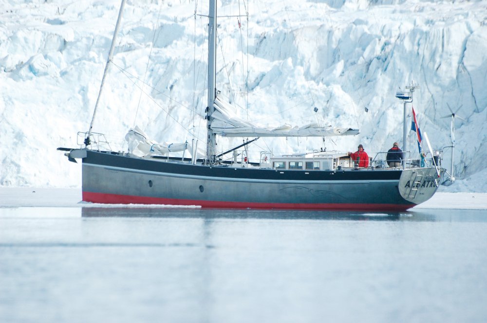

enslagsgjest Svart 23.Desember.2021 Link til dette innlegget Svart 23.Desember.2021 Ja når lottoen slår inn blir det bestilt en ny Bestevaer i aluminium. Sitér dette innlegget Jeg er en slags gjest Link to post
