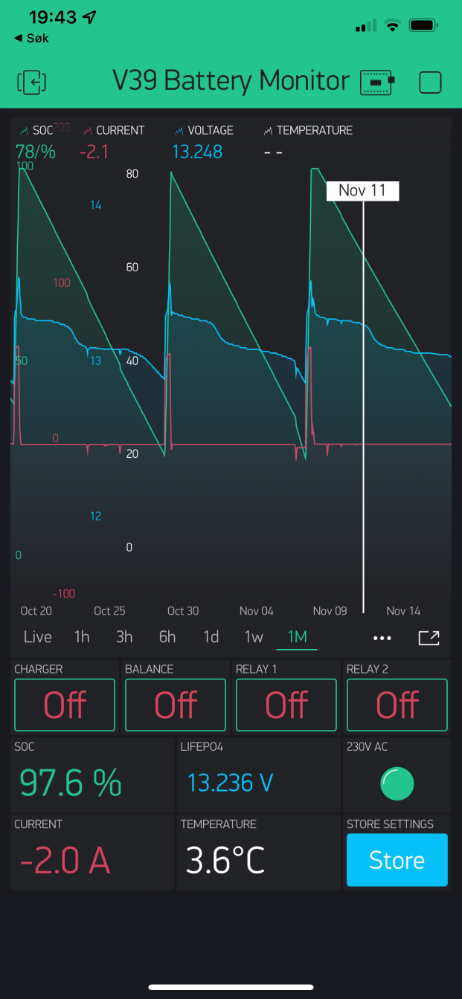

Fantino Svart 21.Desember.2021 Link til dette innlegget Svart 21.Desember.2021 Men det er da SOC fra Bluetooth på batterier eller separat ‘Ah-meter’? Endringen i spenning er ganske distinkt og repeterbar på systemet jeg har puslet med. Ligger godt over 13.2V ned til rundt 75% SOC og legger seg ned på rundt 13.1V når den er kommet ned til ca 65%. SOC fra Ah-‘telling’. Strømtrekk marginalt (2-2.5A på 816 Ah bank), reell hvilespenning vil nok ligge bittelitt høyere. Ser samme ‘S’-form på spenning ved lading også. Jeg mente at en ser dette droppet i spenning så er en ‘i området’ for lagring mhp SOC. Sitér dette innlegget Link to post
