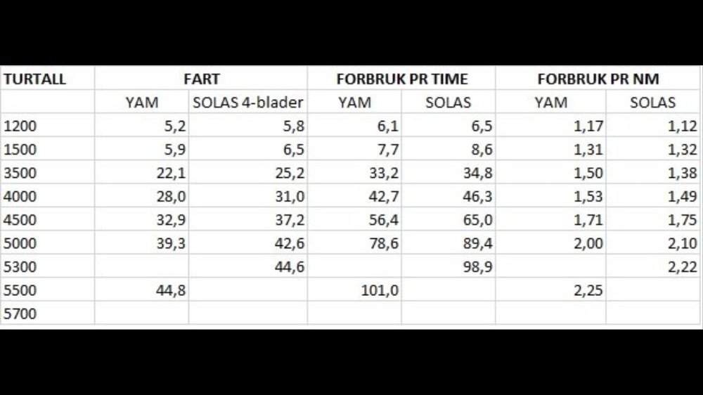

Pitch/stigning? Hvis man ser seg blind på forbruk på disse Yamaha-motorene, så er det gjerne slik at disse motorene gir best forbruk med for stor propellstigning. Absolutt alle andre parametre blir suboptimale. Man går billig, men hele båten føles dau og daff. Jeg ville ofret noen liter ekstra og hatt god respons gjennom hele turtalls og fartsregisteret.
HR-4 er litt stiv på stigningen, så en 18" vil sannsynligvis gi omtrent samme turtall og fart som SWSII 19". Jeg ville prøvd en HR-4 i 17". Da vil du nok få følelsen av at båt/motorkombo er sprek.
Rubex HR4 er nok en bra propell. Fikk data (i bildet) fra en som hadde byttet ut en SW II på en Yamarin 79DC med Yamaha 300hk med en HR4 med 19» stigning. Takk for tips.
