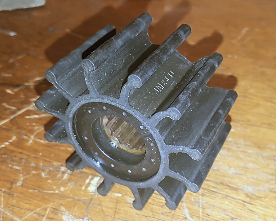

Ida Marie III Svart 31.Desember.2021 Link til dette innlegget Svart 31.Desember.2021 Roger og Olina skrev for 1 time siden: Sant nok, men hvor mye kan det egentlig skille på kvalitet? Nå er det sikkert overkill, men jeg har nesten alltid byttet impellere hvert år. Jeg har riktignok ikke byttet på denne ennå, men når jeg ser på den impelleren jeg har som reserve, så er den ganske mye større enn de jeg har byttet tidligere. Så kanskje det da holder med annen hvert år? Roger Ja, definitivt annet hvert år...eller timer om det er oppgitt.. Jeg slurvet felt da jeg satt inn nye motorer i 2011... de 2 yanmarene gikk drøyt 1500 timer før bytte..ca 3 eller 4 år... De var bortimot like fine da de ble tatt ut...litt antydning til sprekker i gummien inne ved festene... Sitér dette innlegget Link to post
