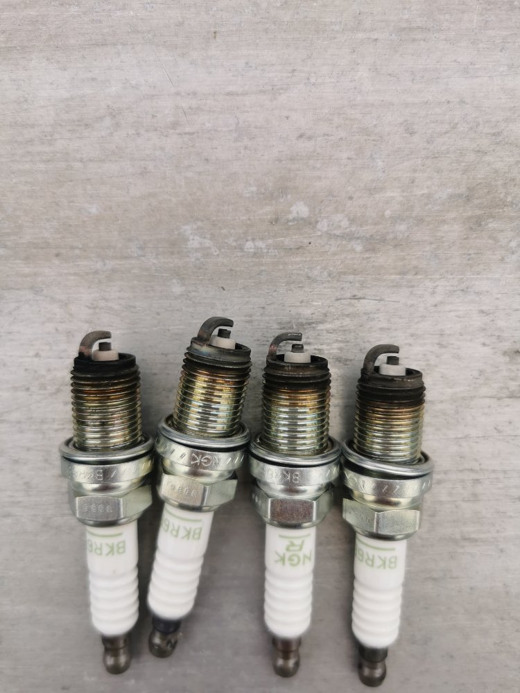

Mastiff Svart 2.Januar.2022 Emnestarter Link til dette innlegget Svart 2.Januar.2022 (redigert) Der er problemet at jeg verken kan eller har tid til å skru. Ellers tror jeg ikke det er tenningssystemet, for alle de fire pluggene ser veldig like ut. Og jeg syns også de ut fra mine kunnskaper som halvstudert røver på service på biler, mc-er og båtmotorer ser ut som de skal se ut etter no måneder med mest tomgang (mens jeg trekker teinene). Edit: Og billigste løsning nå er jo ikke nødvendigvis billigst på sikt. Jeg må leie henger for å få opp båten, den er ute av drift en tid og kanskje noe annet ryker etter et år eller tre. Jeg har planer om å beholde båten i mange år, den er helt perfekt til mitt bruk. Planen var egentlig å bruke denne motoren til elektriske påhengser var innenfor økonomisk rekkevidde, men jeg tror det blir mer enn de fem-seks årene jeg trodde for ett år siden. Det ser ut til å ta tid. En motor på rød diesel ville vært perfekt, men det blir nok også for dyrt. Redigert 2.Januar.2022 av Mastiff (see edit history) Sitér dette innlegget Link to post

Kweelhouse Svart 2.Januar.2022 Link til dette innlegget Svart 2.Januar.2022 2 hours ago, Mastiff said: Der er problemet at jeg verken kan eller har tid til å skru. Ellers tror jeg ikke det er tenningssystemet, for alle de fire pluggene ser veldig like ut. Og jeg syns også de ut fra mine kunnskaper som halvstudert røver på service på biler, mc-er og båtmotorer ser ut som de skal se ut etter no måneder med mest tomgang (mens jeg trekker teinene). Edit: Og billigste løsning nå er jo ikke nødvendigvis billigst på sikt. Jeg må leie henger for å få opp båten, den er ute av drift en tid og kanskje noe annet ryker etter et år eller tre. Jeg har planer om å beholde båten i mange år, den er helt perfekt til mitt bruk. Planen var egentlig å bruke denne motoren til elektriske påhengser var innenfor økonomisk rekkevidde, men jeg tror det blir mer enn de fem-seks årene jeg trodde for ett år siden. Det ser ut til å ta tid. En motor på rød diesel ville vært perfekt, men det blir nok også for dyrt. Pluggen til venstre skiller seg litt ut med tanke på sot, men det trenger selvfølgelig ikke å være noe galt. Sitér dette innlegget Link to post
Mastiff Svart 2.Januar.2022 Emnestarter Link til dette innlegget Svart 2.Januar.2022 Det er så pass lite at jeg ikke tror det har noe med saken å gjøre, nei. Ikke mer forskjell enn jeg er vant til å se når jeg bytter plugger på motorsykkelen eller i den tiden jeg hadde bil som trengte sånt (nå er det vel heller å bytte ladekabel...). Og jeg passet på å montere dem i andre sylindre enn der jeg tok dem fra, ingen forskjell. I tillegg tror jeg vel at tenningsbank ville trengt noen sekunder på å komme, for det krever vel litt temperatur i motoren? Dette kommer øyeblikkelig. Sitér dette innlegget Link to post
Jernbåten Svart 2.Januar.2022 Link til dette innlegget Svart 2.Januar.2022 For meg ser de pluggene ut til å ligge innenfor 'konfidensintervallet'. De forbrenner drivstoff på en normal måte. Tror du skal lese Hulda en gang til. Når motoren går på tomgang, vil det vær et jevn bank. Når de gis gass, vil det bli last på rådelagrene, og bankelyden vil bli svakere. Når du slipper av gassen, vil det bli en markant øking av støybildet. Denne støyen vil roe seg øyeblikkelig ned når den negative akselerasjonen blir overført til rådelagrene. Du kan tenke slik: Akkurat der turtallet er på toppen av en sinuskurve vil støyen være sterkest. Opp og ned av kurven, svakere lyd. Hvis det er problem med en ventil, vil bankelydfrekvensen være typisk halvparten av turtallet. Det skal ikke skrus mange timene før vinningen går opp i spinningen. Og du har fremdeles en gammel motor. Sitér dette innlegget Link to post

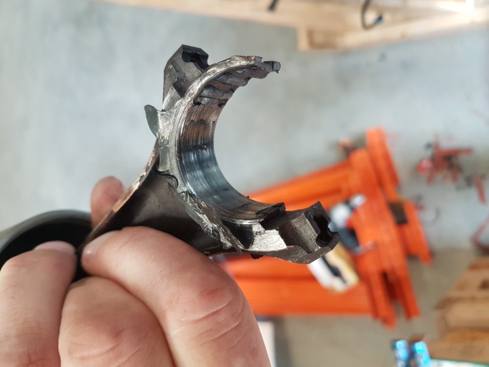

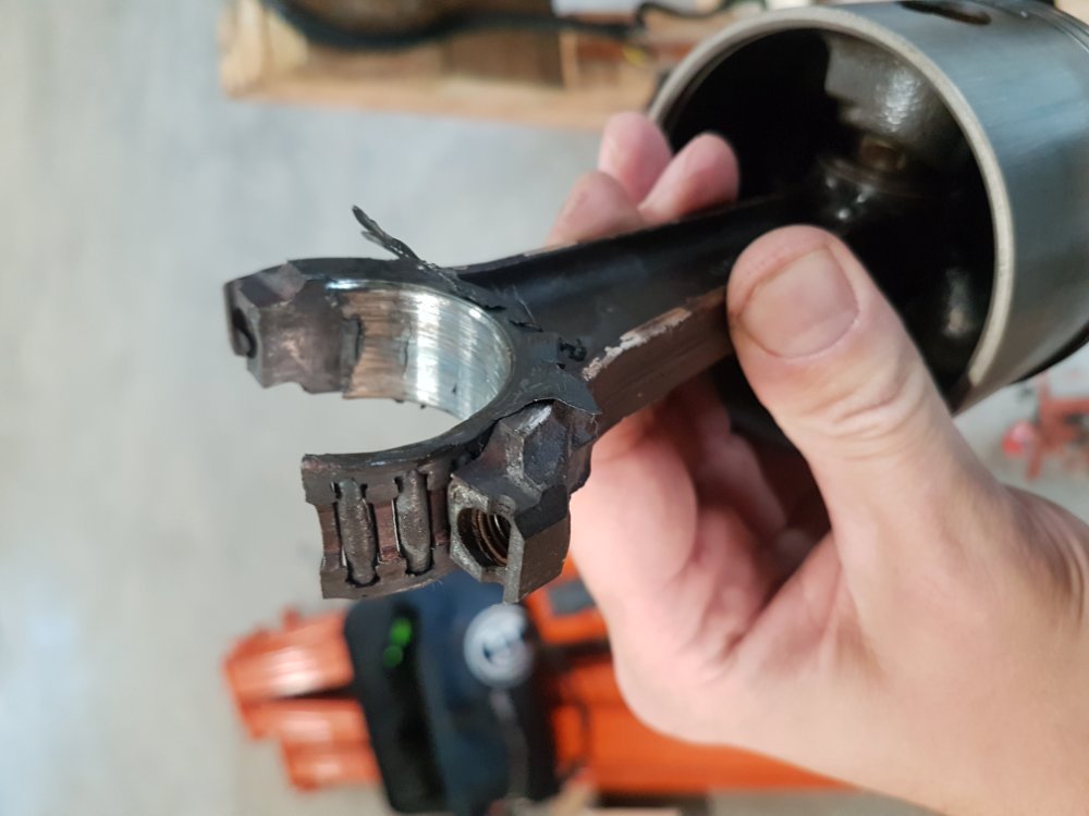

eapett Svart 2.Januar.2022 Link til dette innlegget Svart 2.Januar.2022 Du kan jo gjøre litt low-tec feilsøkning på rådelagrene. Med en streng eller tynn pinne kan du igjennom tennplugg hullet følge vandringen til stempelet. Du vil sansynligvis merke forskjell på en sylinder/råde med skade. Vandringen vil ikke være riktig ved top og bunn posisjon for stempel. Jeg merket forskjell da jeg havarerte en 90etec. Sitér dette innlegget Draco 2000DC Gt - En metamorfose fra daycab til skjærgårdsjepp Link to post
Mastiff Svart 2.Januar.2022 Emnestarter Link til dette innlegget Svart 2.Januar.2022 Det var solide greier, ja! Lageret ser jo ut som det har vært sandpapir på veiva! Men jeg tror heller jeg lar verkstedet se på den, de kan sikkert finne ut hva det er og hva det vil koste. Min tid er nok bedre brukt på å oversette, som er det jeg jobber med. Verkstedtimene koster vel minst det doble av det jeg tjener brutto på å jobbe i timen, samtidig som de sikkert bruker mindre enn en tredjedel så lang tid på hver ting de gjør og faktisk vet hva de driver med..håper jeg, iallfall. Sitér dette innlegget Link to post
