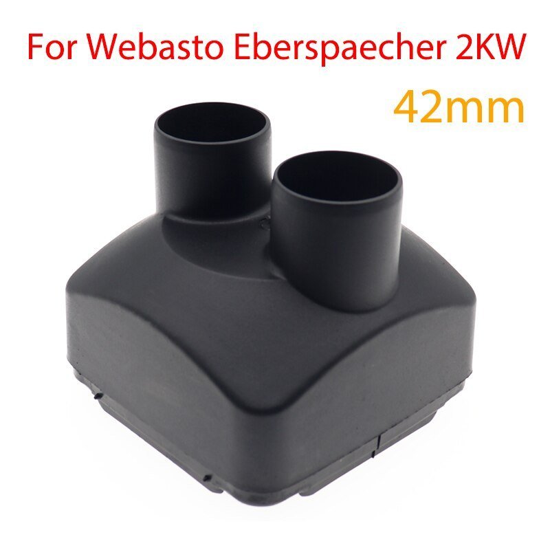

kjetillunde Svart 4.Januar.2022 Emnestarter Link til dette innlegget Svart 4.Januar.2022 (redigert) Bellil skrev for 1 time siden: Du kan jo bytte til to slanger som sammen har samme areal. Jeg får det til å bli to slanger på 46 mm og jeg har da regnet med at størrelsen er angitt innvendig. Ok, så plast slange kan smelte som dere sier. Er det en sånn jeg trenger for å få to slanger? Redigert 4.Januar.2022 av kjetillunde (see edit history) Sitér dette innlegget Link to post
mawilu Svart 4.Januar.2022 Link til dette innlegget Svart 4.Januar.2022 Det er en løsning hvis den passer til din varmer alternativ er å lage en Y Split på slangen de finnes også originalt og sikkert rimeligere en endelokket du fant Sitér dette innlegget Link to post
kjetillunde Svart 4.Januar.2022 Emnestarter Link til dette innlegget Svart 4.Januar.2022 (redigert) mawilu skrev for 4 timer siden: Det er en løsning hvis den passer til din varmer alternativ er å lage en Y Split på slangen de finnes også originalt og sikkert rimeligere en endelokket du fant Y split høres lurt ut, men finnes det y split som går fra 65mm til 40mm? Eller kan jeg lage det selv? ? Redigert 4.Januar.2022 av kjetillunde (see edit history) Sitér dette innlegget Link to post

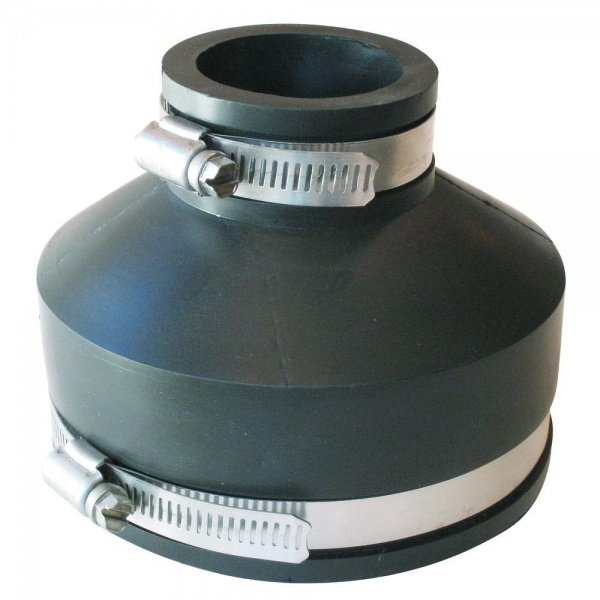

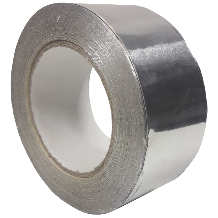

kjetillunde Svart 5.Januar.2022 Emnestarter Link til dette innlegget Svart 5.Januar.2022 Fantino skrev for 7 timer siden: Ville holdt meg til metall eller plastdeler som er beregnet for denne temperaturen. Går ikke an å klemme 60 mm slangene litt ovale da og smette de gjennom - eller er det like trangt hele veien fremover? Jeg søker på slangeadapter 60mm til 40mm men finner ikke riktig dimensjon bortsett fra denne i gummi. Fungerer det å kle denne inn med aluminiumstape? Aluminiumstape tåler temperaturer helt opptil 150 grader. Sitér dette innlegget Link to post
Fantino Svart 5.Januar.2022 Link til dette innlegget Svart 5.Januar.2022 @kjetillunde Aldri prøvd så kan ikke svare på det. Men om varmeren fungerer ordentlig så blir det utrolig hett nær den, så kan gjerne fort blir svilukt og annet. Hvor mye tåler plast/gummimuffa da? Sitér dette innlegget Link to post
