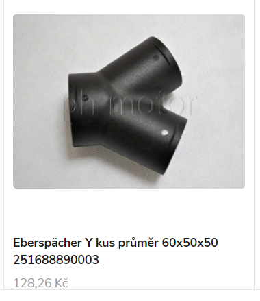

Escaro Svart 7.Januar.2022 Link til dette innlegget Svart 7.Januar.2022 Vil anta at en mekanisk bedrift kan sveise en ''Y'' med de rette dimensjoner. Jeg har fått laget slike hos lokalt verksted og det kostet ikke all verden. Dimensjonen på de som jeg fikk laget var 39mm med overgang til 20mm, i rustfritt stål. Sitér dette innlegget Link to post
kjetillunde Svart 7.Januar.2022 Emnestarter Link til dette innlegget Svart 7.Januar.2022 Escaro skrev 1 time siden: Vil anta at en mekanisk bedrift kan sveise en ''Y'' med de rette dimensjoner. Jeg har fått laget slike hos lokalt verksted og det kostet ikke all verden. Dimensjonen på de som jeg fikk laget var 39mm med overgang til 20mm, i rustfritt stål. Det er jo interessant bare jeg finner et verksted i nærheten og prisen ikke er for høy. Escaro skrev 1 time siden: Konstant temperatur på Eberspãcher vannvarmer er 82 °C. Det er luftvarmer jeg har, ikke vannvarmer Sitér dette innlegget Link to post

willmasta Svart 7.Januar.2022 Link til dette innlegget Svart 7.Januar.2022 (redigert) Hvis du skal over til mindre dimensjon ganger 2 kan du vel kjøpe en y i stor dimensjon og så bruke en liten bit varmerør og overgang til mindre dimensjon på begge utløp fra y?. Er jo hyllevare der de selger slikt. Eventuelt latterlig billig på Aliexpress. Sånn gummimuffe prøvde jeg meg på en gang ved montering av en eber d2. Lukta svidd gummi så fort det ble varmet opp. Gjetter på at den lukta kommer også med alukledning. Ikke fin lukt i båt. Ga god paranoia i starten også;) Redigert 7.Januar.2022 av willmasta (see edit history) Sitér dette innlegget Link to post

kjetillunde Svart 14.Januar.2022 Emnestarter Link til dette innlegget Svart 14.Januar.2022 willmasta skrev On 1/13/2022 at 22.14: https://www.maritim.no/eberspacher-y-ror-60mm https://www.maritim.no/varmluftslange-apk https://www.maritim.no/eberspacher-overgang-plast-75-50mm Disse er ikke i rett dimensjon kanskje, men fungerer som eksempel. Du setter på en liten bit av varmluftrør ut fra varmeren, og setter på en y. Så setter du på en liten bit varmluftrør og så en overgang til mindre varmluftrør på begge utløp fra y. Håper det var noenlunde forståelig. Kan eventuelt tegne det opp? Ja nå forstår jeg. ? Men dimensjonene jeg trenger finnes ikke hos maritim; 60mm til 40mm Sitér dette innlegget Link to post
