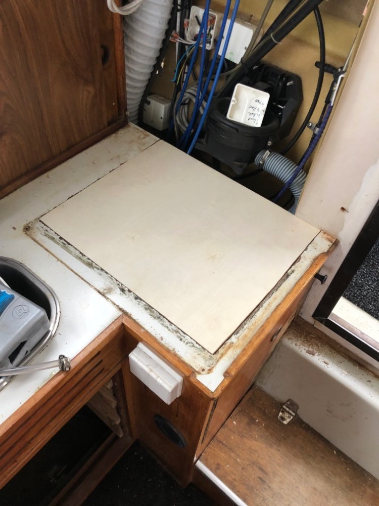

Timmeeh Svart 12.Januar.2022 Emnestarter Link til dette innlegget Svart 12.Januar.2022 Jannmar skrev 54 minutter siden: Nå ble det plutselig noe helt annet enn det jeg fikk inntrykk av i dine første innlegg, så jeg skjønner nå hvorfor du i det hele tatt tenkte på å felle inn ei plate i hullet. Men. Slik det er nå: Kan du ikke rett og slett bare legge ei baderomsplate oppå hele den delen av benkeplata som du viser på ditt første bilde. Altså uten å ta av den gamle plata. Og så til slutt sette på nye kantlister. Da slipper du skjøtelist, som du antyder å bruke. Og den lille høydeforskjellen som blir på den ene og den andre siden av veggen blir såpass ubetydelig at den blir usynlig, etter som den veggen står der. (Skjær gjerne reint hullet i den gamle benkeplata, så blir det penere fra innsiden av skapet også). Da har jeg ikke flere forslag. Hehe ja, skal ta meg mer tid neste gang man slenger ut et innlegg. Går litt fort noen ganger. Ja her er mange løsninger må bare finne den som kombinerer enkelt å utføre, godt resultat og billig. takker for innspill Sitér dette innlegget Link to post
eysteind Svart 12.Januar.2022 Link til dette innlegget Svart 12.Januar.2022 Limte selv på ny laminat i min båt med kontaktlim. Ca 1mm tykk. Kjøpt rimelig på rull i en nettbutikk eg desverre ikkje husker navnet på. Sitér dette innlegget Link to post
Kaffelars Svart 12.Januar.2022 Link til dette innlegget Svart 12.Januar.2022 Brukte kitchenwall som nevnt tidligere med bra resultat i vår tidligere Viksund. La listene være på, tett hullet med kryssfiner, og lag en mal i papp som du kan skjære ut etter. Brukte den som ser ut som børstet alu, men finnes i mange farger, tåler temperatur og kan fintilpasses med sandpapir og fil. Er som en ca 2mm 'respatex' plate. Lykke til! Sitér dette innlegget Link to post
Timmeeh Svart 12.Januar.2022 Emnestarter Link til dette innlegget Svart 12.Januar.2022 Ja det er kanskje enda enklere. Legg arbeid i tilpasning og liming så blir det vel veldig bra. noen tips til material på kryssfineren da? Ser de selger jo forskjellige sammensetninger. har for øvrig en god del andre plater som må skiftes, har vært lekkasje her over tid mens den var lagret på land. Kan man bruke lys tresort, og beise i ønsket farge? Så lakke? Sitér dette innlegget Link to post
Jannmar Svart 12.Januar.2022 Link til dette innlegget Svart 12.Januar.2022 Jannmar skrev for 3 timer siden: Da har jeg ikke flere forslag. Jeg har misforstått utgangspunktet for hele opplegget ditt, så du kan bare se bort fra mine foreslåtte løsninger. Men det er jo kommet inn mange andre forslag. Sitér dette innlegget Link to post
Timmeeh Svart 17.Mars.2022 Emnestarter Link til dette innlegget Svart 17.Mars.2022 Er så mye borte på jobb så det går tregt her, men har fått på plass ei plate. Blir fuget i underkant, så fyller jeg alt med epoksy fra west system. Så får jeg se an finishen etterhvert. Sitér dette innlegget Link to post
Timmeeh Svart 14.Juni.2022 Emnestarter Link til dette innlegget Svart 14.Juni.2022 Malt med biltema polyuretanlakk. Litt fargeforskjell men , jeg har recliner i stua så det estetiske er ikke høyeste prioritet hos meg. Det kan jo evt folieres senere Sitér dette innlegget Link to post
