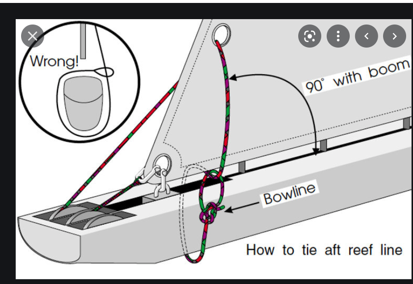

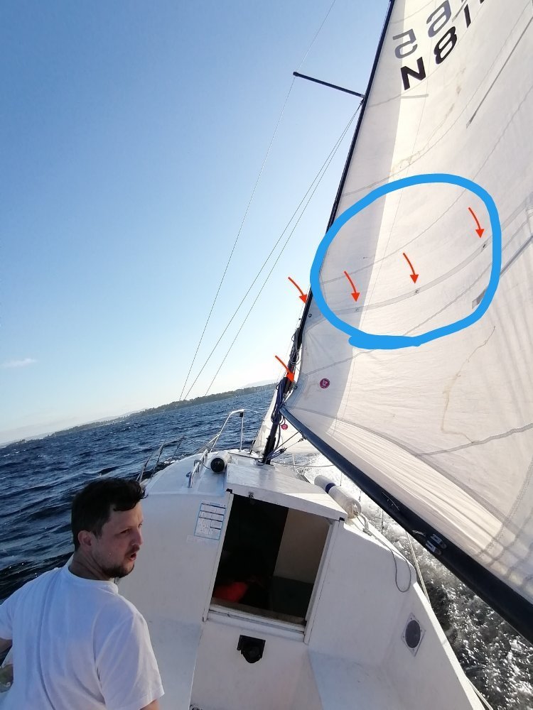

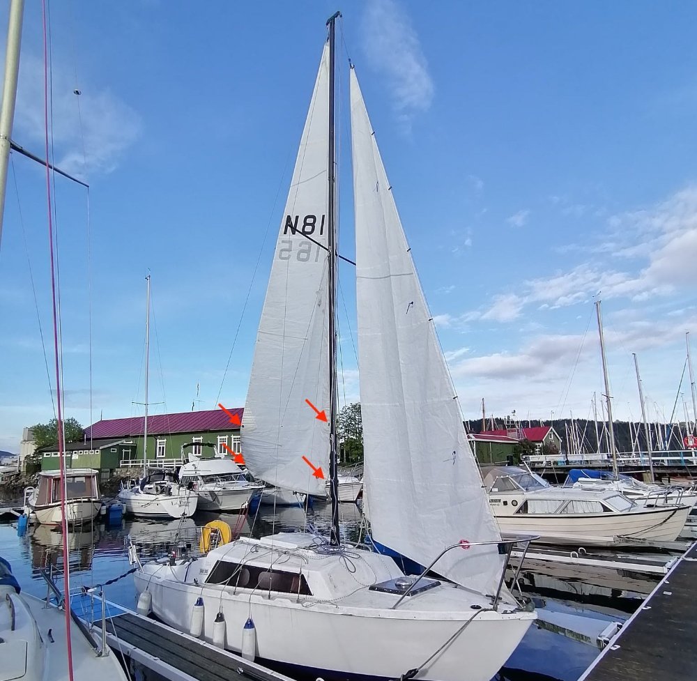

Hurley 20 Startet 12.Januar.2022 Link til dette innlegget Startet 12.Januar.2022 Hei, jeg har en 20 fots seilbåt og skal ordne et revesystem for storseilet. Jeg har tenkt "slab-reefing" for sin enkelhet og pålitelighet (se vedlagt diagram), og lurer på om noen kan være behjelpelig med tips. Storseilet ser ut til å ha to relativt lave revepunkter og jeg undrer meg hva det nederste er til, samt at storseilet virker å være litt for stort for riggen (bommen må helt ned for å få det stramt). Det har blitt foreslått at det nederste er Cunningham, med det er hull både fram og bak i samme høyde. Setter stor pris på innspill – hvordan kan og burde dette gjøres best, og hvilke komponenter skal til og hvor fåes disse. Jeg finner for eksempel ingen revekroker å få kjøpt noen steder på nettet. Vennlig hilsen Ernst Sitér dette innlegget Link to post
Bjørkski Svart 12.Januar.2022 Link til dette innlegget Svart 12.Januar.2022 Hei, Fin liten båt du har. Først ville jeg ha satt i et cunningham som foreslått. dernest monter en revekrok ala denne, https://www.watski.no/Revekrok-11UEp. Der er ikke noe i veien for å lage et opplegg som på din skisse, men personlig foretrekker jeg å føre revelinene til cockpit, minimum til masten for ikke å ha taukveiler hengende på bommen. Jeg ser på bildene at du med fordel kan stramme fallet til fokken, under de forhold som bildet er tatt i. Sitér dette innlegget Link to post
Krimart Svart 12.Januar.2022 Link til dette innlegget Svart 12.Januar.2022 Det ser ut som du bare har et rev. Ta med seilet til en seilmaker så kan de sy inn et eller to rev til. Den nederste maljen i masteliket er Cunningham som du sier, hva den nederste maljen i akterliket skal være godt for vet jeg ikke. Gjør som @Bjørkski anbefaler og kjøp revekrok for å reving ved masten. Det kan være fordel å rigge til en ring på hver side av maljen og et kort dyneema tau i mellom for rev 2. For reving av akterliket fester du revelinen rundt bom'en med et pålestikk (så det løper fritt) opp gjennom revemaljen og ned igjen til bomnokken (aktre ende av bom'en), og så enten gjennom bom'en (men ser ikke ut som det er mulig?) eller langs med bom'en frem til masten. Derfra kan du eventuelt rigge så revelinen går tilbake til cockpit, men siden du likevel må frem til masten ved revekroken kan du også sette på en taubrems på bom'en der. Både fokke- og storseilsfallet burde nok være strammet opp på bildene :-D Seilet ser ikke for stort ut, du har jo ikke halt det helt ut? Men det kan muligens virke som du ikke har slakket bomløfteren nok (tauet fra bomnokken og opp til toppen av masten)? Sitér dette innlegget Link to post

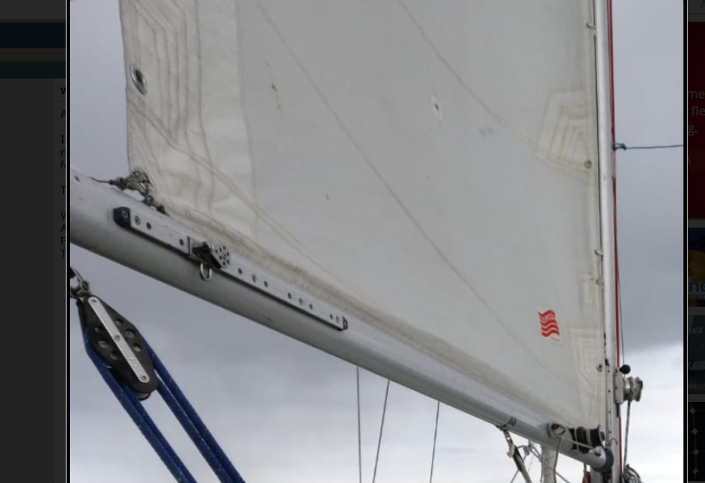

Code0 Svart 13.Januar.2022 Link til dette innlegget Svart 13.Januar.2022 (redigert) Krimart skrev 21 minutter siden: Men da må det være en kobling til en sveiv e.l. foran på masten(?), og kicken må selvfølgelig kobles fra. det har nok skjedd endel mekking på den bommen, men det forklarer hvorfor båten ikke er rigget med skikkelige revemuligheter. Det trenger ikke være orginalt. Jeg sier rullebom pga beslaget i akterenden på bommen. Krimart skrev for 15 timer siden: hva den nederste maljen i akterliket skal være godt for vet jeg ikke det er for et 'flattrev'. Brukes for å flate ut seilet (redusere på busen i bunn) uten å ta for mye seilareal. Det skal også være et beslag / sleideskinne som fester aktermalja på seilet ned mot bommen, så uthalet drar akterover, ikke på skrå nedover. Enten er seilet sydd om, eller så er dette seilet ikke orginalt til riggen / båten. Jeg vet ikke hvordan denne båten så ut opprinnelig, ikke uvanlig at det blir litt 'franken'-løsninger, det man plukker litt herfra og derfra. Redigert 13.Januar.2022 av Code0 (see edit history) Sitér dette innlegget Link to post
Krimart Svart 13.Januar.2022 Link til dette innlegget Svart 13.Januar.2022 Code0 skrev 24 minutter siden: Enten er seilet sydd om, eller så er dette seilet ikke orginalt til riggen / båten. Jeg vet ikke hvordan denne båten så ut opprinnelig, ikke uvanlig at det blir litt 'franken'-løsninger, det man plukker litt herfra og derfra. Ja, det kan være at hverken bom eller seil er orginalt... Cunningham er jo for å flate ut seilet, men det er jo bare i masteliket, ikke akterliket. Forstår ikke helt hva en slik malje i akterliket skal kunne utgjøre av trimming som du ikke gjør mye enklere med skjøtet og akterstag ? Sitér dette innlegget Link to post
Hurley 20 Svart 13.Januar.2022 Emnestarter Link til dette innlegget Svart 13.Januar.2022 Code0 skrev 1 time siden: det har nok skjedd endel mekking på den bommen, men det forklarer hvorfor båten ikke er rigget med skikkelige revemuligheter. Det trenger ikke være orginalt. Jeg sier rullebom pga beslaget i akterenden på bommen. det er for et 'flattrev'. Brukes for å flate ut seilet (redusere på busen i bunn) uten å ta for mye seilareal. Det skal også være et beslag / sleideskinne som fester aktermalja på seilet ned mot bommen, så uthalet drar akterover, ikke på skrå nedover. Enten er seilet sydd om, eller så er dette seilet ikke orginalt til riggen / båten. Jeg vet ikke hvordan denne båten så ut opprinnelig, ikke uvanlig at det blir litt 'franken'-løsninger, det man plukker litt herfra og derfra. Jeg tenkte også rullebom, noe denne båten vist nok skulle vært utstyrt med originalt, men det er ingen kobling eller rotasjonsmuligheter på bombeslaget ved masten. Har du et bilde eller eksempel på hvordan beslaget/skinnen som fester aktermalja på seilet ned mot bommen kan se ut? Jeg vil gjerne renske opp mikkmakket og gjøre dette skikkelig, selv om det er en del "franken-løsninger", som du sier. Hilsen Ernst Sitér dette innlegget Link to post
Code0 Svart 13.Januar.2022 Link til dette innlegget Svart 13.Januar.2022 (redigert) Krimart skrev 1 time siden: Forstår ikke helt hva en slik malje i akterliket skal kunne utgjøre av trimming som du ikke gjør mye enklere med skjøtet og akterstag ? du kan søke på sailing flattening reef på nettet, evt se i trimmeguider. Vanlig på eldre båter med dacronseil som strakk seg mye. Brukes uavhengig av cunningham. Stramme akterliket, flater ut posen nederst, som var vanlig før seil ble løsfotet. Også for å løfte enden på bommen, så den ikke skulle gå i vannet på lens. http://barnaclebillholcomb.blogspot.com/2014/06/flattening-reef-for-your-mainsail.html Hurley 20 skrev 32 minutter siden: Har du et bilde eller eksempel på hvordan beslaget/skinnen som fester aktermalja på seilet ned mot bommen kan se ut? vanligst på mindre båter er en sleide, om du har spor i bommen. Har du ikke spor kan du surre en taustump (tingen nå er jo 'soft shacle') gjennom øyet bakerst på seilet og ned under bommen. Litt slakk, så akterenden av seilet kan flytte seg fremover / bakover, men stramt nok til å ta kreftene bakerst på underliket. Redigert 13.Januar.2022 av Code0 (see edit history) Sitér dette innlegget Link to post
Hurley 20 Svart 13.Januar.2022 Emnestarter Link til dette innlegget Svart 13.Januar.2022 Code0 skrev 10 minutter siden: du kan søke på sailing flattening reef på nettet, evt se i trimmeguider. Vanlig på eldre båter med dacronseil som strakk seg mye. Er i praksis cunningham foran og bak. vanligst på mindre båter er en sleide, om du har spor i bommen. Har du ikke spor kan du surre en taustump gjennom øyet bakerst på seilet og ned under bommen. Litt slakk, så akterenden av seilet kan flytte seg fremover / bakover, men stramt nok til å ya kreftene bakerst på underliket. + Takk så mye, utrolig fint å få innsikt i disse tingen! Ville du da brukt en reveline akter og revekrok ved masten for det første flatrevet, som i bilde du viser: Og deretter slab reef for et andre rev høyere opp, slik jeg hadde tenkt: Sitér dette innlegget Link to post
Code0 Svart 13.Januar.2022 Link til dette innlegget Svart 13.Januar.2022 Hurley 20 skrev 5 minutter siden: Takk så mye, utrolig fint å få innsikt i disse tingen! Ville du da brukt en reveline akter og revekrok ved masten for det første flatrevet, som i bilde du viser: ...jeg redigerte innlegget mitt flere ganger, litt mer info der nå. Foran på masta må seilet gå i spor lengre ned. Jeg antar det skulle vært et deksel der som skrus på etter at seilet er montert. På en så liten båt kan du gjøre det enkelt med en taustump med en spriblokk som du huker inn i revemaljen, og så stramme fallet igjen. Sitér dette innlegget Link to post
seilfred Svart 13.Januar.2022 Link til dette innlegget Svart 13.Januar.2022 Code0 skrev 13 minutter siden: Foran på masta må seilet gå i spor lengre ned. Jeg antar det skulle vært et deksel der som skrus på etter at seilet er montert. Ser ut som det er line i forliket, hvis det er det du mener? Det gjør uansett alt enklere hva angår reving, og et bra utgangspunkt for et singel-line reef. Nevner det bare..(en gang til) Sitér dette innlegget Jeg vet ikke hvorfor min båt lekker, men en dag kommer jeg til bunns i problemet! Link to post
Code0 Svart 13.Januar.2022 Link til dette innlegget Svart 13.Januar.2022 (redigert) seilfred skrev 1 time siden: Ser ut som det er line i forliket, hvis det er det du mener? Jeg antok sleider, men tau i forliket stemmer mer med rullebom. Ulempen med slab reef og tau er at revemaljen må fikseres skikkelig godt langt fremme, så ikke forliket blir dratt ut av sporet når aktre revelina strammer seilet bakover. Jeg har aldri seilt med rullebom, vet ikke hvordan de får stramt uthal med seil på rulla bommen... En jeg traff med rullebom brukte det aldri, enten dro seilet seg fremover eller bakover på bommen. Redigert 13.Januar.2022 av Code0 (see edit history) Sitér dette innlegget Link to post
