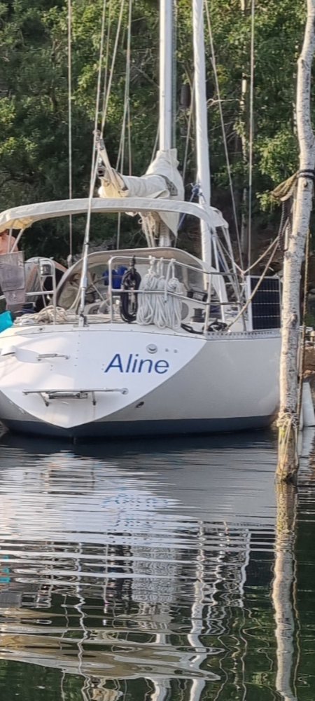

SV-Bav34 Svart 13.Januar.2022 Link til dette innlegget Svart 13.Januar.2022 Jeg hadde 2x100w på hver side akter på min forrige seilbåt. Planen var å lage innfesting slik at jeg kunne tilte dem opp, men ladingen var mer enn nok for meg slik de stod. Sitér dette innlegget Mitt seilbåtprosjekt Miniprosjekt Chris Craft Sea Hawk Link to post
SV-Bav34 Svart 13.Januar.2022 Link til dette innlegget Svart 13.Januar.2022 Du ser solcellepanelet på siden av båten her. Litt dårlig bilde, men det eneste jeg hadde. Sitér dette innlegget Mitt seilbåtprosjekt Miniprosjekt Chris Craft Sea Hawk Link to post

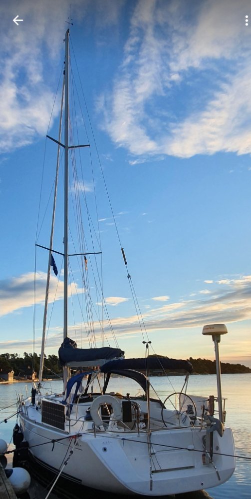

Morten_L Svart 14.Januar.2022 Link til dette innlegget Svart 14.Januar.2022 Jeg har et 160w paneler på hver side på rekka, fleksible paneler som er festet med tau i alle 4 hjørnene samt midten øverst. Monterte i fjor vår og det fungerte utmerket hele sommer og høst. Tatt de av nå i vinter med storm og frost. Sitér dette innlegget Link to post
