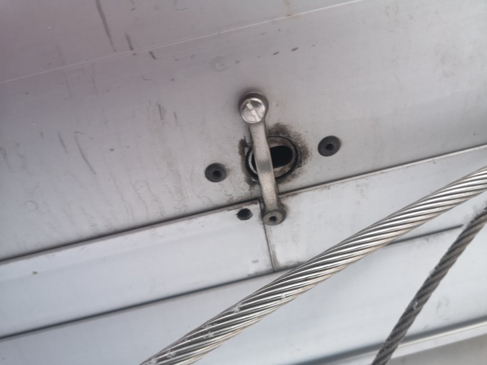

Ser det er en ubrukt festeplate for stag foran på masta,

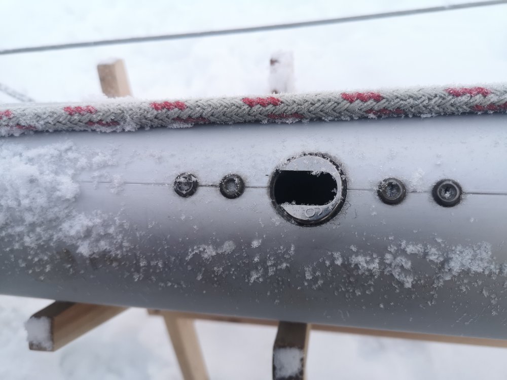

samt to mindre festeplater på sidene.
De på sidene er "blenda" av...
Er dette fester for klyverstag foran og sjekkstag bakover til sidene?

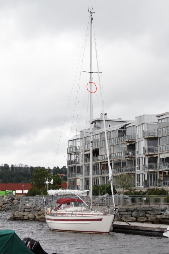

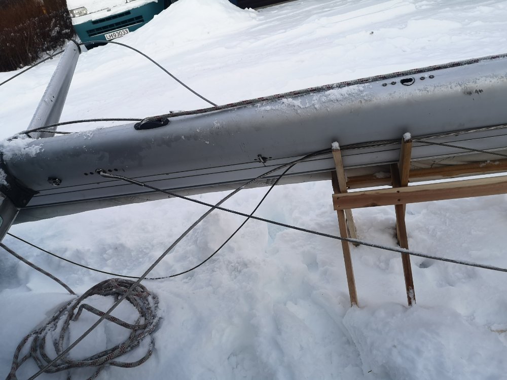

Alt er i dette området på masta (rød ring under øverste saling).
Nærmere oversikt
Nærbilde av festeplate foran.
Nærbilde av festeplate på siden.
Er likt på begge sider. Disse hullene er mye mindre enn alle andre festeplater på masta, samt at de er "blenda" av.
Eller kanskje det er for å låse fast krokene, så de ikke kan falle ut?

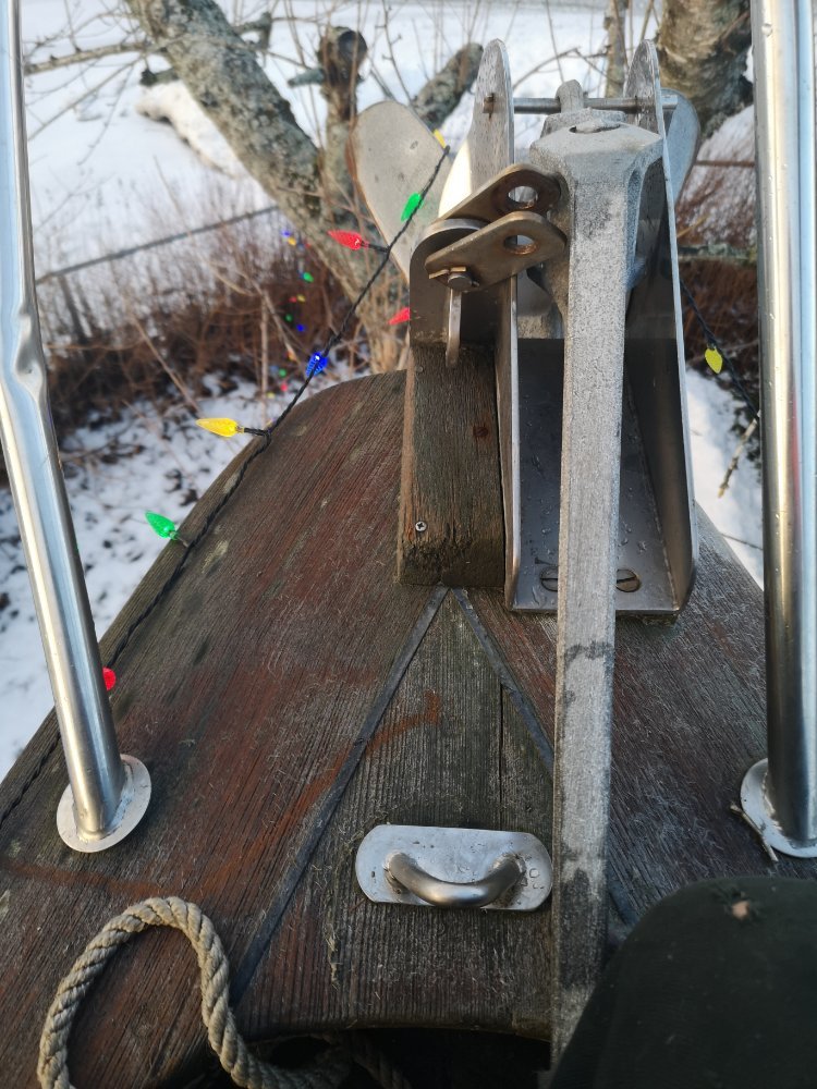

Eneste innfesting for noe ekstra stag på dekk er dette øyet, som ligger 30cm bak innfesting til forstaget.
Klyverstag er det ikke, det her går under navnet babystag eller kutterstag avhengig av hvor høyt det er oppe på masta. Tror ikke staget festes i øyet du har bilde av. Hvis båten hadde en "solent" rigg går det indre staget så langt frem, men ikke på en kutter. Kutterstag bruker også å være avtagbare slik at en lett kan krysse uten at genoaen henger seg fast.
