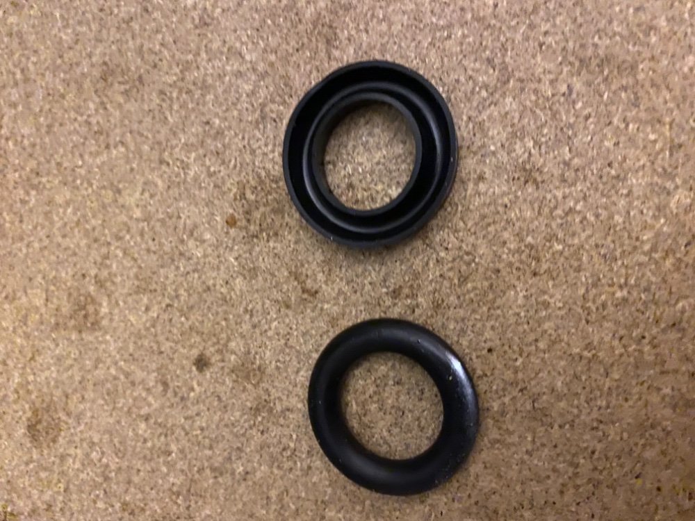

Reed Startet 15.Januar.2022 Link til dette innlegget Startet 15.Januar.2022 Hei. Har prøvd å søke her men ute resultat. Finnes det noe som en kan få tilbake pakninger i sin opprinnelse eller som en forbedring? Er til noen trimflaps og det ser ikke ut som det er reservedeler å få. på forhand takk. Sitér dette innlegget Link to post
Jernbåten Svart 15.Januar.2022 Link til dette innlegget Svart 15.Januar.2022 Det finnes produkter som får forskjellge stoffer til å svelle. Hvis du har dimensjonen, google på 'U-cup seals'. Da kommer de opp i hundrevis i forskjellige materialer og dimensjoner. Sitér dette innlegget Link to post
hansa82 Svart 15.Januar.2022 Link til dette innlegget Svart 15.Januar.2022 Silikonspray kan hjelpe. Ellers finnes det jo no lurium man skal ha i motorolje for at ventil-tetninger og andre gummipakninger skal svelle litt, for å tette bedre. Kanskje man kan legge delene i ei slik blanding? Sitér dette innlegget Link to post
