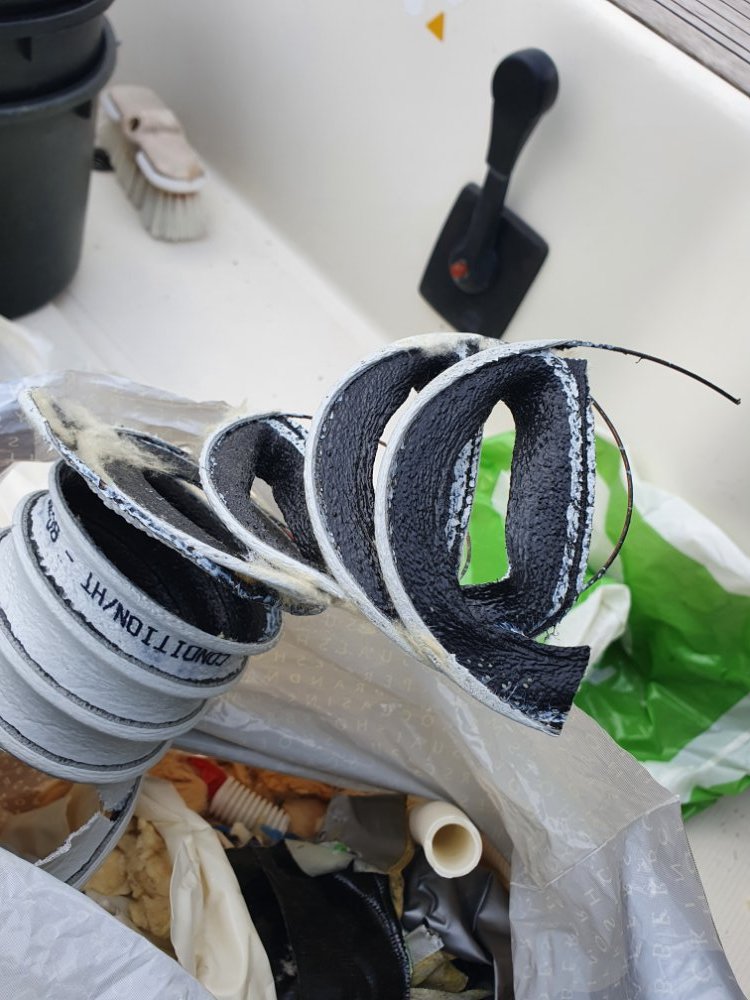

Merzedes Startet 26.Januar.2022 Link til dette innlegget Startet 26.Januar.2022 Kjøpte isolerte varmluft rør (grå slange med neopren stoff) fra Maritim. Fikk montert disse etter mye arbeid med trekking av disse. Glad og fornøyd startet jeg webastoen, men lykken varte ikke lenge. Rørene krympet og trekte seg mye sammen. Satte på mere slangeklemmer, men da revnet slangen på flere plasser. Konklusjon min er at disse slangene ikke holder mål. Kan det være at de ikke er beregnet for 5 kw varmere? Har nå etter mye bruk av fremmedord bestilt ordinere uisolert slange. Blir å trekke alle slangene med glava strømpe. Noen som har hatt samme problemet. Sitér dette innlegget Link to post
Erik Svart 26.Januar.2022 Link til dette innlegget Svart 26.Januar.2022 (redigert) Jeg monterte slike på første strekket fra varmeren og videre, Hadde i tillegg isolasjons strømte utenpå der. Etter kort tid forsvant luftstrøm inne i båten, og strømpen lakk, så jeg åpnet, og finner da ren ståltråd spiral inne, alt det andre var smeltet nesten vekk. Så ja, helt ubrukelig etter min vurdering. Redigert 26.Januar.2022 av Erik (see edit history) Sitér dette innlegget Sometimes I think of how it used to be... R.I.P. Lemmy ,Phil & Eddie Link to post
Merzedes Svart 26.Januar.2022 Emnestarter Link til dette innlegget Svart 26.Januar.2022 Har nå vært i kontakt med Maritim. Fikk til svar at de aldri hadde hatt problemer med disse slangene?? Er nå i gang med å fjerne disse, etter 3-4 timers bruk. Utrolig dårlig kvalitet. Sitér dette innlegget Link to post
Okkaby Svart 26.Januar.2022 Link til dette innlegget Svart 26.Januar.2022 (redigert) Rettelse her, da jeg ser på siden til Maritim at disse kun tåler 100 grader. Blir ganske så varmt spesielt på det første stykke ut fra varmeren. Så der ville jeg ikke tatt sjans å bruke disse. Sjøl om de gamle svarte også kun står til 100, så vil nok de holde mye bedre enn disse skum/plast greier. Men du må å sjekke at varmer får nok frisk luft. Flyttet nettopp min varmer fra motorrommet til rommet langs siden av båten oppe. koblet da innluft til et vanlig plast luftinntak i skute siden. Da fikk jeg plutselig en jævla varme utluft på varmeren å holdt på å smelte den svarte slangen. Det viser seg at varmer ikke klare suge nok luft inn via dette inntak. Satte da på et T-stykke så den suger både fra utsiden å rommet bak benk/byssa. Da kom det fart på lufta, å jeg kom ned i normal temp uten smelte fare. Har da isolert med glava strømpe.. Så ville sjekke at den klare suge nok luft, til å holde rett temp. Redigert 26.Januar.2022 av Okkaby (see edit history) Sitér dette innlegget http://www.fuel-flow.no Få kontroll på dieselforbruket ombord med en forbruksmåler fra www.fuel-flow.no Link to post
