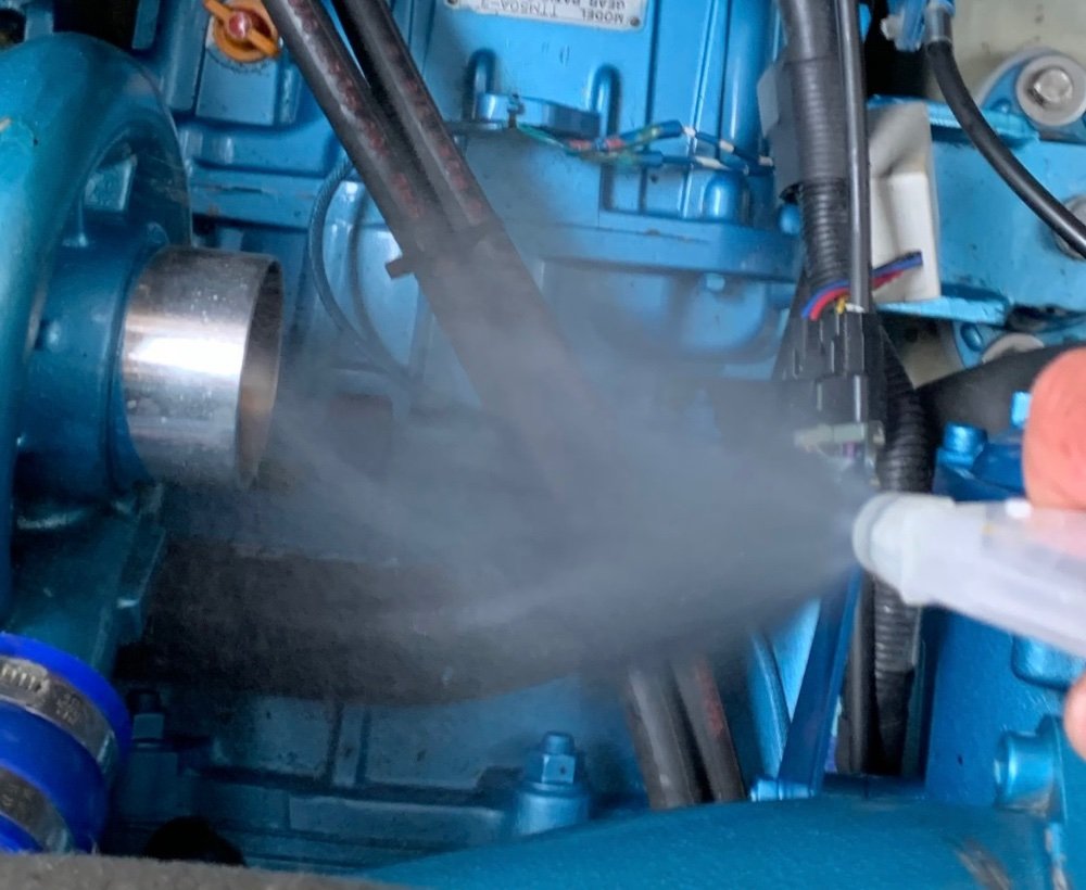

Landcrab Svart 29.Januar.2022 Link til dette innlegget Svart 29.Januar.2022 (redigert) Lunka vann med litt zalo i en spruteflaske, mens turbo spinner sånn passe. Fungerer fint, helt ukomplisert. Redigert 29.Januar.2022 av Landcrab (see edit history) Sitér dette innlegget Link to post

jerognal Svart 29.Januar.2022 Link til dette innlegget Svart 29.Januar.2022 Har renset turbo på begge volvoene våre. Med varm motor fikset denne heng i turboen på min. (variabel turbo). https://www.thansen.no/bil/olje-og-kjemi/tilsetningsstoffer/bell-add-turborens-550-ml/n415/pn1155959/ dette er det eneste stoffet som har funket over tid. Har prøvd mange..... Med turboen ute og på benken må du ha et sterkt løsemiddel. Brukte en spray som inneholdt xylen på kona sin. Det funket. Med kald turbo er det sterke løsemidler som funker. Ellers har eg et hjemmelaget pussemiddel til våpnene mine. Jet A1 blandet med dyserens tar alt av kruttslam i våpnene... og funket på kompisen sin turbo og.... Men varm turbo og det skummet fra Bell-add er helt konge. Sitér dette innlegget Link to post
