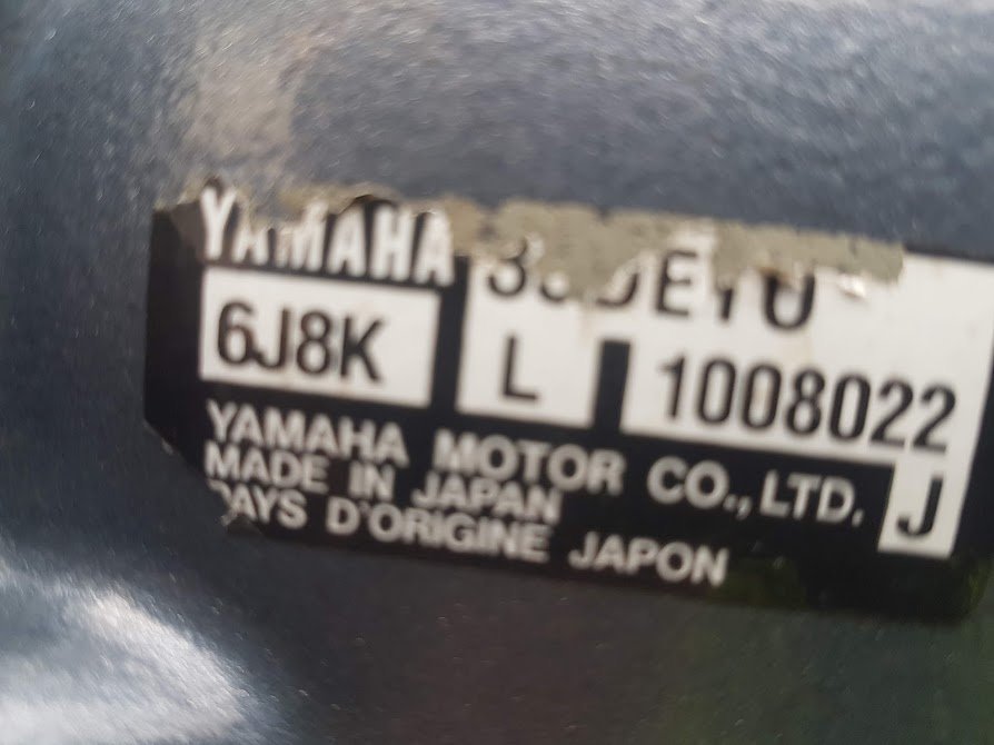

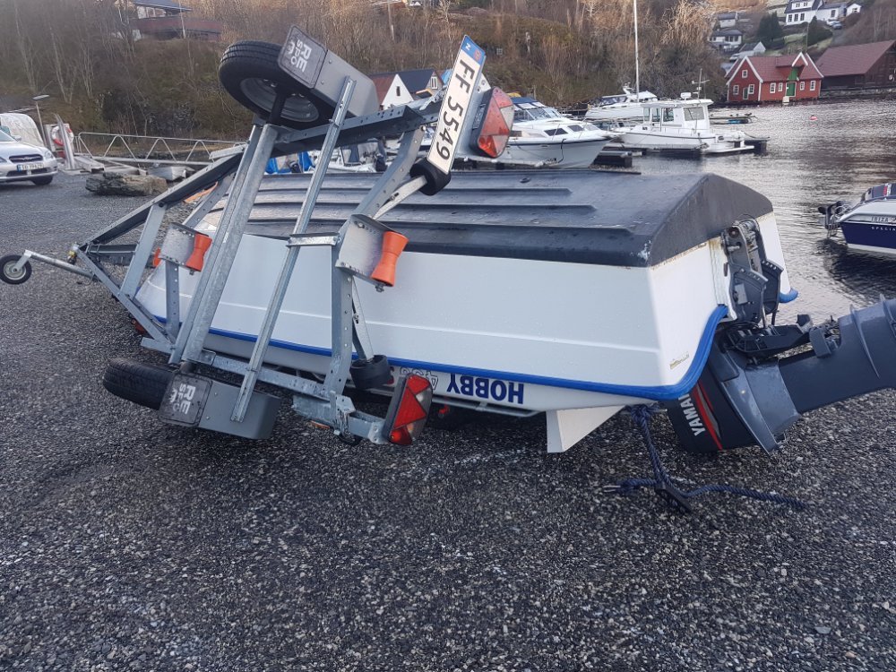

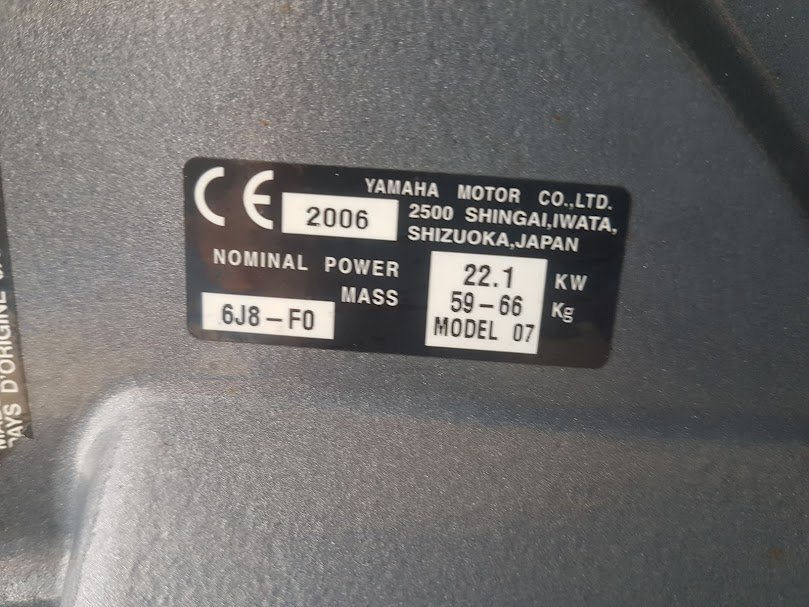

Bonita I Startet 3.Februar.2022 Link til dette innlegget Startet 3.Februar.2022 (redigert) Stormen som var i helgen snudde opp ned på båt og tilhenger. (Se bilde) Motordekselet har fått en skikkelig trøkk, og jeg ser etter et nytt/brukt. Motor er 3 sylindret, 2-takt 30 hk Yamaha autolube 2006 mod. Har søkt litt rundt, men finner lite tilbud av dette, men flere til eks. 25 og 40 hk. Så er spørsmålet om motordekselet er likt som eks. 25 hk og eller 40 hk - og eventuelt forskjellige årsmodeller. (Dekaler kan evt.kjøpes separat) Noen som vet eller har tips til hvor slik informasjon kan finnes ? Redigert: Ser ut fra merkingen at det antagelig er en 2007 mod - produsert i 2006 se bilder Redigert 3.Februar.2022 av Bonita I (see edit history) Sitér dette innlegget BONITA I Link to post
Escaro Svart 3.Februar.2022 Link til dette innlegget Svart 3.Februar.2022 Er dekselet av plast og ikke for mye knust så kan det sikkert ordnes på et karosseriverksted. De har utstyr for rep av plaststøtfangere ol. Eller du kan ''sy'' det sammen med TEC7, pusse og lakke. Sitér dette innlegget Link to post

Skrotnisse Svart 3.Februar.2022 Link til dette innlegget Svart 3.Februar.2022 Tviler på at deksel fra noen andre motorstørrelser passer, dessverre. Brukte deksler er nok heller ikke strøkne slik din motor ser ut, så jeg ville nå fikset på det du har selv. Sitér dette innlegget Link to post

Diddn Svart 3.Februar.2022 Link til dette innlegget Svart 3.Februar.2022 (redigert) Det er dessverre slik at det er ingen andre deksler som passer til den motoren der. 40 hesteren er større og 25 hesteren er mindre. Heller ikke deksler fra den 2 sylindrede 30 hesteren vil passe. Delenummer for dekselet, hentet fra delekatalog for YAMAHA 30 DETOL: 6J8-42610-B0-4D Redigert 3.Februar.2022 av Diddn (see edit history) Sitér dette innlegget Link to post
Bonita I Svart 4.Februar.2022 Emnestarter Link til dette innlegget Svart 4.Februar.2022 Takk for gode tilbakemeldinger. Forstår det slik at kun deksel til 3 cyl 30 hk passer - men må årsmodell også stemme, eller vil eks. et fra slutten av 90-tallet kunne fungere ? Alternativt vil det selvsagt være å fikse på det jeg har - skadene er stort sett foran og bak der "krokene/låsene" sitter - som da er bøyd og dekselet sprukket. Disse er festet med popnagler, og det burde kanskje ikke være noe heksekunst å poppe disse opp på nytt, og repaprerer sprekkene i dekselet for deretter å lakkere skadestedene .... Sitér dette innlegget BONITA I Link to post
Mort1 Svart 4.Februar.2022 Link til dette innlegget Svart 4.Februar.2022 Antagelig så vil mange årsmodeller passe. Den motoren er også levert som 25hk, men i meget begrenset antall, ihvertfall i Norge. Sitér dette innlegget Link to post
