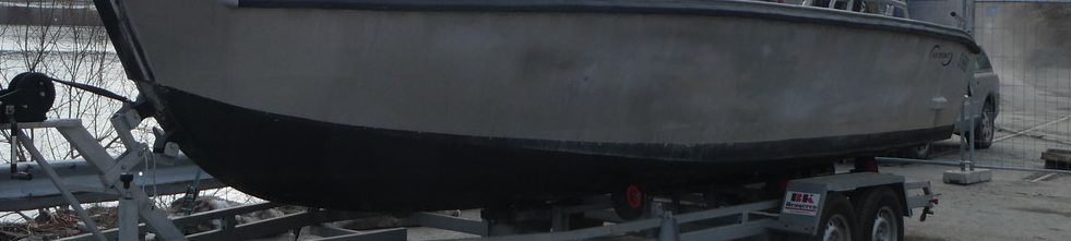

Mastiff Startet 5.Februar.2022 Link til dette innlegget Startet 5.Februar.2022 Jeg får motorheis til min Suzuki DF140 uti neste uke, og så skal den monteres hos Suzuki-forhandleren Lindesnes Båtsenter (der båten har stått i noen uker, egentlig for å vente på undervannshus, men etter hvert også motorheis), forhåpentligvis fredagen, men ellers over neste helg. Men i hvilken høyde skal jeg be dem om å montere den? Jeg har litt problemer med formen på båten, for hvis motoren står for høyt, blir det litt turbulens, som så gjør at propellen kan slippe i de verste bølgene. Samtidig vil jeg ha motoren helt oppe av vannet for å unngå groe på den, og i størst mulig grad unngå groe på motorfestet. Båten har en markert V-bunn, som bildene viser: Heisen er en T-H Marine 65002 CMC som flytter motoren 14 centimeter bakover (noe som også ifølge folk her på forumet som kan sånt bør hjelpe fordi motoren er borte fra hekken, i mindre turbulent vann), og den har en vandring på 12,7 centimeter. Bør jeg da be om at den blir satt med kavitasjonsplata fem centimeter under bunnen i motorheisens laveste stilling og så bruke de åtte centimeterne som da er igjen til høyden, eller er det undvendig å gå så langt ned? Det blir jo også lettere å endre høyden på motoren når jeg har den på land ved å løsne boltene og bruke motorheisen mot en bukk eller lignende, men det er greit å ha et utgangspunkt som vanligvis vil fungere. Sitér dette innlegget Link to post

Mastiff Svart 5.Februar.2022 Emnestarter Link til dette innlegget Svart 5.Februar.2022 (redigert) Greit, takk. Så det er ikke noe poeng i å gå under bunnen med plata. Jeg har hatt stående med plata et par centimeter over bunnen, og da har den som sagt kunnet spinne i noen tilfeller, avhengig av vinkelen jeg treffer sjøen i og tydeligvis også hvordan den er lastet. med flere teiner har den lettere for å gjøre det. Ganske naturlig, for da blir jo vektfordelingen litt foran midten. Propellen er altså ikke oppe i lufta, men den spinner under vann, antakeligvis på grunn av turbulensen fra bunnen. Så da ber jeg dem om å montere den så laveste punkt er i flukt med bunnen. Da jeg kjøpte båten, var motoren montert ett hakk lavere enn jeg har den nå, så da var den kanskje tre centimeter under bunnen med plata. Redigert 5.Februar.2022 av Mastiff (see edit history) Sitér dette innlegget Link to post

Selco Racing Svart 6.Februar.2022 Link til dette innlegget Svart 6.Februar.2022 (redigert) Det er mange faktorer som spiller inn ved monteringshøyde. Slik at det kan være vanskelig å treffe innertier i første forsøk. I vert fall om du har litt uvanlig bruksområde. Uansett er det alltid bedre at motor står for lavt enn for høyt. Jeg hadde prøvd først med å montere i de gamle bolte hullene, slik at det ikke blir unødige hull i hekken. Har du problemer med at propell går i bunnen, kan du lave noe slikt som skydd. https://www.watski.no/-112ym Redigert 6.Februar.2022 av F. Hansen (see edit history) Sitér dette innlegget Link to post
Mastiff Svart 6.Februar.2022 Emnestarter Link til dette innlegget Svart 6.Februar.2022 @F. Hansen Heisen blir montert på vel den eneste måten den kan, det er monteringen av motoren på heisen som skal varieres, i tillegg til selve heisens bevegelse. Så hull i hekken blir det uansett ikke. Og jeg så på de der i fjor, men fant ut at siden jeg i snitt bruker en propell til 1500 kroner i året, og den beskyttelsen omtrent fordobler bensinforbruket ved 2/3 gass var det ikke verd det. Jeg regner ikke med å få noen så harde sammenstøt igjen på lenge at jeg ødelegger undervannshuset. Det var jo den ene gangen på rundt 20 år med rask båt. Sitér dette innlegget Link to post
Selco Racing Svart 6.Februar.2022 Link til dette innlegget Svart 6.Februar.2022 (redigert) Normalt skal det ikke være behov for å ha anti ventilasjons plata lavere enn 25mm under kjølen, særlig ikke når du har heis som bygger bakover. Vannlinjen har du på båten. Slik at du kan trimme motor fullt opp og sikte om motor er fullt over vannlinjen, mens den står på land. Bare vær obs på at ikke du får problemer med styresylinder når du trimmer opp. Alt i alt bedre å montere for lavt, enn for høyt, slik at propell ikke spinner når du skal bakke med mye last foran i baugen. Redigert 6.Februar.2022 av F. Hansen (see edit history) Sitér dette innlegget Link to post
Mastiff Svart 6.Februar.2022 Emnestarter Link til dette innlegget Svart 6.Februar.2022 Ja, det var noe sånt jeg også tenkte på. Så jeg tror jeg skal be dem montere den med plata akkurat så vidt under, og så tar jeg resten på justering av heisen. Sitér dette innlegget Link to post
