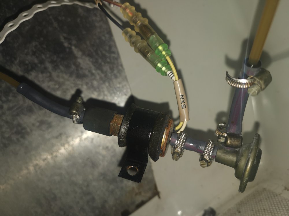

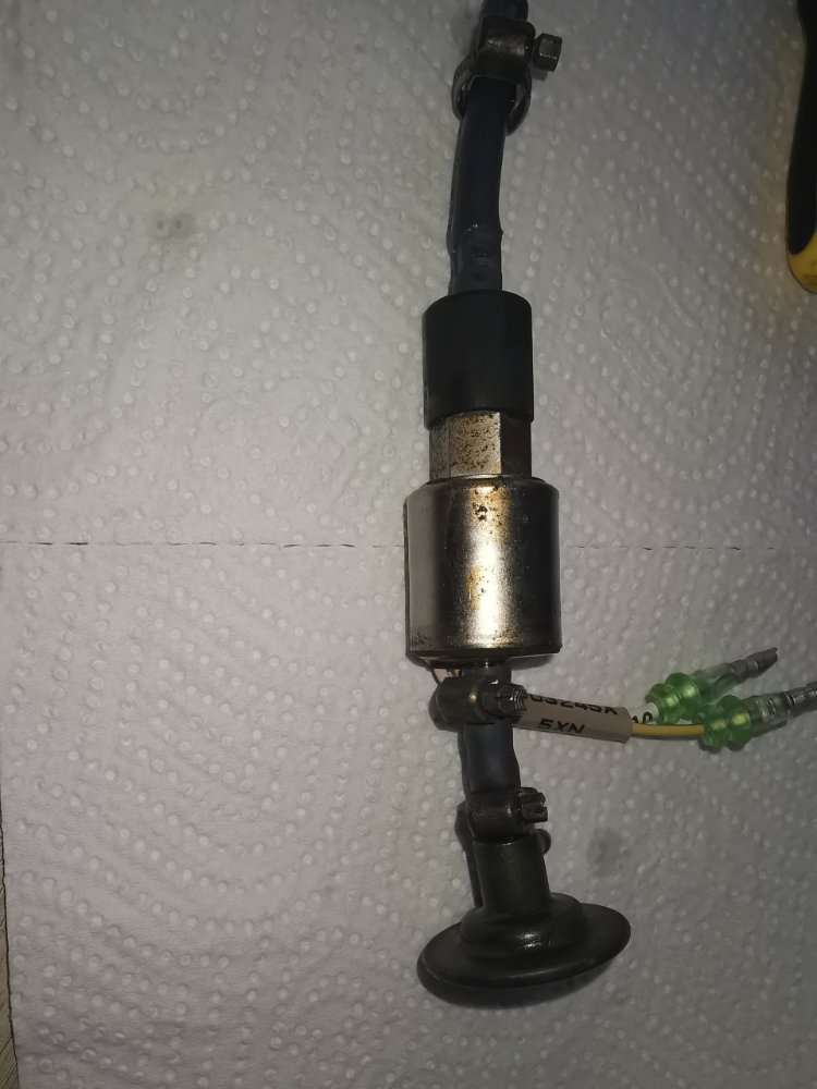

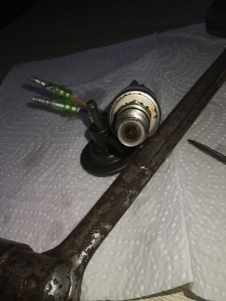

Martine29 Svart 7.Februar.2022 Link til dette innlegget Svart 7.Februar.2022 Har samme varmer. I vinter begynte den å slå seg av. Kom en del røyk. Demonterte den elektriske dieselpumpen. Mye dritt inni der. Satte sammen og varmer ble som ny. Bare et tips. Sitér dette innlegget Link to post

Martine29 Svart 10.Februar.2022 Link til dette innlegget Svart 10.Februar.2022 Tar 5 min å sjekke pumpa for dritt. Jfr tidligere innlegg. Lykke til. Sitér dette innlegget Link to post

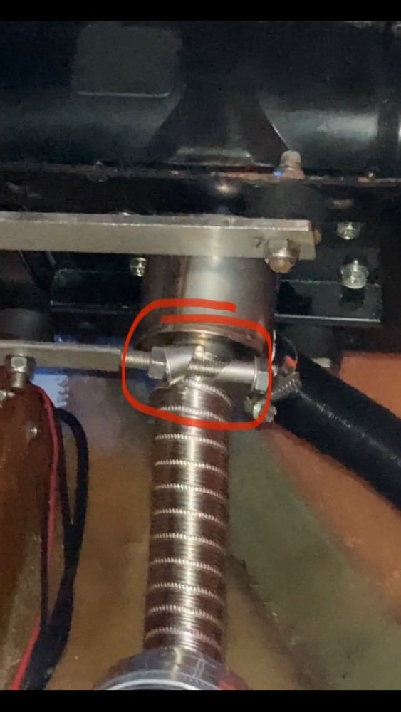

Appelsin Svart 12.Februar.2022 Emnestarter Link til dette innlegget Svart 12.Februar.2022 Da var det tett! Men fikk ikke slangen 100% på varmeren. Det var rett og slett for vanskelig å få den helt opp flust med flensen på varmeren. Tar gjerne i mot tips for jeg brukte en times tid og det var helsikes tungt. Sitér dette innlegget Link to post
Escaro Svart 12.Februar.2022 Link til dette innlegget Svart 12.Februar.2022 (redigert) Prøvde du å legge slangen i varmt vann en stund før den ble forsøkt montert? Det bruker å hjelpe på slike slanger. Redigert 12.Februar.2022 av Escaro (see edit history) Sitér dette innlegget Link to post
dude Svart 12.Februar.2022 Link til dette innlegget Svart 12.Februar.2022 (redigert) Hei. på selve eksosrøret er "koppen med stuss for friskluft" tredd innpå.Denne er løs, og kan vendes slik at man får tuten for friskluftinntak i den retning man vil.denne har en utvendig diameter på over 28mm og kan være oval etter tidligere klemme. dette gjør det vanskelig/ umulig å få tredd slangen innpå, og over begge rørene selvom det ytterste er splittet. Det kunne kanskje være en løsning å lage en splitt til på denne?. Her stikker eksosrøret ca 18mm nedenfor etter at denne er trukket opp på plass. det er disse 18mm som er viktig at eksosslangen er trukket helt over og at der er tett,og fast så den ikke hopper av. Jeg varmet eksoslangen til den var rød, men selv da gikk det ikke over denne doblingen. Trekker man den helt opp til doblingen vil denne likevel bli holdt godt på plass av klemmen. Det kan bli litt lite plass til slangeklemme her, selv har jeg kappet ca 8mm av stussen på denne koppen for friskluft slik at der er 25mm anlegg for eksosklemme på selve eksosrøret. Denne er løs, og trakk jeg av selve eksosrøret før jeg kappet. Jeg brukte eksospasta beregnet for eksosanlegg på bil, og dette blir da potte tett.Kjørt minst 1500timer etterpå. Redigert 12.Februar.2022 av dude (see edit history) Sitér dette innlegget Link to post
