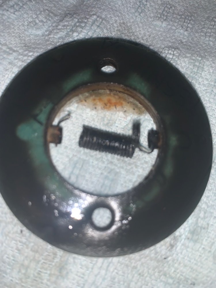

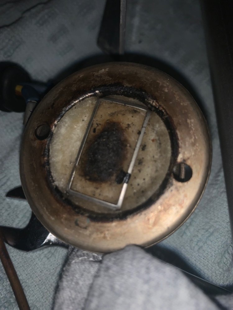

Havnål Svart 10.April.2022 Emnestarter Link til dette innlegget Svart 10.April.2022 Hei ,og beklager for sen tilbakemelding.. jeg brukte lampeolje... Skal vel være parafin av god kvalitet.. Jeg overhalte varmeren tidligere i år ,men nå har den spist opp den nye glødespiralen alt. Skal den gløde konstant ,eller bare ved oppstart 7 lav temperatur i brennkammer? Sitér dette innlegget Man kan ikke reklamere på egen dumhet. Link to post
Wallas Service Svart 10.April.2022 Link til dette innlegget Svart 10.April.2022 Glødespiralen skal gløde i ca 2,5-3 min. Hvilken temperatur vet jeg ikke, har aldri målt, men er varmt nok til at du ikke kan ta på den, og vel så det. Er glødetråden riktig montert? Skal være litt luft mellom veke og tråd. Er det sot i brenneren? Sitér dette innlegget Wallas Service v/Rune Akerø. run-ak@online.no, tlf 900 18 209 "Jeg var et skolelys, men så gikk strømmen" Link to post

Havnål Svart 10.April.2022 Emnestarter Link til dette innlegget Svart 10.April.2022 Kjørte varmeren i 6/7 timer for den ble lagt i bilen. Her ble tanken med drivstoff satt på oversiden i esken.. dette førte til en slags hevert som druknet varmeren.. etter dette vil den ikke starte… Sitér dette innlegget Man kan ikke reklamere på egen dumhet. Link to post
Havnål Svart 10.April.2022 Emnestarter Link til dette innlegget Svart 10.April.2022 Montere glødespiral med kontaktene bøyd nedover. Var slik den gamle satt. Sitér dette innlegget Man kan ikke reklamere på egen dumhet. Link to post
Wallas Service Svart 10.April.2022 Link til dette innlegget Svart 10.April.2022 At brenneren "drukner" skal ikke ha så mye å si. Blir vanskeligere å tenne og det vil ryke en del fra eksosen i begynnelsen. Viktigste er at den har retur mens den prøver å tenne, og når den er i drift. Kan se ut som at glødespiralen har vært litt for nær veken. Sitér dette innlegget Wallas Service v/Rune Akerø. run-ak@online.no, tlf 900 18 209 "Jeg var et skolelys, men så gikk strømmen" Link to post
Havnål Svart 10.April.2022 Emnestarter Link til dette innlegget Svart 10.April.2022 Kan jo bare monteres på 2 måter. Og setter jeg den andre veien vil polene for kabling peke oppover.. mener de skal peke ned.. Vil uansett kjøpe enda et repsett ,og håpe det ikke forsetter å skje.. Tusen takk for respons i tråden. Kan hente jeg prøver å ringe deg i morgen. Om det er i orden? Sitér dette innlegget Man kan ikke reklamere på egen dumhet. Link to post
