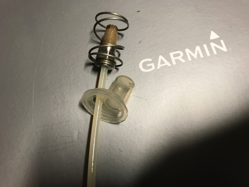

Kjøpte et Wallas 90 kokeapparat på finn før jul en gang. Under testing av dette i uthuset i helga la jeg merke til at det kom damp fra returslangen (hadde ikke satt korken skikkelig på). Er det normalt?

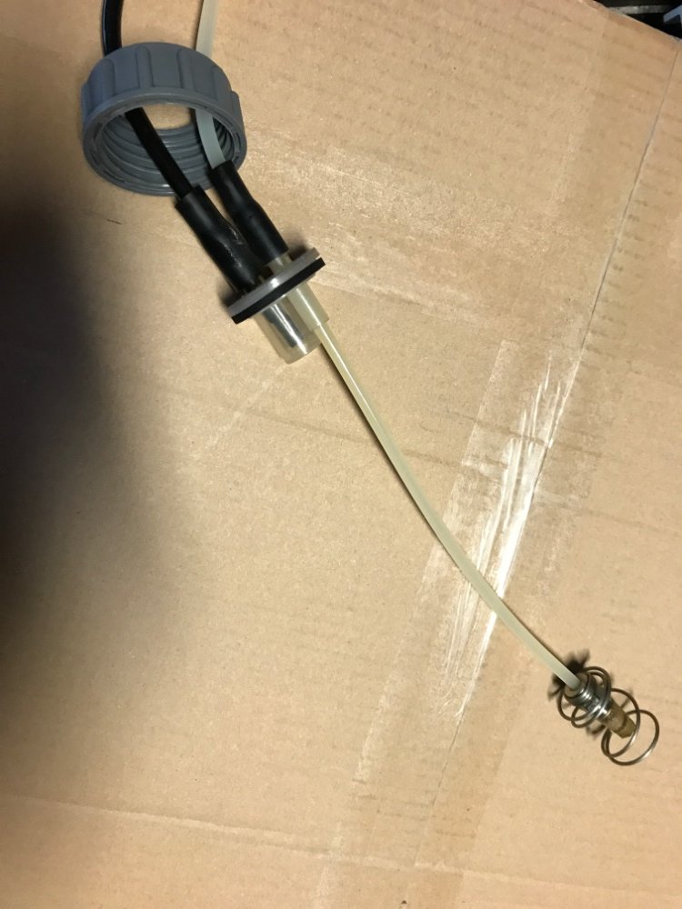

Og så lurer jeg på hvordan det er med lufting av tanken på disse? På Wallas 900 i gamlebåten er det en egen lufteslange, men på denne er det kun tilførsel og retur.

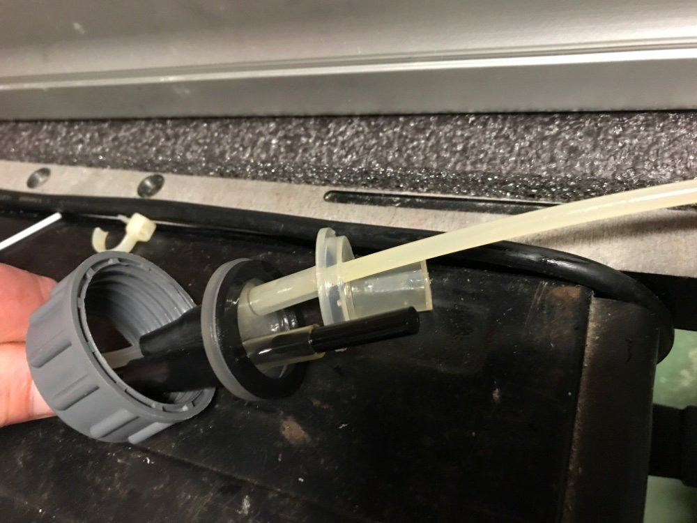

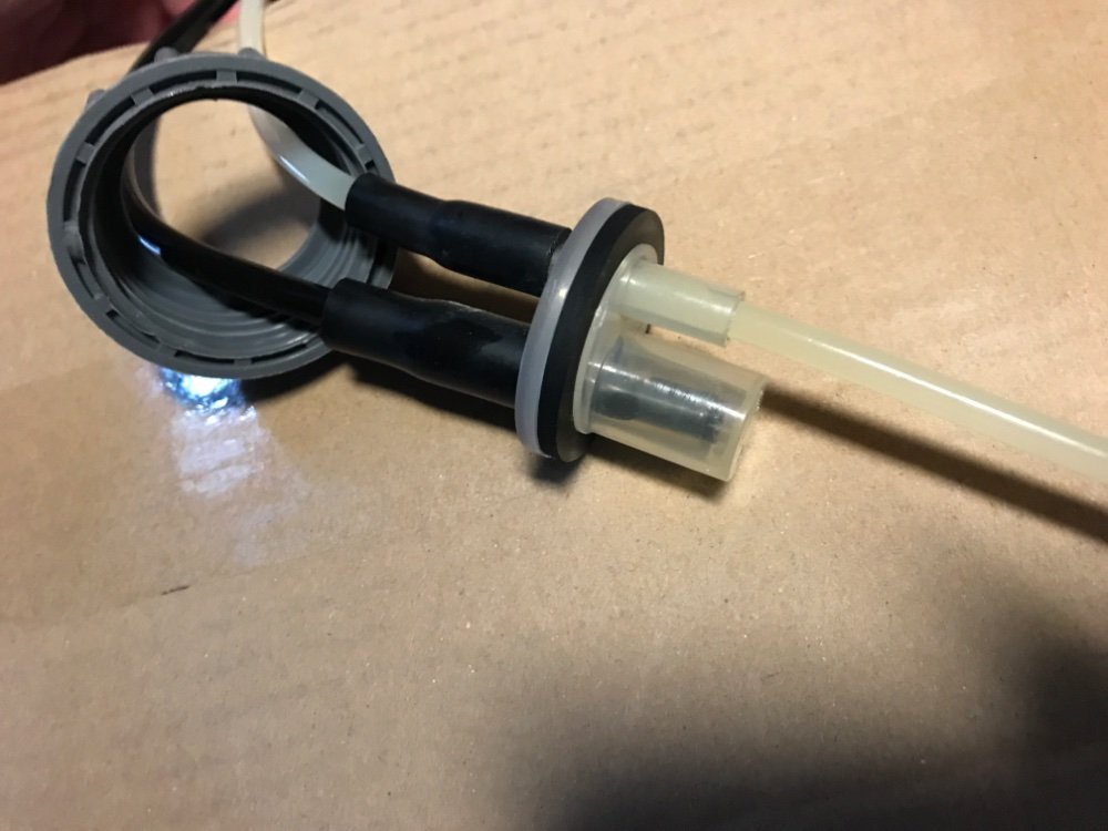

Og hva er denne lille plastkoppen til? Den havner bare nedi kanna, tilsynelatende uten noen funksjon.
Ja, det er naturlig at det kommer damp hele tiden. Det er fordampet parafin som er til overs ved forbrenningen.
Den koppen som detter ned i kannen hele tiden skal være helt oppe ved tanklokket. Pakningen for tanklokket er på feil side, den skal være på utsiden av denne koppen. Returslangen skal så stikke ned i "tuppen" på koppen.
Kan sende bruksanvisning til e-post.
