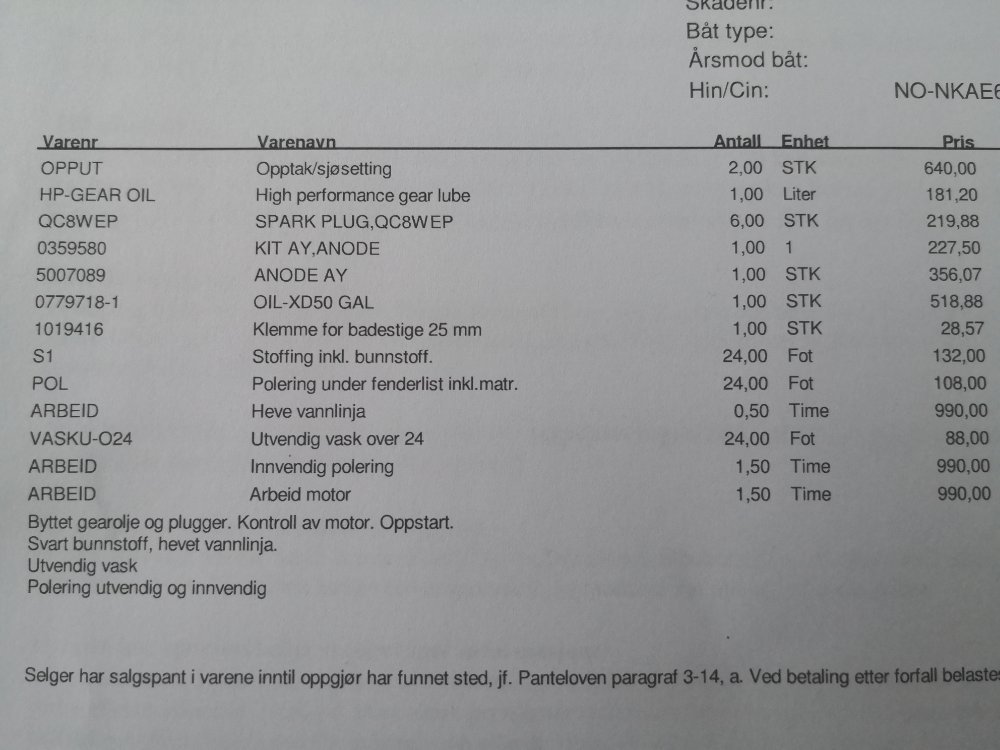

AskeladdenC65 Svart 9.Februar.2022 Emnestarter Link til dette innlegget Svart 9.Februar.2022 (redigert) Jeg vurderer salg av båt/motor til våren. Og lurer på hva dere anbefaler meg og gjøre mht servicen på motor. Forrige eier fikk utført endel på service før jeg kjøpte den. Se bilde. Er det nødvendig /lurt av meg og bestille full service? Jeg tenker kanskje det rekker med impeller og gearolje skift, og anoder. Hva tenker dere? Dette ble utført i mai 2020. Redigert 9.Februar.2022 av Nordkapp 705 (see edit history) Sitér dette innlegget Link to post
Gullfisk Svart 9.Februar.2022 Link til dette innlegget Svart 9.Februar.2022 Hvis det står service for tur, er det vel bare å gjøre det? Som kjøper, ville jeg fått pris på service som står for tur, og forlangt fradrag på pris for samme sum. Det er vel diagnose, plugger(skal indeksere), anoder, impeller/vannpumpe, girolje, sjekk av olje på trim/tilt, bensinfiltre osv som skal gjøres. Det er noen tusen i deler, og er litt jobb å gjøre. Du får jo en status på motor, feks om det er vann i olje, og slipper å få kjøper på nakken for slikt etterpå. Med 5års intervall, blir det ikke mere enn 3000 i året, for å serve en 250hk på verksted. Ikke så galt det. Stoffing kan man jo gjøre selv, eller betale andre som gjør det rimeligere. Trenger jo ikke bruke et båt verksted til det. Ellers blir det jo verksted pris. Sitér dette innlegget Link to post
