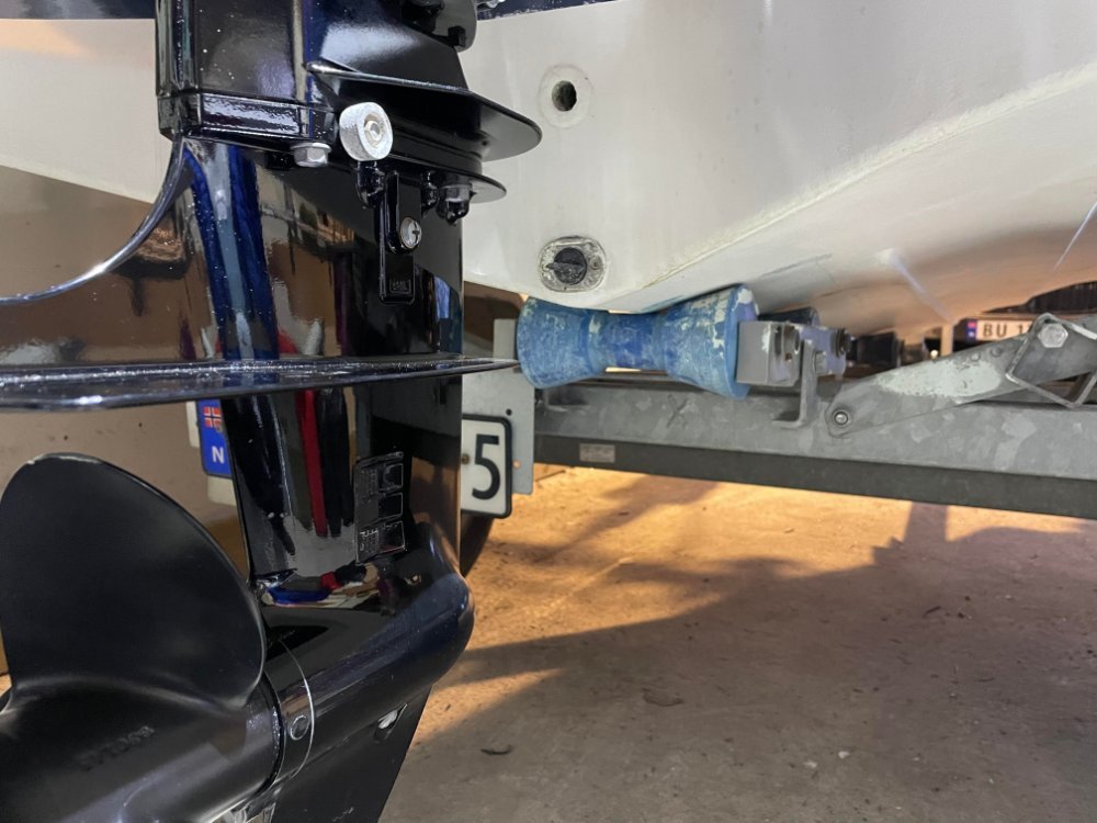

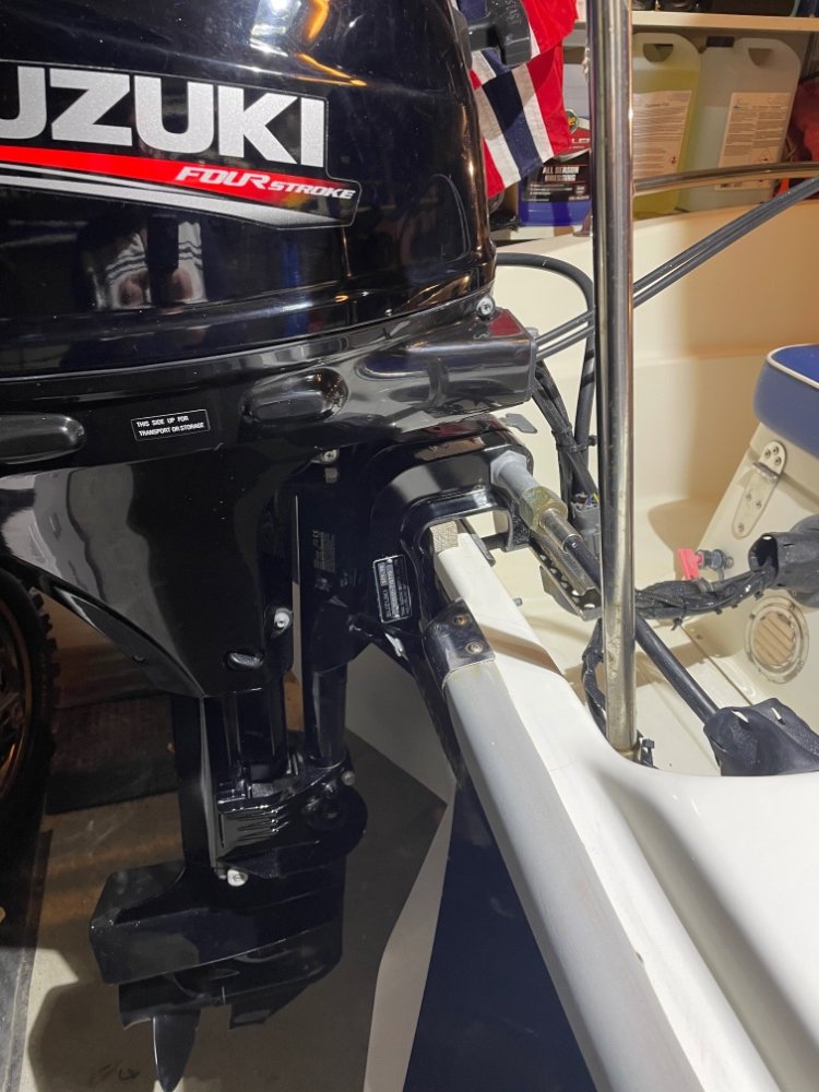

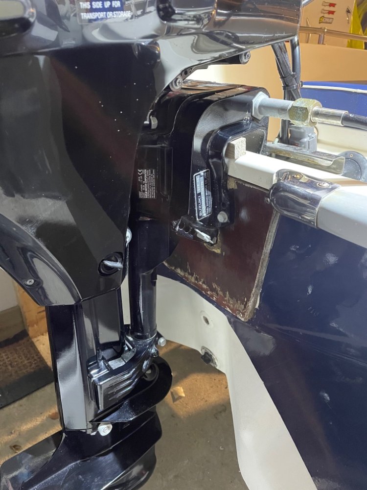

Relasjonsbyggern Svart 14.Februar.2022 Emnestarter Link til dette innlegget Svart 14.Februar.2022 Her er bilder slik det er . Sitér dette innlegget Link to post
dieselfan Svart 14.Februar.2022 Link til dette innlegget Svart 14.Februar.2022 Les og lær av det @Hakkannenskriver Vil generelt si at det alltid er lurt å opplyse om hvilken båt og motor det gjelder... Det, for å få et best mulig svar, uten og gå veien om en mengde irrelevante kommentarer og råd. I ditt tilfelle, fordi bildene dine er meget gode, kan en gjenkjenne båt og motor. Ved heving av motor så husk at det også er et sikkerhetsspørsmål. Festeskruene må få skikkelig plass og du bør ha en egnet metall eller plastplate som gir godt feste for tallerkenskivene og gi høy friksjon alternativt ha en stoppekant over skivene. Fartsmessig kan du i beste fall tjene en knop om du gjør alt annet riktig. Slik motoren er montert nå kan du kjøre med folk i baugen uten at det suger luft, og du kan ha full fart i sving. Sitér dette innlegget Link to post

dieselfan Svart 16.Februar.2022 Link til dette innlegget Svart 16.Februar.2022 (redigert) Montasjen på din båt er ikke helt feil. Den kan brukes som den er, men siden jeg er glad i å kjøre tur med rattjolle so ville jeg har rigget om fordi det hadde tatt meg 2 timer og resultatet ville blitt enda bedre, ikke først og fremst fart, men målbart på forbruk i nesten toppfart alene i båten.. og da varer tanken enda en time.... Kan du dele bilde av hvordan motoren sitter på skroget sett fra brønnen på båten? Utifra bildene ville jeg tippet at undersiden av antikavitasjonsplaten er ca 35mm under kjøllinjen på båten. Du oppgir 5-6 cm, har du målt det med en 2m lang planke eller rettholt ? Redigert 16.Februar.2022 av dieselfan (see edit history) Sitér dette innlegget Link to post

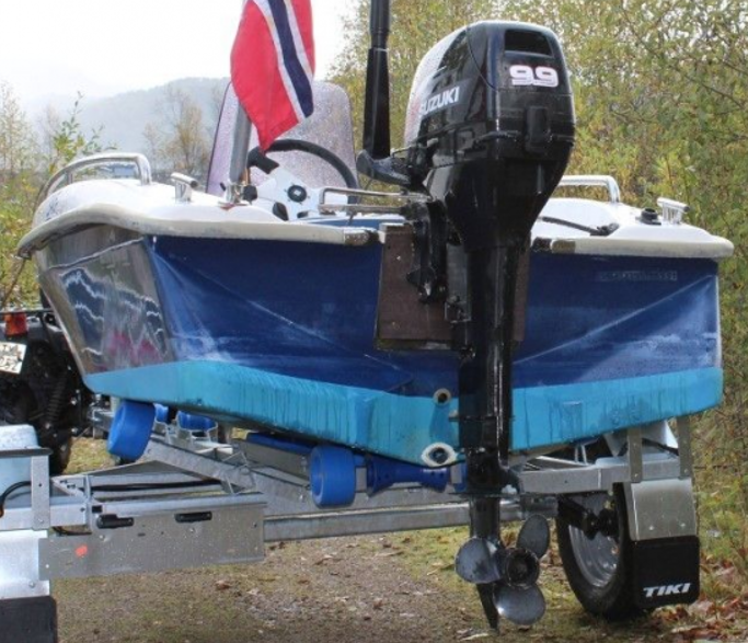

dieselfan Svart 16.Februar.2022 Link til dette innlegget Svart 16.Februar.2022 Som du ser på bildet så er du ikke alene om å ligge litt dypt.... Sitér dette innlegget Link to post
Relasjonsbyggern Svart 16.Februar.2022 Emnestarter Link til dette innlegget Svart 16.Februar.2022 dieselfan skrev for 2 timer siden: Montasjen på din båt er ikke helt feil. Den kan brukes som den er, men siden jeg er glad i å kjøre tur med rattjolle so ville jeg har rigget om fordi det hadde tatt meg 2 timer og resultatet ville blitt enda bedre, ikke først og fremst fart, men målbart på forbruk i nesten toppfart alene i båten.. og da varer tanken enda en time.... Kan du dele bilde av hvordan motoren sitter på skroget sett fra brønnen på båten? Utifra bildene ville jeg tippet at undersiden av antikavitasjonsplaten er ca 35mm under kjøllinjen på båten. Du oppgir 5-6 cm, har du målt det med en 2m lang planke eller rettholt ? Jeg ser at min motor er 57 cm fra platen og til topp feste som ligger på akterspeilet. Mål fra tipp til bunn på akterspeil er 52 cm. Sitér dette innlegget Link to post
