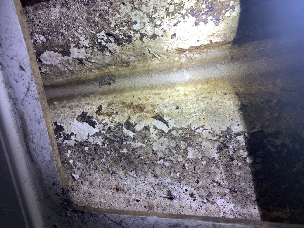

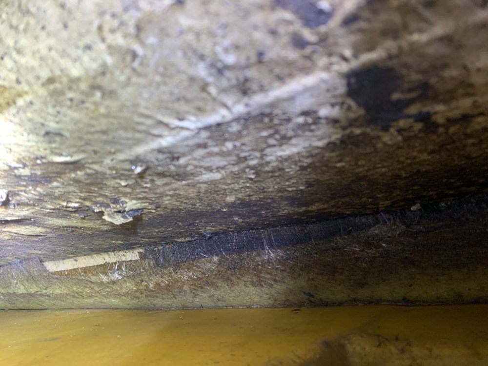

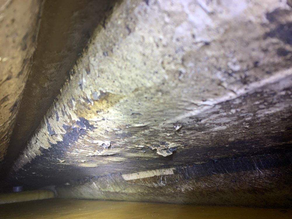

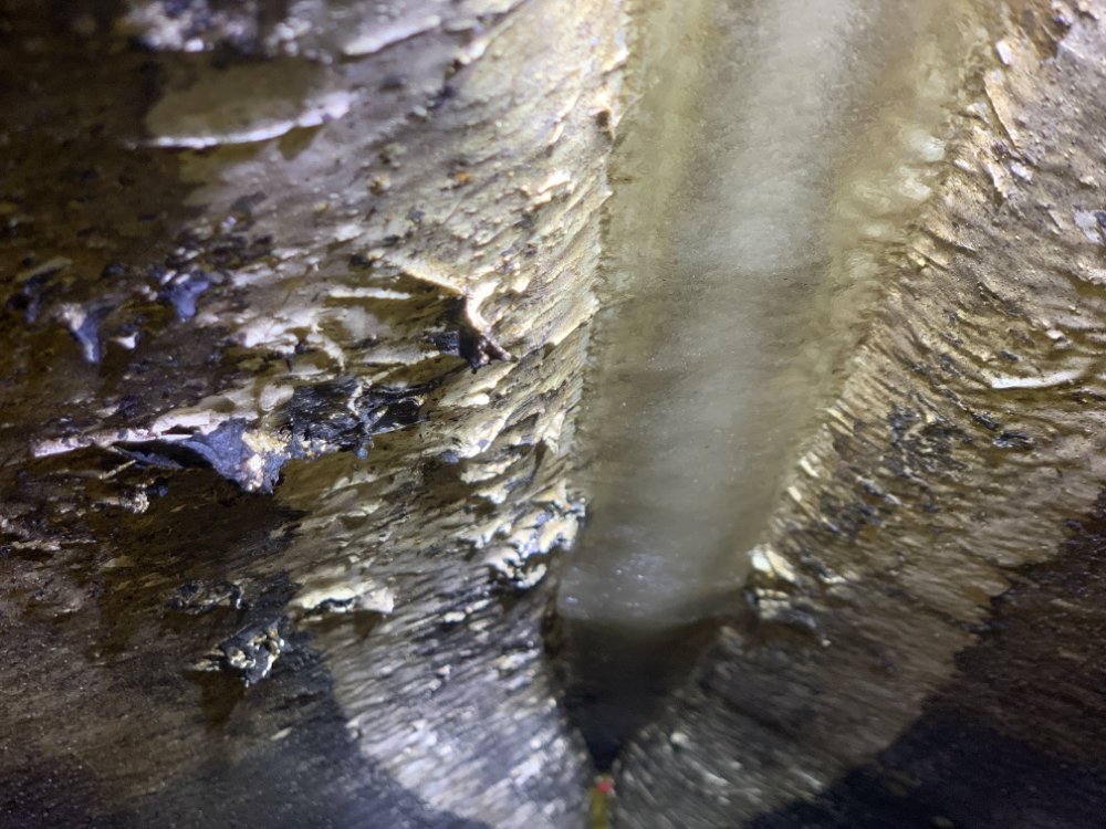

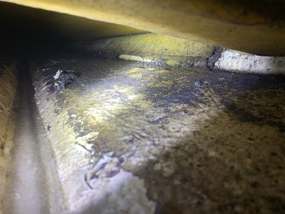

Kan noen si om dette ser alvorlig ut og som trenger utbedring? Er såppass trangt og langt oppi at det blir vanskelig å komme til uten å skjære ut dørken eller eventuellt å splitte skroget helt. Blemmene er tørre, nærmest sprø når man tar på de.
ser noen av bildene blir oppned, uten at jeg vet hvorfor.
Redigert av Aaggee (see edit history)
Ikke så lett å se på bildene dine, men du kan sjekke dette selv. Normalt består skroget av en del lag glassfiber som er mettet med polyester. Det blir avsluttet med en topcoat..(maling med farge)
Er alt i orden skal du kunne skrape lett med en maling skrape uten at glassfiber blir synlig. Noen ganger kan laget med toppcoat bli for tykt som resulterer i at det sprekker å det kommer olje,vann eller møkk ned i overflaten. Det gjør forsåvidt ikke så mye men ser veldig stykt ut.
Noen ganger kan det også være at det har blitt sølt polyesterbasert lim under montering av dekk,innerliner. Kan oppføre seg på samme måte.
Om du etter lett skraping,vasking kommer ned til eller ned i fiberlagene bør det gjøres en jobb .
