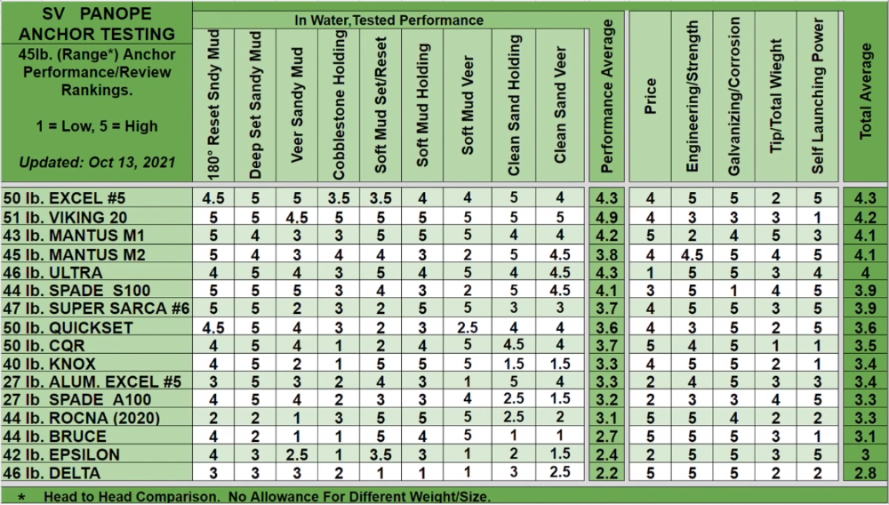

Jeg er overrasket over at Rocna gjør det så dårlig hos Panope. Det stemmer dårlig med erfaringene fra brukere i cruising-forum og egne erfaringer. Har ivertfall hundre ankringer med Rocna, og har aldri dregget. Det setter seg alltid innen et par meter bortsett fra når bunnen er håpløs for alle ankertyper.
At til og med CQR scorer bedre enn Rocna er faktisk ikke til å tro. Han må ankre i et område som er svært lite Rocna-gunstig eller noe.
Rocna gjør det skarpt i bortimot alle tester bortsett fra hos Panope.

Jeg har sett tilnærmet alle ankervideoene til Panope. På meg virker det ikke som han har noen annen agenda enn å teste ankere. Og han kjører samme prosedyren på alle. Personlig ville jeg foretrukket Excel eller Viking. Nå kjøpte jeg det dårligste av dem alle, kopi av Bruce, 30 kg. Det er ikke helt likt original Bruce, 'nebbet' peker litt nedover. Jeg har testet det en gang på hard sand. Slapp ut ankeret. Tre/fire ganger dybden kjetting. Lot ankeret sette seg et par minutter. Ga 1500 rpm på motoren. Hulda går greit mot frisk bris på 1500 rpm. Ankeret gravde seg ned 15- til 20 cm. Satt dønn på under 10 meter avdrift. Jeg la ikke ut avlaster, så jeg ville ikke dra mer over ankerrulla. Sparte kr. 10000. Ikke det at kr. 10000 spiller noen rolle for en norsk pensjonist, mem likevel..

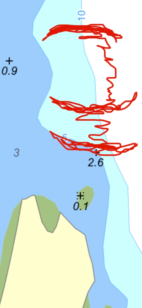

Arne Henriksen skrev On 17.2.2022 at 10.26:
Merk nå også at noen av de testene er ganske ekstreme. At man skal ligge hardt belastet ene veien, så skal vinden snu 180 grader så du drar rett over ankeret før du trekker hardt motsatt vei er nå ikke akkurat en vanlig opplevelse i real life..
270020B3-60C7-4E82-AAA7-13F3B956B152.png.51063b0f7b300dd205623fc606956c48.png1. Sønnavind, sover trygt på anker
2. Nordavind i løpet av natta (anker ligger midt mellom 1 og 2)
3. 12-15 m/s nordavind fører til noen meter dregging. Ankeralarm på telefon løses ut, og det blir våken vakt resten av natta. Kort vei til land, og vindstyrke gjør at jeg er usikker på om jeg får baugen opp før jeg får fart om nødvendig. Heldigvis resetter anker og det går bra. Starter jolla og hjelper nabobåten som er blåst på grunn.
