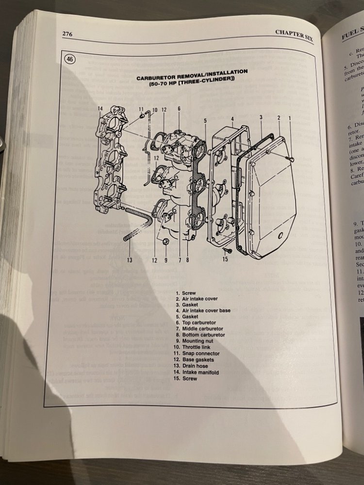

Baa93 Startet 20.Februar.2022 Link til dette innlegget Startet 20.Februar.2022 (redigert) Jeg overtok en Johnson 70hk fra 2000 tallet (2-takt) i høst. Problemet med motor er at den går fint på full gass, men av og til så dør den ut og går ned til tomgang og fungerer fint igjen etterpå. Etter min mening så syns jeg den går litt ujevnt på tomgang også. Her har tidligere eier hatt litt tull med motor, det ble bl.a byttet bensinpumpe, renset forgassere med ny pakninger. jeg har tatt opp forgassere og renset disse sikkelig og kontrollert flottør åpning som er på 36mm på alle 3 forgassere( i følge servicebok skal åpning være i mellom 28mm til 43mm) pakninger ser hele og fine ut. 1 Kan det ha blitt montert feil type bensinpumpe av forrige eier ? Pumpen som er i nå er ombygd fra Vro. 2 Vil motor oppføre seg slik ved falsk luft i bensinslangene? Komp er bra på alle 3sylindere. Redigert 20.Februar.2022 av Baa93 Skrivefeil (see edit history) Sitér dette innlegget Link to post

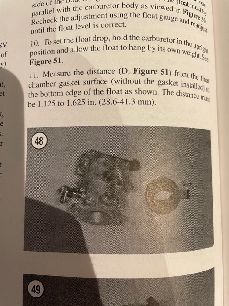

Baa93 Svart 20.Februar.2022 Emnestarter Link til dette innlegget Svart 20.Februar.2022 (redigert) Marqies skrev for 4 timer siden: Du har kanskje en alarm på høy temp som kutter på turtallet, sjekk impeller . Det er ingen alarm som går på turtallet, kjøler veldig bra og impeller er sjekket og konstatert er i orden. dieselfan skrev for 4 timer siden: Om det var min motor ville jeg startet med å sjekke om blæra på slangen fra tanken er hard når motoren dør ut fra full gass. Har du integrert tank og ikke blære ville jeg lånt en tank/slange. Svar på ditt spørsmål 2: vil ja det kan lede til slik oppførsel, men da vil du typisk ha en feil til Vil også skryte av at du har tenkt deg om og laget en skikkelig god overskrift på tråden din og lager en god beskrivelse Det er mange som med fordel kunne lært av hvordan du gjør det Håper mange hjelper til og at du får til sjøhesten din Jeg prøvde ny slange i høst, men på en litt eldre scepter tank ( da jeg tenkte så enkelt som skifte av bensinslange, tank og rens av forgassere var årsak) Blæra blir ikke myk og ikke for hard om man kan si det sånn ? men jeg får mulighet til å pumpe, dette gjør ikke problemet løst. Pumper jeg på blæra når motor kutter merkes det ikke forskjell, men om jeg pumper ved tomgang da drukner motor og stopper. Regner da med at den får nok bensin. ved symptomer på falsk luft så ville motor ha fjusket ved pådrag/redusert akselerasjon (?) mulig det kan ligge noe rusk i bensinslange på motorsiden også. Det var hyggelig å høre, skryt er alltid hyggelig å høre ?? Er nok bare en bagatell, 2-taktere er veldig enkle sånn, gnist og bensintilførsel så er mye gjort på disse ? Redigert 20.Februar.2022 av Baa93 (see edit history) Sitér dette innlegget Link to post

Selco Racing Svart 21.Februar.2022 Link til dette innlegget Svart 21.Februar.2022 Baa93 skrev for 9 timer siden: om jeg pumper ved tomgang da drukner motor og stopper. Pumping ved tomgang skal ikke få motor til å drukne. Sjekk flottørkammer: 1. sjekk at ventil ikke er utslitt 2. sjekk at ventil er rengjort. 3. sjekk flottørhøyde Sitér dette innlegget Link to post

dieselfan Svart 21.Februar.2022 Link til dette innlegget Svart 21.Februar.2022 Baa93 skrev for 22 timer siden: og kontrollert flottør åpning som er på 36mm på alle 3 forgassere( i følge servicebok skal åpning være i mellom 28mm til 43mm) 28 til 43mm virker som et stort spenn. Er du helt sikker på at dette er riktig? Har sett etter bok på Johnsen 70hk i dokumentarkivet, men kunne ikke finne noe. Kanskje du kan legge inn om du har tilgang på bok i PDF for eller kan scanne til PDF ? Sitér dette innlegget Link to post
