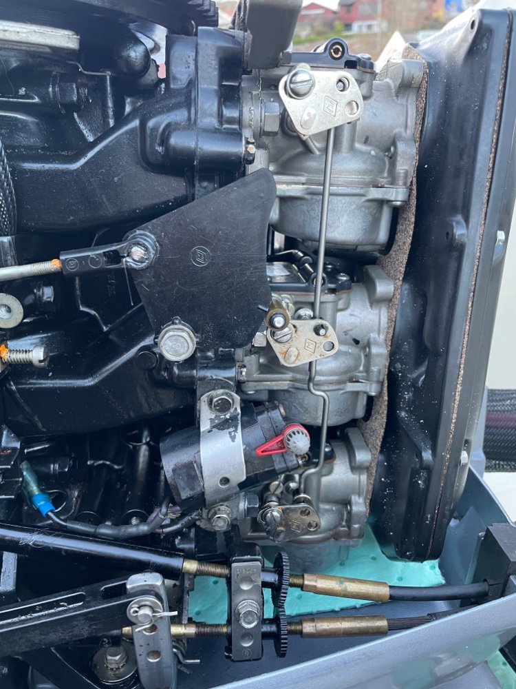

Baa93 Svart 22.April.2022 Emnestarter Link til dette innlegget Svart 22.April.2022 Da har jeg løsnet skruer på alle tre spjeld og strammet sammen igjen, jeg la motholdet fra forgassere så vidt innat arm som justerer gass. Satt blandingsskrue 3-1/2 på alle tre og justerte alle tre slik at tomgangen hørtes bedre ut. Syns den går bedre, men litt høyt på tomgang, ligger på 1100omdr så må prøve å få skrudd denne ned i morgen til rundt 800omdr. hva tenker dere nå om gangen ? Hører jo den ikke er optimal, men bedre. Her er lik motor og har en annen bedre gange Sitér dette innlegget Link to post

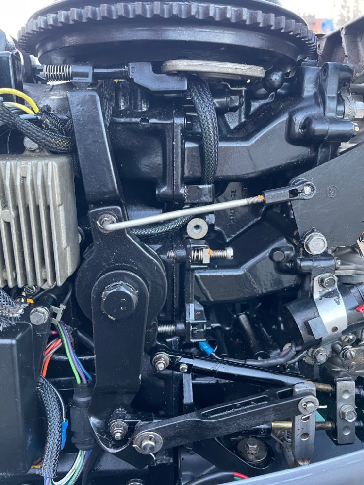

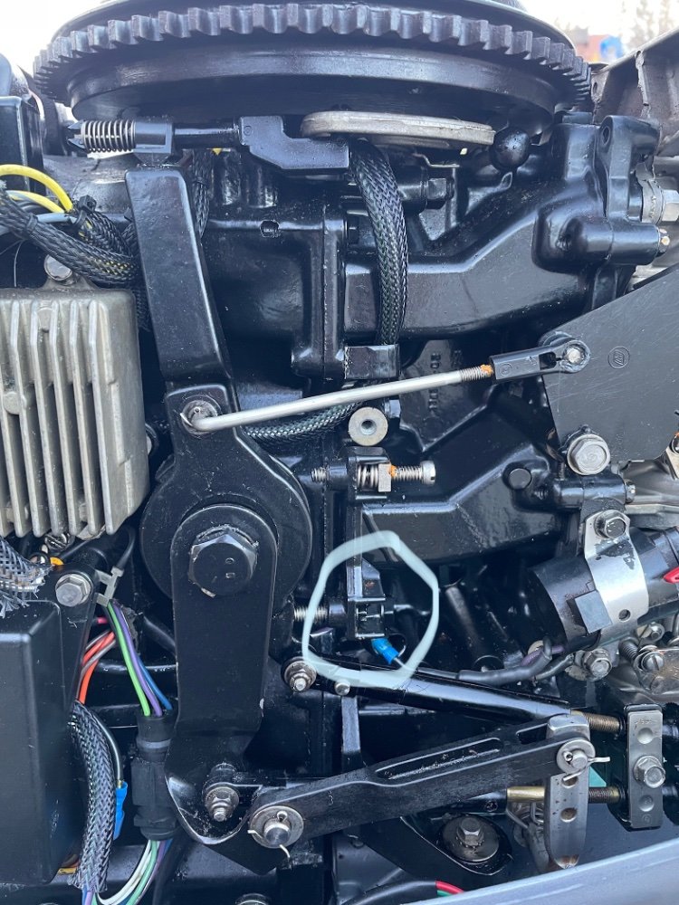

Baa93 Svart 22.April.2022 Emnestarter Link til dette innlegget Svart 22.April.2022 (redigert) Neste spørsmål, hvordan justere tomgangen ? Jeg selv mener det er denne? På min så er skruen skrudd helt i bunn.. så jo dette er litt rart? Redigert 22.April.2022 av Baa93 (see edit history) Sitér dette innlegget Link to post
dieselfan Svart 22.April.2022 Link til dette innlegget Svart 22.April.2022 (redigert) Ref de to youtube filmene: Du kan ikke direkte sammenligne de to motorene. Den Polske motoren går 50/80 omdr/min raskere enn din. Står din motor i tomgangsstilling på det første bildet i din siste post? Redigert 22.April.2022 av dieselfan (see edit history) Sitér dette innlegget Link to post
Baa93 Svart 22.April.2022 Emnestarter Link til dette innlegget Svart 22.April.2022 dieselfan skrev 12 minutter siden: Du kan ikke direkte sammenligne de to motorene. Den Polske motoren går 50 omdr/min raskere enn din. Står din motor i tomgangsstilling på det første bildet i din siste post? Syns motorgangen høres bedre, men den går litt høyere ja Ja den står i fri og på tomgang? Sitér dette innlegget Link to post

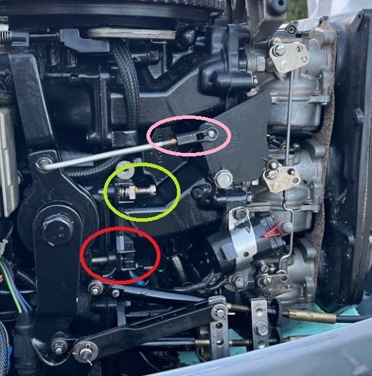

dieselfan Svart 22.April.2022 Link til dette innlegget Svart 22.April.2022 Baa93 skrev 21 minutter siden: Jeg selv mener det er denne? På min så er skruen skrudd helt i bunn.. så jo dette er litt rart? Det er ikke sikkert at den skruen som sitter der er den fabrikken levere motoren med... Har du tilgang på tenningslampe og søkeblader? Sitér dette innlegget Link to post
Baa93 Svart 22.April.2022 Emnestarter Link til dette innlegget Svart 22.April.2022 dieselfan skrev 12 minutter siden: Det er ikke sikkert at den skruen som sitter der er den fabrikken levere motoren med... Har du tilgang på tenningslampe og søkeblader? Tenker du den skal være lik som den over ? bladsøker har jeg, tenningslampe koster 379,- på biltema, så det kan ordnes. Tenker du tenning er feil? tenningslampe har jeg dessverre ikke brukt, men etter det jeg skjønner så leser man av verdier i grader ? Og evt justere ? Sitér dette innlegget Link to post
dieselfan Svart 22.April.2022 Link til dette innlegget Svart 22.April.2022 (redigert) Rød ring: Tomgangsjustering (husk å ha 3-4mm slakk i gasswire før den begynner å ta) Gul ring: WOT (da ligger spjeldene horisontalt) Rosa ring: stagskruen regulerer forholdet mellom spjeldåpning og tenning. Redigert 22.April.2022 av dieselfan (see edit history) Sitér dette innlegget Link to post
Baa93 Svart 22.April.2022 Emnestarter Link til dette innlegget Svart 22.April.2022 dieselfan skrev 3 minutter siden: Rød ring: Tomgangsjustering (husk å ha 3-4mm slakk i gasswire før den begynner å ta) Gul ring: WOT (da ligger spjelene horisontalt) Rosa ring: stagskruen regulerer forholdet mellom spjelåpning og tenning. Hva tenker du ? prøve å justere tomgang først å se ? I følge servicehåndboka så bør tomgang ligge på 750-850omdr Sitér dette innlegget Link to post
dieselfan Svart 22.April.2022 Link til dette innlegget Svart 22.April.2022 Baa93 skrev 5 minutter siden: Tomgangsskrue: Tenker du den skal være lik som den over ? bladsøker har jeg, tenningslampe koster 379,- på biltema, så det kan ordnes. Tenker du tenning er feil? Redigert litt på svaret ditt, uten å endre mening, håper det er ok. Tomgangsskrue: Ja, det tror jeg den skal være. Gunstig med den fjæra som virker hindrer/reduserer at skruen endrer posisjon / skrur seg ut. Tenningslampe : Meget nyttig verktøy særlig om du har stift tenning, men din er vel første med elektronisk tenning? Elektronisk tenning har få bevegelige deler og trenger derfor ikke så ofte justering. Men det er jo fortsatt viktig at den er riktig. Så da er jo spørsmålet... Har noen tukkla med den... Helt oppriktig; det er ikke mulig å bedømme om en motor går riktig om tenningen er feil... Bladsøker: bruk heller feks 0.20 søkeblad så er det mye lettere å få alle spjeldene helt like. Sitér dette innlegget Link to post
Baa93 Svart 22.April.2022 Emnestarter Link til dette innlegget Svart 22.April.2022 dieselfan skrev 5 minutter siden: Redigert litt på svaret ditt, uten å endre mening, håper det er ok. Tomgangsskrue: Ja, det tror jeg den skal være. Gunstig med den fjæra som virker hindrer/reduserer at skruen endrer posisjon / skrur seg ut. Tenningslampe : Meget nyttig verktøy særlig om du har stift tenning, men din er vel første med elektronisk tenning? Elektronisk tenning har få bevegelige deler og trenger derfor ikke så ofte justering. Men det er jo fortsatt viktig at den er riktig. Så da er jo spørsmålet... Har noen tukkla med den... Helt oppriktig; det er ikke mulig å bedømme om en motor går riktig om tenningen er feil... Bladsøker: bruk heller feks 0.20 søkeblad så er det mye lettere å få alle spjeldene helt like. Det er så klart helt i orden, kjenner jeg er veldig klar for å få denne oppe å gå ordentlig nå ! Tomgangskrue: etter jeg det jeg kunne se i servicehåndboka så skal den være lik med fjær ja. Så du har helt rett. tenningslampe: jeg kan prøve å få kjøpt en tenningslampe i morgen, slik at jeg får kontrollert. Men ja tror denne skal h elektronisk, men at jeg kan gjøre en justering under svinghjulet ? Kan ta å synkronisere på nytt i morgen slik at alle 3-spjeld få lik åpning. mistenker mer og mer at her har det vært mer skrudd og justert på enn hva tidligere eier har sagt. Sitér dette innlegget Link to post
dieselfan Svart 22.April.2022 Link til dette innlegget Svart 22.April.2022 Viktig å huske på at motorens gange er et resultat av mange ting: Motorens tilstand - god kompresjon, tette simringer++ Forgasserjustering - synkronisering, lufttilskuddskrue, flotørhøyde Tenning - God gnist, riktige plugger, rett tenningspunkt både på tomgang, mellomfart og WOT. Alle disse må være riktige(+mange flere), det er nok at en liten detalj er ute, og motoren går som en.. Sitér dette innlegget Link to post
