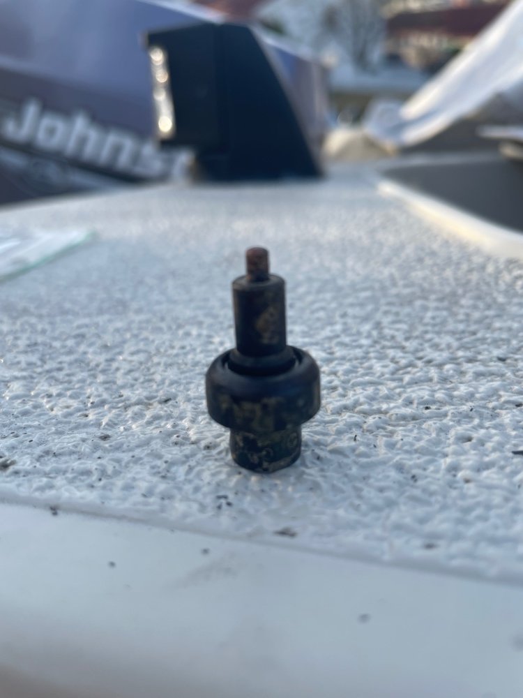

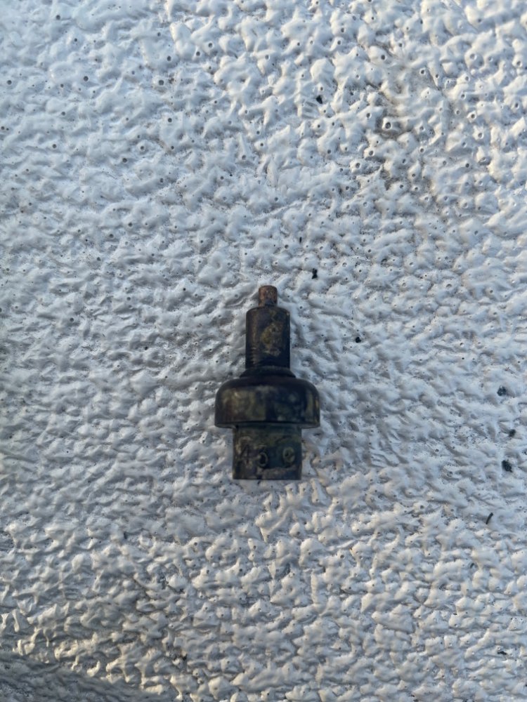

Ja sikker, den sitter inni termostat huset. Går man på dele-film så er det denne som er termostaten ?
Etter det jeg har skjønt, så har Johnson/evinrude 3 forskjellige termostater ( årsmodeller som avgjør dette)
