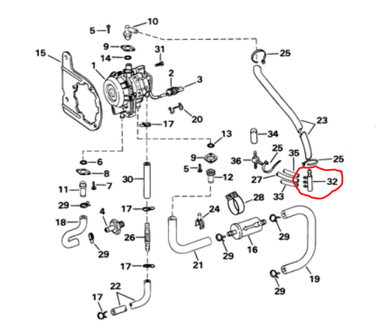

xr4ti Svart 20.Juli.2022 Link til dette innlegget Svart 20.Juli.2022 Siden du fikk bedre gange med å sjekke/reparere pumpa så vil jeg anta den har en feil. Min erfaring på ikke originale pumper er at det ofte blir feil på de, ofte i membranene eller sprekk enten i lokk, hus eller der hvor fittingen er skrudd inn. På denne generasjonen 70hp er det 5/16(8mm) på det innvendig filteret, dvs 8mm innvendig diameter på bensinslangene før og etter filter. Er i hvert fall det på mine originale 70hp, en 97 modell og en 2001 modell. Sitér dette innlegget Link to post
Baa93 Svart 20.Juli.2022 Emnestarter Link til dette innlegget Svart 20.Juli.2022 xr4ti skrev 26 minutter siden: Siden du fikk bedre gange med å sjekke/reparere pumpa så vil jeg anta den har en feil. Min erfaring på ikke originale pumper er at det ofte blir feil på de, ofte i membranene eller sprekk enten i lokk, hus eller der hvor fittingen er skrudd inn. På denne generasjonen 70hp er det 5/16(8mm) på det innvendig filteret, dvs 8mm innvendig diameter på bensinslangene før og etter filter. Er i hvert fall det på mine originale 70hp, en 97 modell og en 2001 modell. Ja den ble bedre. Så tenker å prøve ny. Men sliter med å finne en som kan passe. Helst i Norge slik at leveringen blir kjappere. Finner bare frem til 55hk. Må også ha 3 like store uttak Sitér dette innlegget Link to post
xr4ti Svart 20.Juli.2022 Link til dette innlegget Svart 20.Juli.2022 Så du bruker ikke den fordeleren, nr 32 på bildet? Da er det verre å finne pumpe ja. Om du bruker den fordeleren så har du flere muligheter vil jeg anta siden du kan benytte en pumpe med en utgang på. Man kan lage en slik fordeler av fittings men blir gjerne litt stor og klumpete da. Alternativt om du finner en delemotor på FINN som har denne delen. Jeg har dessverre ikke løs liggende, kun komplette motorer nå. Alternativt Sitér dette innlegget Link to post
Baa93 Svart 20.Juli.2022 Emnestarter Link til dette innlegget Svart 20.Juli.2022 (redigert) Jo den bruker jeg. Men må ha inntak, uttak og vackum. Jeg som formidla meg dårlig hehe Redigert 20.Juli.2022 av Baa93 (see edit history) Sitér dette innlegget Link to post
xr4ti Svart 20.Juli.2022 Link til dette innlegget Svart 20.Juli.2022 ok, da er jeg med Mulig du kan bruke denne BENSINPUMPE For Johnson Evinrude 100-105-115-125-135-140 A3M8 (boatparts.no) Jeg vet ikke om du har vakuum/puls nok fra veivhuset, mulig noen andre har erfaring på det? Ser på ebay at disse pumpene er ratet opp til 140hk så trolig vil den fungere. Trolig tilsvarende pumpe Evinrude Johnson Fuel Pump for 40,50,60,65,70,75,85,115,135,140hp Outboard438559 | eBay Sitér dette innlegget Link to post
Baa93 Svart 20.Juli.2022 Emnestarter Link til dette innlegget Svart 20.Juli.2022 xr4ti skrev 43 minutter siden: ok, da er jeg med Mulig du kan bruke denne BENSINPUMPE For Johnson Evinrude 100-105-115-125-135-140 A3M8 (boatparts.no) Jeg vet ikke om du har vakuum/puls nok fra veivhuset, mulig noen andre har erfaring på det? Ser på ebay at disse pumpene er ratet opp til 140hk så trolig vil den fungere. Trolig tilsvarende pumpe Evinrude Johnson Fuel Pump for 40,50,60,65,70,75,85,115,135,140hp Outboard438559 | eBay Tusen takk ! mulig jeg spørr dumt nå. Men disse pumpene har jo et hul på baksiden slik at pakning skal tette mellom motor og pumpe, her henter kansje pumpe vackum ? Evt hvordan monteres denne typen på min ? Jeg har en firkantet og tett pumpe. Sitér dette innlegget Link to post
dieselfan Svart 20.Juli.2022 Link til dette innlegget Svart 20.Juli.2022 xr4ti skrev 1 time siden: Jeg vet ikke om du har vakuum/puls nok fra veivhuset, mulig noen andre har erfaring på det? Om han ikke har nok vacuum, så får han bare litt mindre slag, men fortsatt strolig større mengde bensin. Har stor tro på forslaget ditt, skulle ikke forundre meg om du har løst problemet ? Sitér dette innlegget Link to post
dieselfan Svart 20.Juli.2022 Link til dette innlegget Svart 20.Juli.2022 Husk å bruke VACUUM slange på vacuumet. En bensinslange vil kunne suges flat og "drepe" vacuum pulsen.. Det kan også være årsaken til at du får for lite bensin inn i forgasseren... Kan du bekrefte minste innvendig diameter på fittings og nippler.? Sitér dette innlegget Link to post
